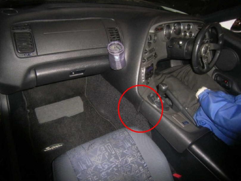

Не у кого(у тех кто снимал да и вообще) случаем не было вот такого косяка на торпедо?
Взял фотку от сюда: http://www.supra-club.ru/board/index.php?s...ost&p=49395
Фото еще в Японии сделано.
Просто у меня когда пришла, тоже самое было, ибо конструктор.
Думал покоцали, но торпеду вроде как не снимают на конструкторах.
Если было у кого, то рассказ о чудесном и легком исцелении приветствуется. search.gif

сообщение 17.2.2010, 22:37
Да, в том месте тоже чуть отходит, только не помню, на какой из двух smile.gif Правда не так сильно, как на фото.
Это скорее всего такой же недостаток, как и горбик чуть левее центра приборной панели. У всех он есть, но у каждого разного размера.
сообщение 17.2.2010, 22:58
это из-за неаккуратности переборки, там тонкий поролон. там много силы не надо чтоб его деформировать, в итоге и получается такая кака. у меня он вообще лопнувший так, что квадратиком отходит, видать при установке мультилока старый хозяин накосячил.

На чёрной было тоже самое. На оранжевой, и с нижним краем всё ок и горбика над приборкой нет.

У меня тоже чуть отходило,мне при перешиве торпедо подклеили хорошим клеем и всё нормально стало(ГЛАВНОЕ ХОРОШО ПРИЖАТЬ)во время сушки клея,кто разберёт там хорошо будет заметно,что поролон от металлической матрицы отходит(видимо там нагрузка какая то существует!
сообщение 19.2.2010, 0:43

и у меня тоже такое есть, прям иногда раздрожает...
сообщение 19.2.2010, 1:22
Не говори, когда увидел, подумал что криво собрали, но потом понял, что это болезнь) Надо делать или забивать)
