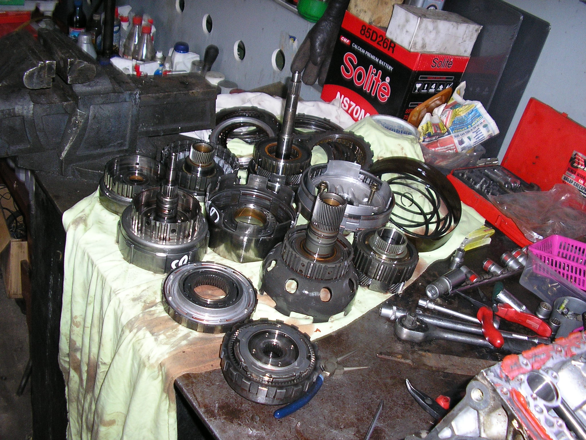

Доп фрики можно поставить. Вы если автомат ковыряли, то увидите конечно же, что сталью можно подобрать толщину пакета такую, что можно поставить доп фрикцион. В пару самых нагруженых пакетов можно установить без проблем.
На 800 сил лучше бы харвесту коробку в сборе заказал, там дело не только во фрикционах, но и в доработке гидромозгов, скорости смыкания пакета.
Если воткнуть усилиные фрики в коробку со стоковыми гидромозгами, не сильно дольше чем стоковые прослужат.
Если покупка фриков прям горит и так хочется взять СРОЧНО, контора Конкорд-тм в новосибе, были у них рэй бестосы и сталь тоже была. (http://www.konkord-tm.ru/transtore/index.php)
