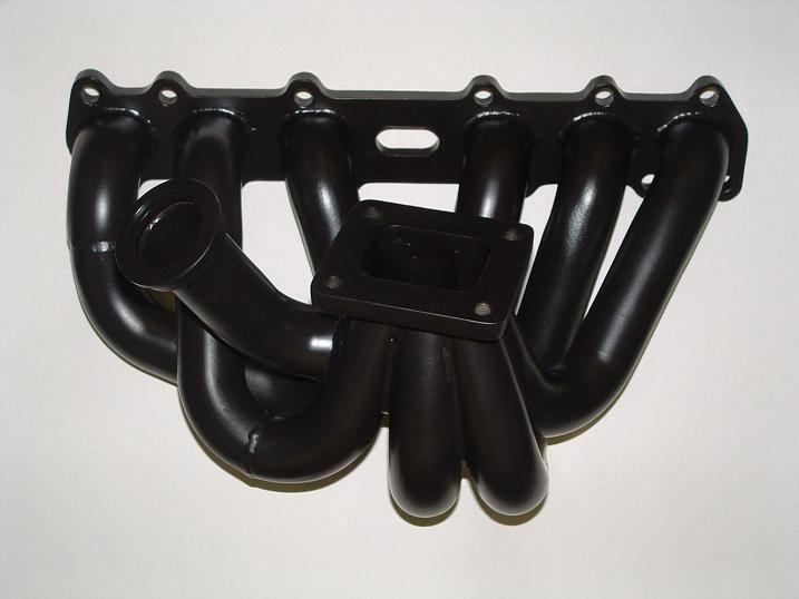

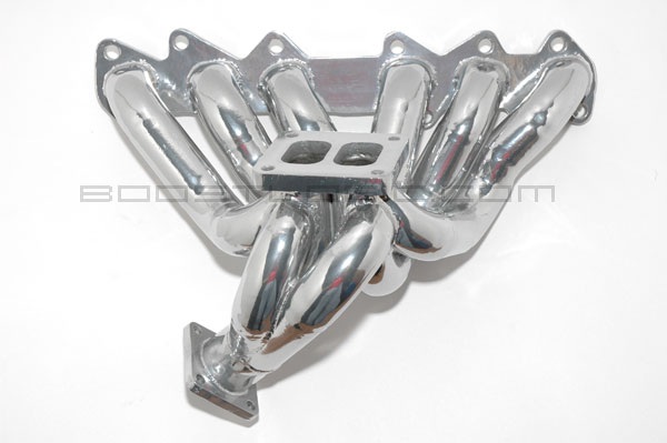

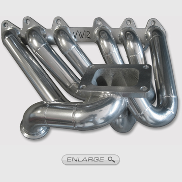

Ну вот хотя б эти.......

Ну, первое что приходит в голову - это фланец. Если у тебя 35 гаррет, то фланец видимо Т3 - не все подойдут.
А так первые три коллектора вариации на одну и ту же тему, только третий под твинскрол...
А остальные все под T4
Китайские коллектора нормальные есть, уже усиленные и без соплей внутри. Смотря на какой нарвешься при покупке.
Ходит уже почти 3 года, полет нормальный. Швы аккуратные, усилены 4 стержнями от фланца турбины к фланцу двигателя.

Т4........это понятно.А что за трубка у второго? Это разные принцепы установки турбины?

Под вейстгейт, только направлен по-другому.

MOTOR, 1ый это VirtualWorksRacing, достаточн понтовый бренд в США и делает не плохие и не дешевые железки.
3ий это видимо американская копия греди.

Я сам от четвёртого в шоке! Но "с чем его едят" я так и не понял.............

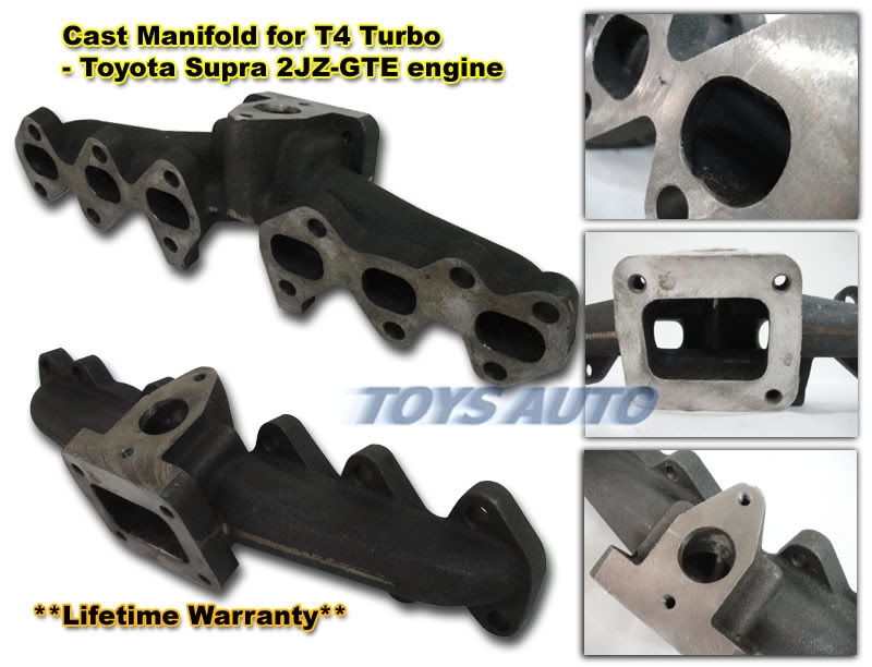

4-ый вообще-то качественное изделие от Turbonetics. Литой чугунный. Ценник примерно $600.
В стоке тоже нефига не равнодлинный коллектор и ничего, все на таких ездили и многие продолжают ездить.
У него только минус в том, что вланец под вестгейт имеет небольшое отверстие - под вестгейт примерно 35мм. Если заставлять турбину ипашить на всю катушку, то будет норм. Если овощить на небольшом давлении, то тогда уже сложнее будет держать заданный буст.

Вот,он и на Е-бее продаётся! Думаю-что за чудо такое? Но Жень,по твоим словам он очень специфичный получается-только если ИПАШИТЬ подходит? А что б и "ТАК" и "ТАК" не очень в кассу? Не всегда ж ИПАШИТЬ надо..............Или я не правильно всё понял? Чё там с вестгейтом то происходит при малом этом отверстии?(Я лошара-прошу простить за необразованность biggrin.gif ) И посадочное под турбину как то в сторону ............там Гарретт35 то уместится или может в опору стойки вопрётся? Может это под меньшую турбу? Блин,какой то непонятный зверь...........но по компактности мне нравится......

Компактность это не всегда хорошо! Я взял бы 3й коллектор! Выглядит правильно и красиво. pleasantry.gif А по поводу фланца Т3/Т4, производитель пишет оба варианта изготовления изделия (коллектор). То есть можно выбрать! Да они в общем-то похожи. rolleyes.gif
