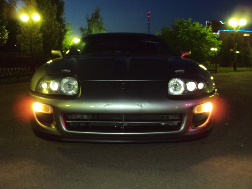

На фото моя Девочка. Именно Девочка. Люблю до безпамятства. А уж прохожие... достали уже. Один день Она в городе, а мозг мне уже проели.

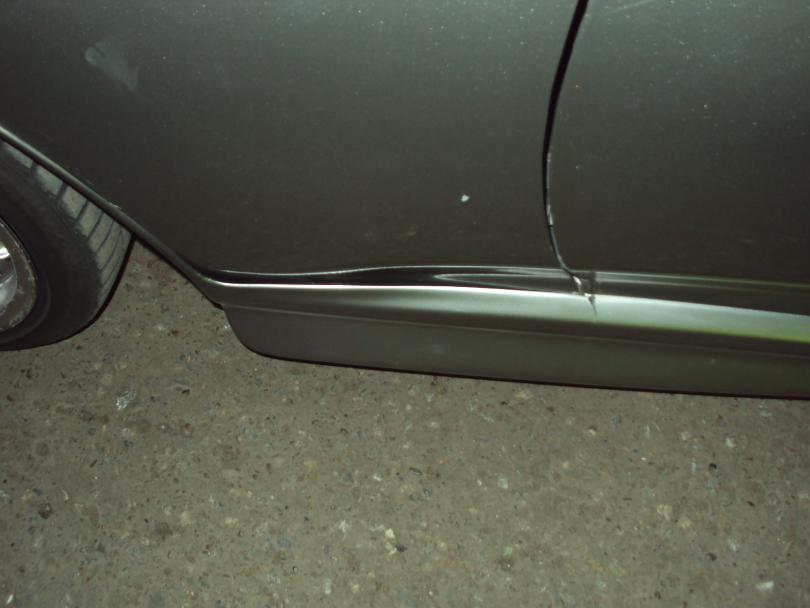

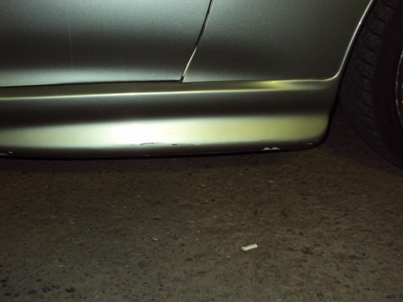

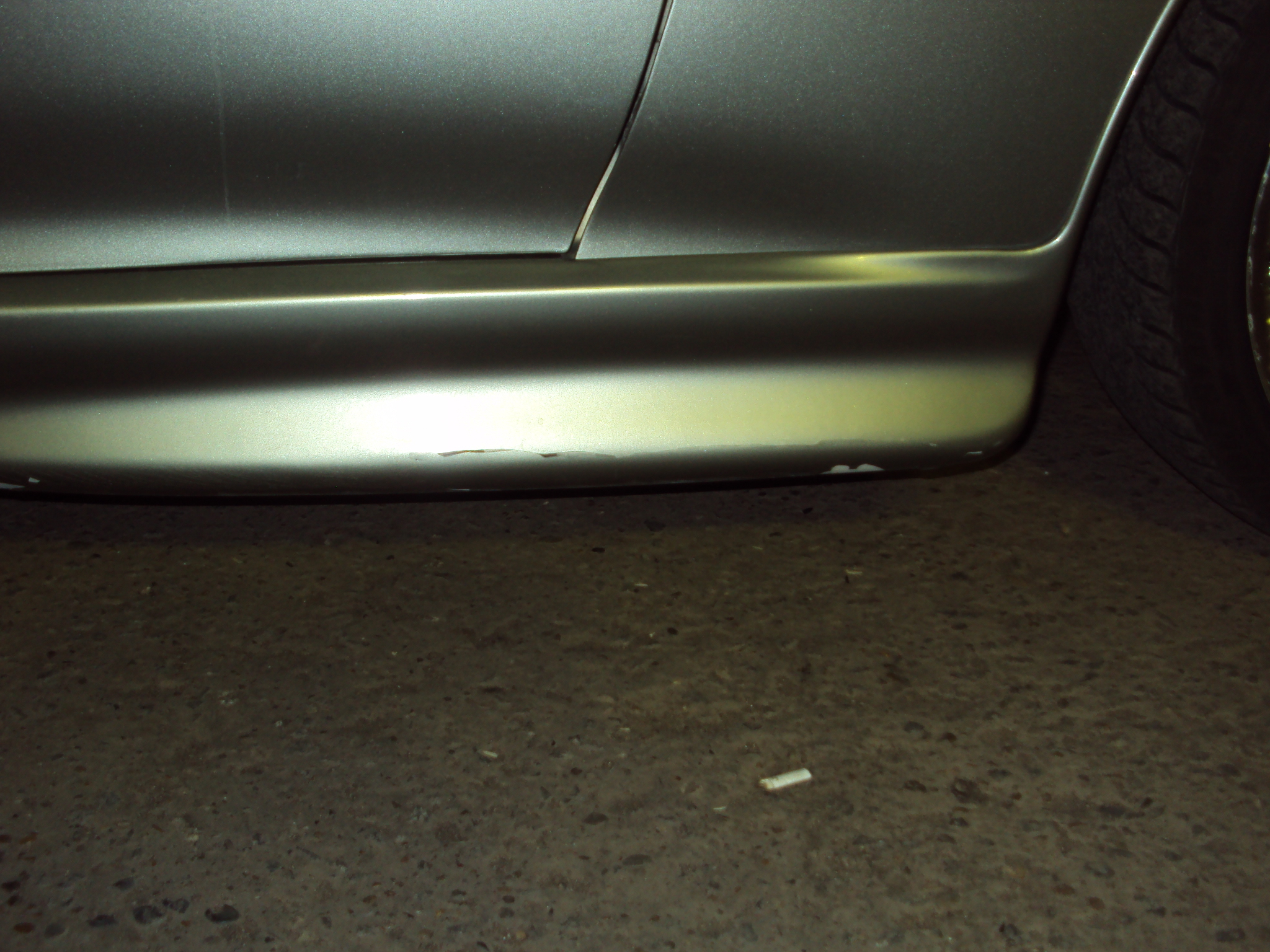

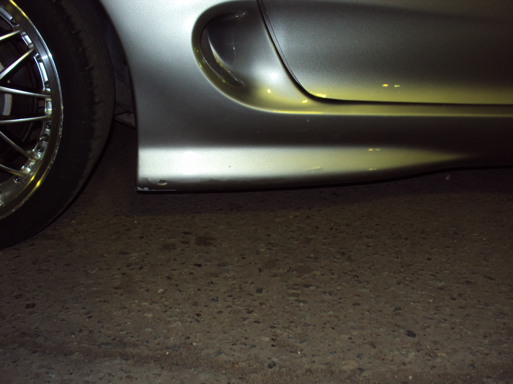

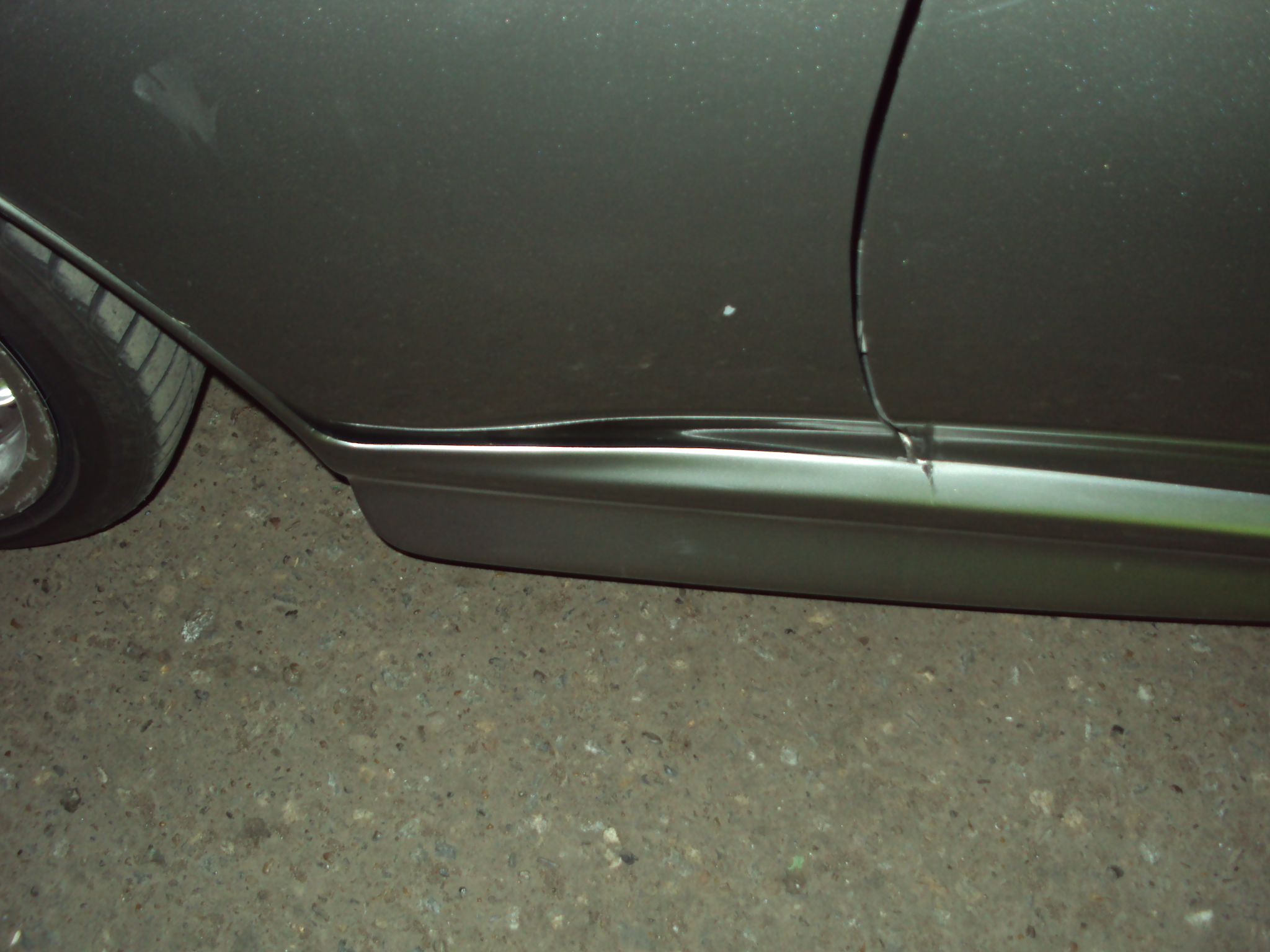

Обещанное фото. Есть фото с косяками ЛКП.
Косячки.
Фото не очень, конечно... Зато я теперь знаю, что фотик у меня - какашка.

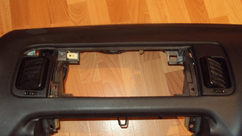

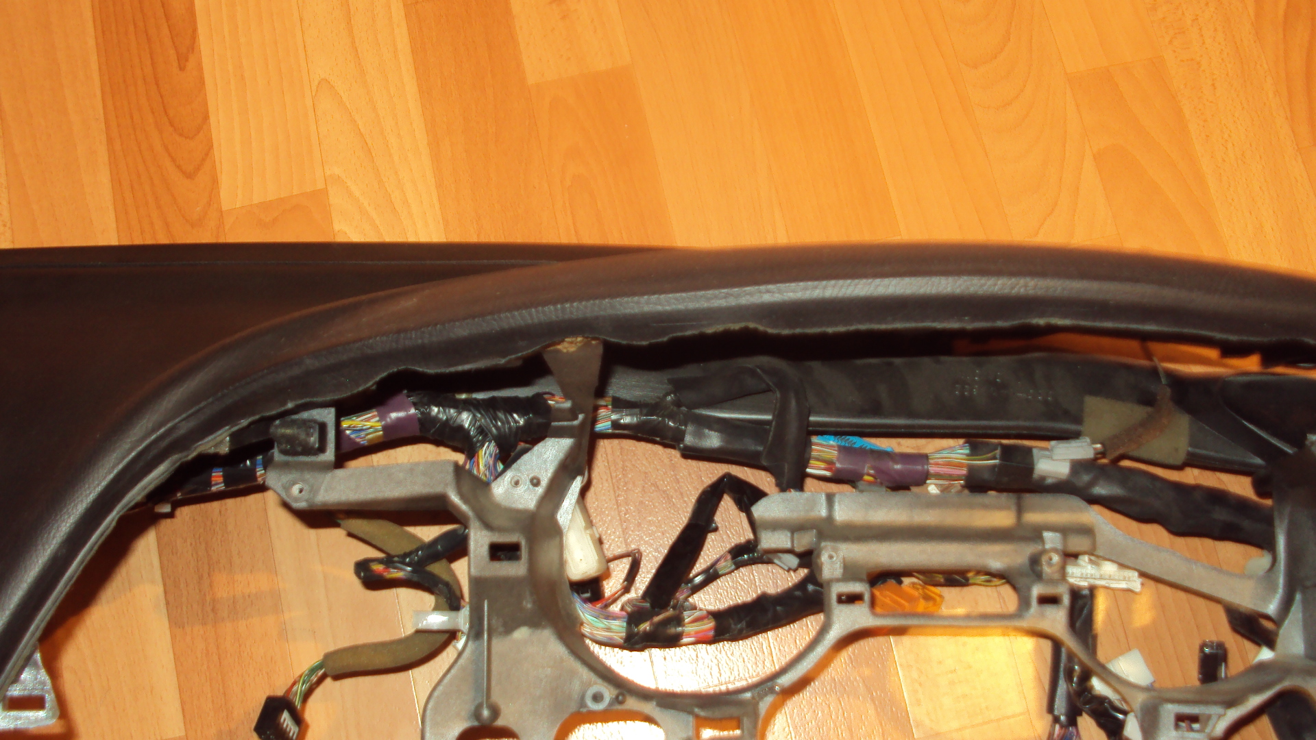

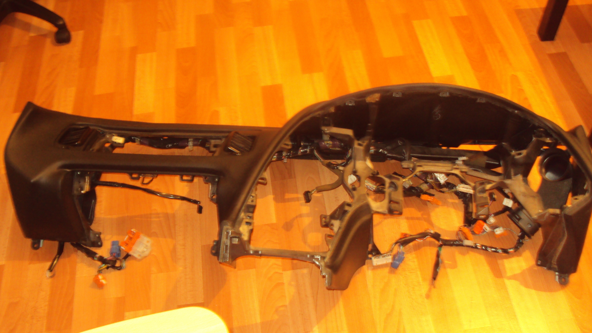

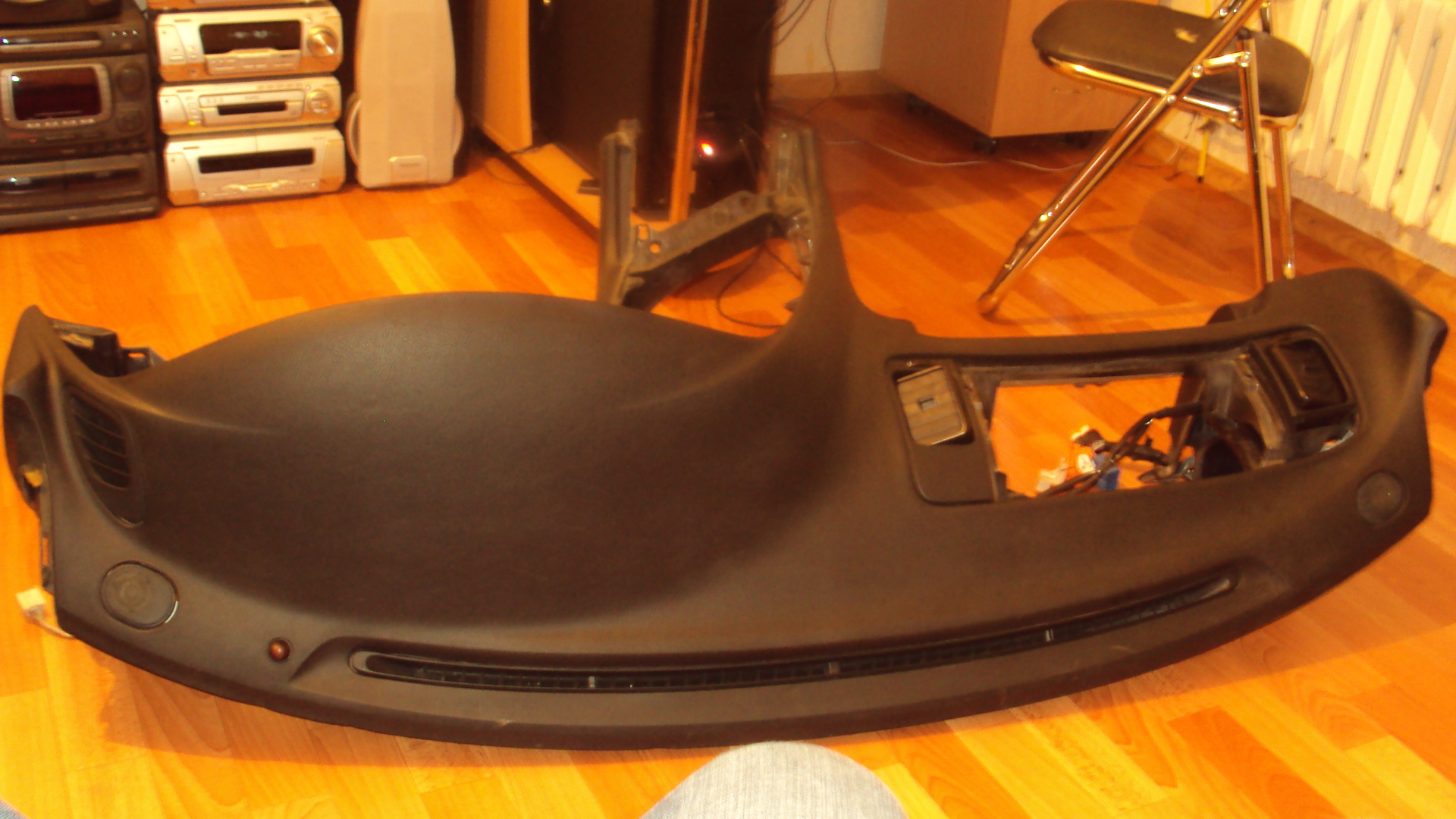

Мне очень не нравился вид передней панели. Был пролит суперклей в паре мест. По этой причине пассажирский дефлектор только открывался/закрывался. В стороны он не поворачивался. Пищалки DLS были поставлены ужасно! Такой колхозной установки пищалок я даже представить не мог. Фото в следующем сообщении. Подушка безопасности пассажира вздыбилась по краям, козырек на панелью приборов пошел сильной волной, в районе коленей стояло что-то, может, турботаймер. Тоже держалось на суперклее. На правой стойке лобового стекла стоял самопальный подиум под прибор. Подиум, может быть, и хороший был, ЕСЛИ БЫ бывшие хозяева не обшили его карпетом... Все это дело стояло в углу и напоминало, простите, хорошо отработанный лобок...
Поэтому,была приобретена такая панель. Почтибез изъянов, ровненькая, не царапаная. С ней пришла ВСЯ проводка... Полностью.. Главное, что там стояли родные пищалки! Я был этому очень рад!
Сообщение отредактировал Ildarka - 10.6.2015, 22:17

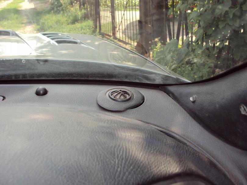

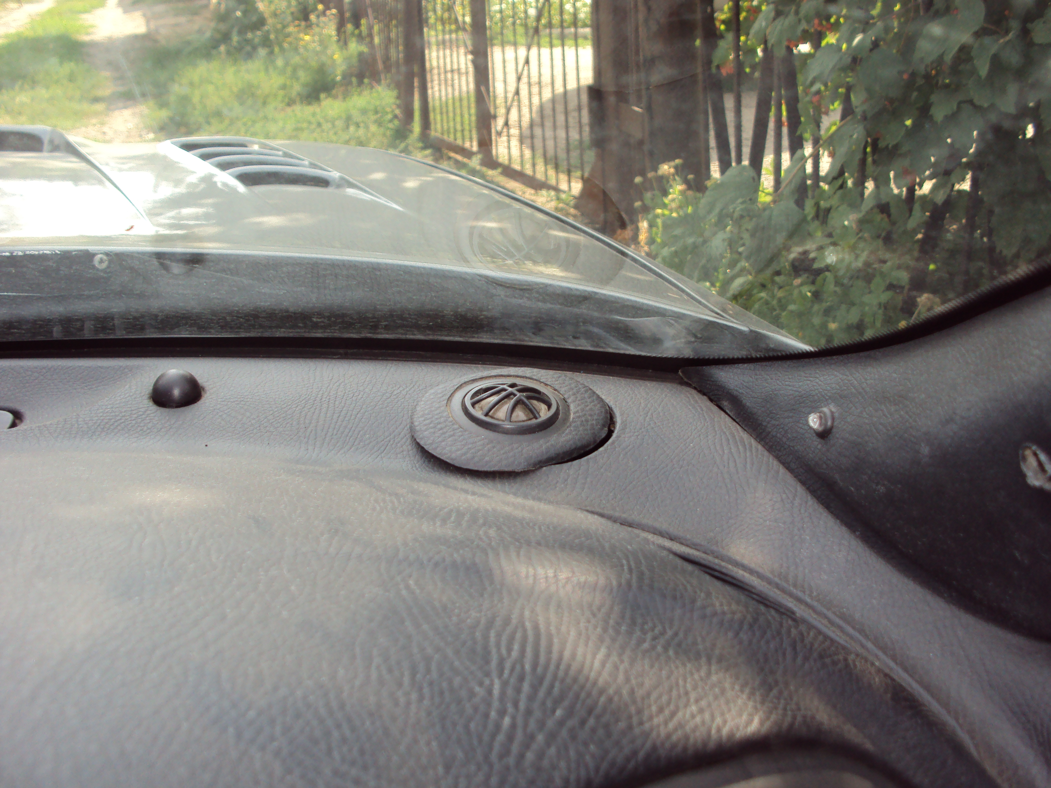

Наконец-то я избавился от этого колхоза с пищалками DLS...
И дефлектор воздуха справа от пассажирской подушки исправный, поворачивается...

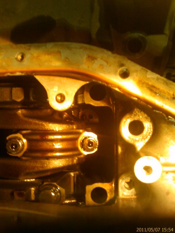

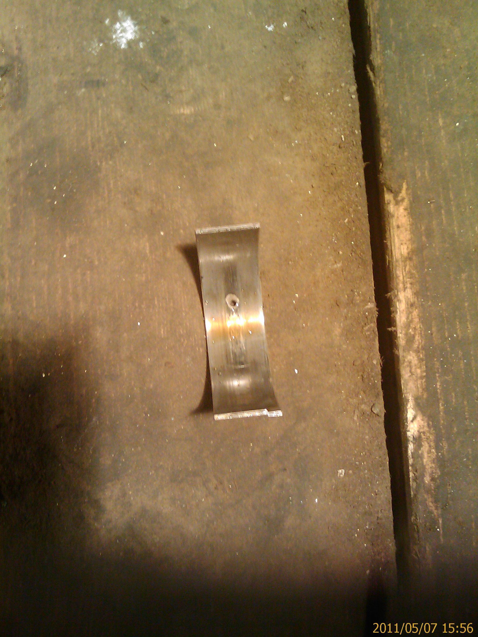

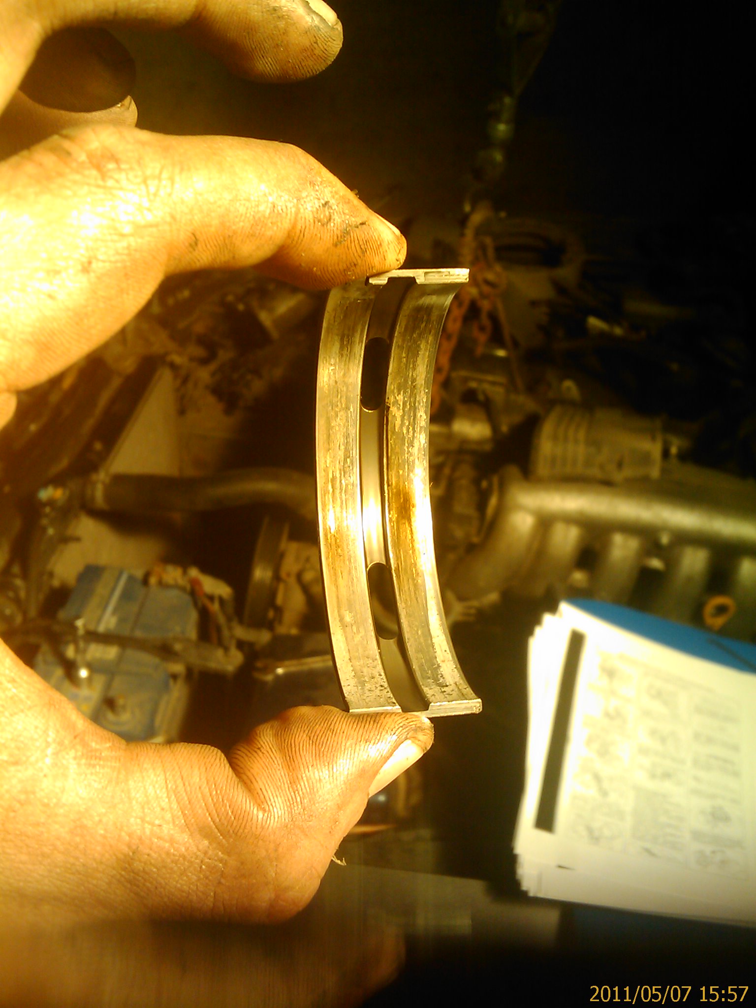

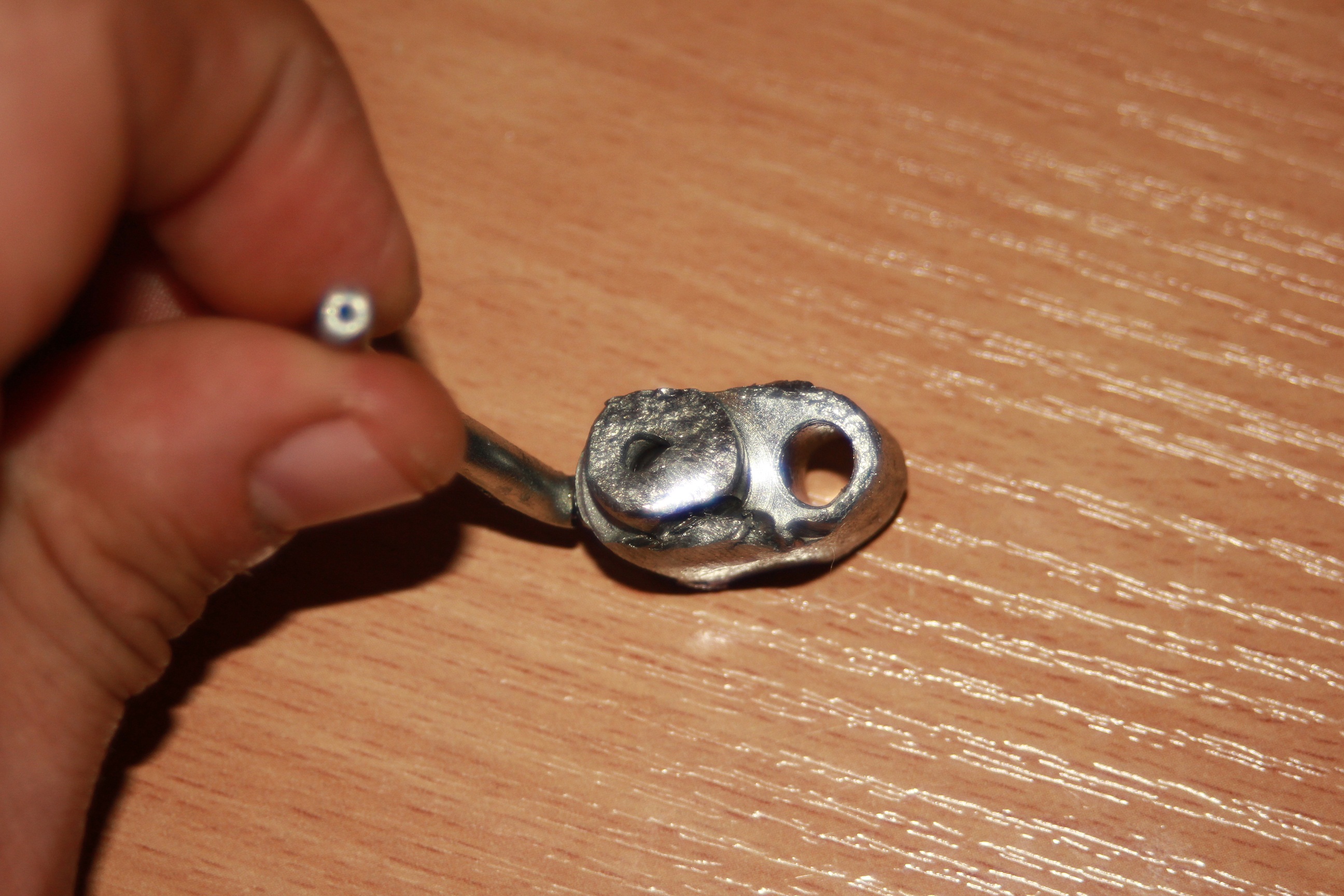

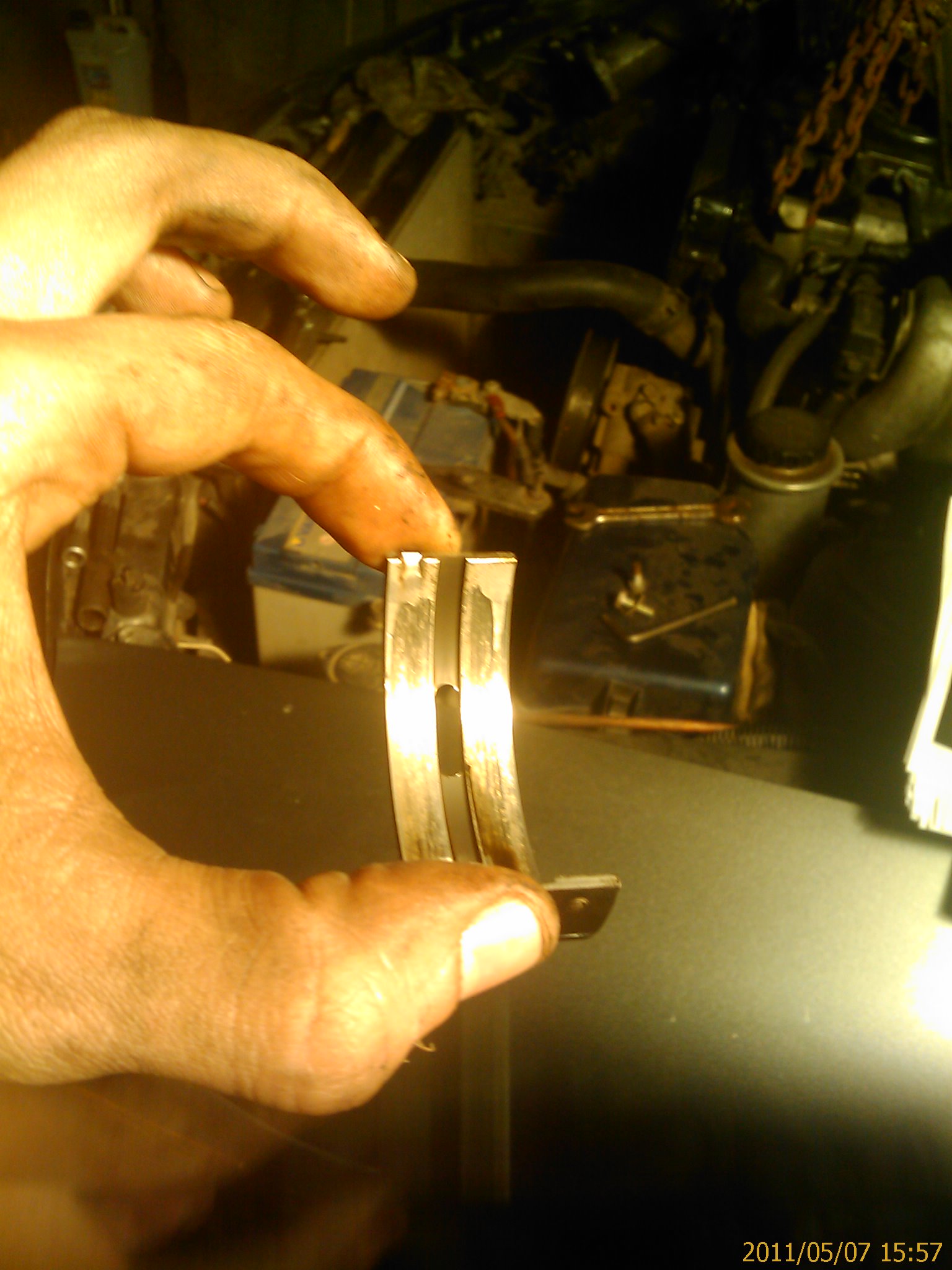

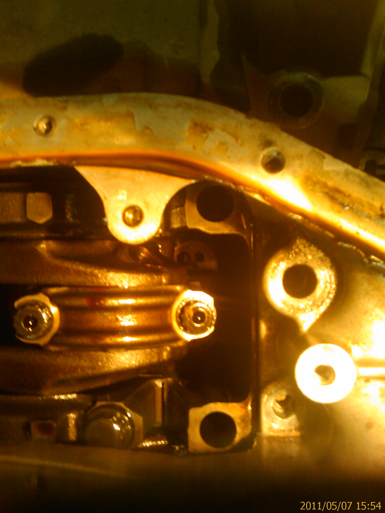

По мере эксплуатации заметил периодический шум при запуске мотора после стоянки. Звук был до тех пор, пока не появлялось давление масла. Как потом оказалось, это распредвалы немного гуляют в постелях. Но я полез в низ мотора.
Итак, сняли оба поддона, я понял, что залез очень вовремя.
Все шатунные вкладыши с износом баббитового покрытия, кое-где уже показалась бронза. Четвертый коренной с сильным износом баббитового покрытия. Но было еще кое что... Около цилиндров были какие-то открытие каналы со следами герметика. На фото видно. Оказалось, что в моем атмоблоке были отфрезерованы площадки под масляные форсунки и были подготовлены посадочные места.
Ну и фото вкладышей на десерт.

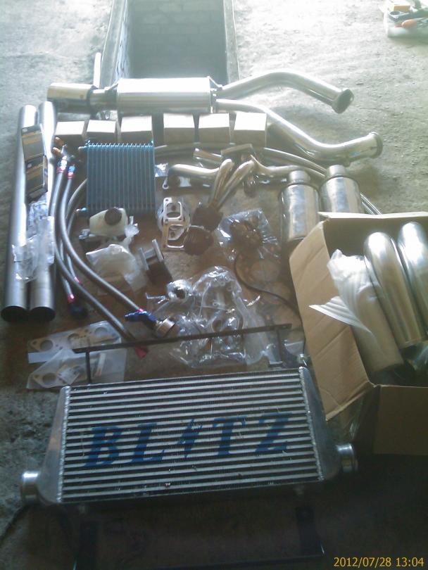

Далее, я пошел к своей цели - турбированию атмосферного джейзета, не смотря на насмешки и негатив. Не люблю я ходить протоптанными дорогами.
На фото - закупка почти закончена, остались мелочи.
На фото нет турбины, АЕМ, радиатора (уже стоит), маляных магистралей.
Интеркулер - Китай с кривой надписью Блиц. Пайпы - алюминий 75 мм. с хомутами, силиконом, Ибей. Кстати, качество очень порадовало. Прокладка ГБЦ - ОЕМ ГТЕ, маслонасос - ОЕМ ГТЕ, блоу офф HKS SQV, вестгейт HKS 38 мм., поршни - ОЕМ ГТЕ, всякие сальники, резинки - все ОЕМ. Турбинка - Гарретт Т60-1 на втулках, с масляным охлаждением. Коллектора - китай, привезенный с Ибея. Спасибо Shacko, купил у него.
В последствии, как-то позвонил друг в поисках блоу-оффа. Так как у меня не было срочности, я его продал. Потом приобрел ARC Proff Shepdog. Прикольный поршней блоу-офф с ржуще-чихающим звуком.
Вестгейт 38 мм. был также отправлен в отставку по совету Supra300, т.к. его действительно, тупо, не хватило бы. Спасибо, Supra300. Куплен Blitz D48D. Если мало одного скримера, на него легко ставится еще один.

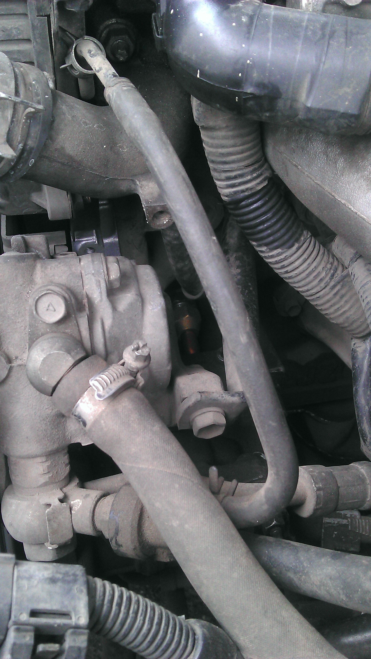

Масляную магистраль пустил по медной трубке диаметром 10 мм. Начало в штатном месте датчика давления масла. Сам датчик перенесен в шляпку болта, крепящего площадку масляного фильтра. Мне повезло, т.к. в шляпке уже было сделано отверстие, сам датчик уже был перенесен, а штатное отверстие под него в блоке было расширено бывшими владельцами моей машины. Собрано все как обычно - на обжимном фитинге, зажимающем вальцованный конец трубки.
Далее трубка идет на другую сторону блока, в отверстие подачи масла на турбину. Я подал в отверстие, которое ближе к маслонасосу. Оттуда масло попадает в канал для форсунок и для второй турбины. Мне опять повезло - отверстия подачи масла на турбины уже были сделаны.
После переборки двигатель работает очень ровно, тихо. Снижение степени сжатия оказало свое влияние - машина стала как паровоз, плавная. Нет ни намека на спорт. Двигатель просит наддува.
Варенный с нуля выхлоп с тихой банкой и двумя резонаторами получился вообще бесшумным. Очень нравится.
Видно не очень, конечно... На первом фото видно начало линии. На втором перенесенный датчик давления масла.
За хомут не пинайте. Хомут уже на месте.

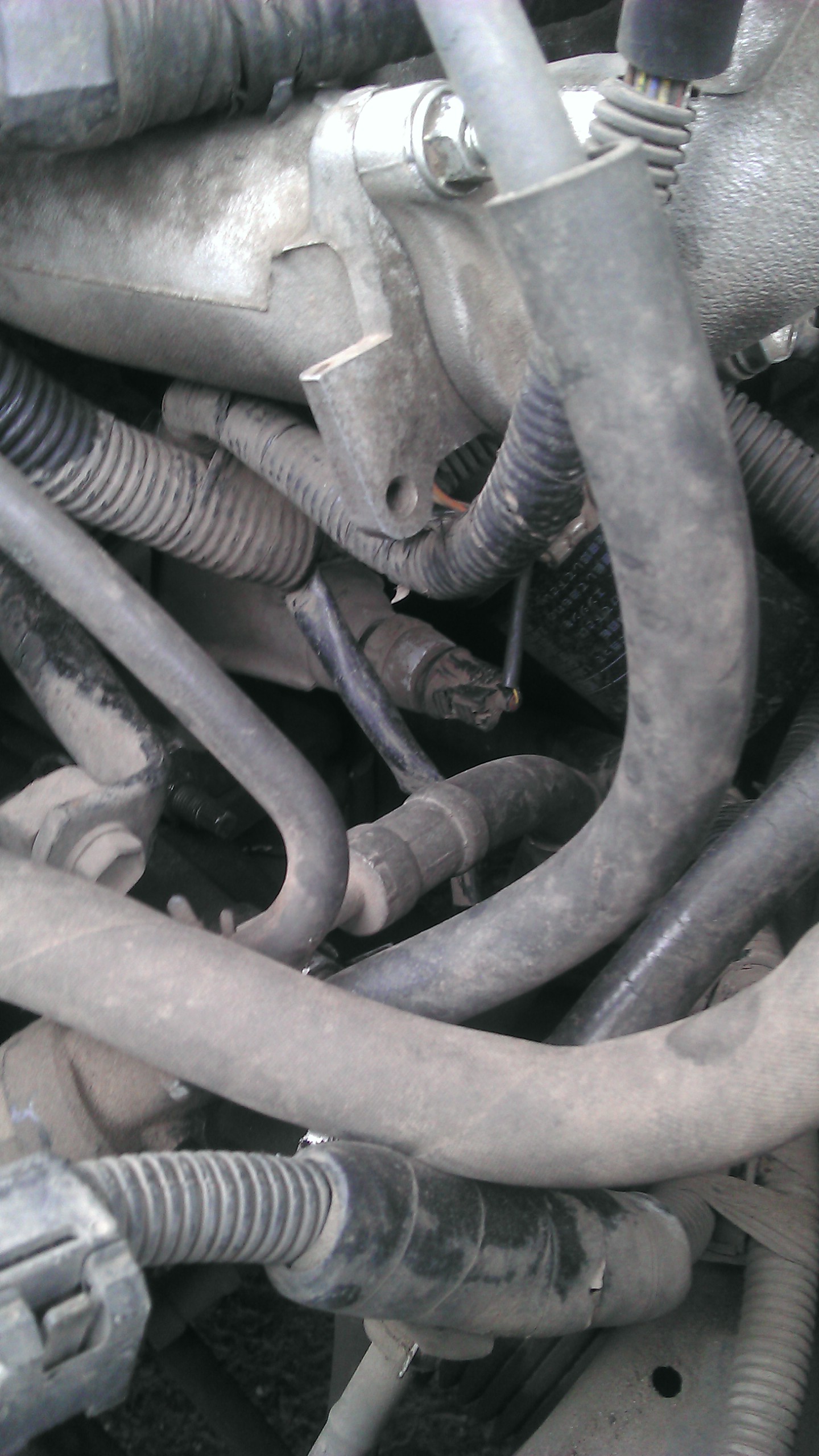

При переборке был обнаружен сломанный датчик и соответственно, источник повышенных оборотов двигателя. На картинке выделен.

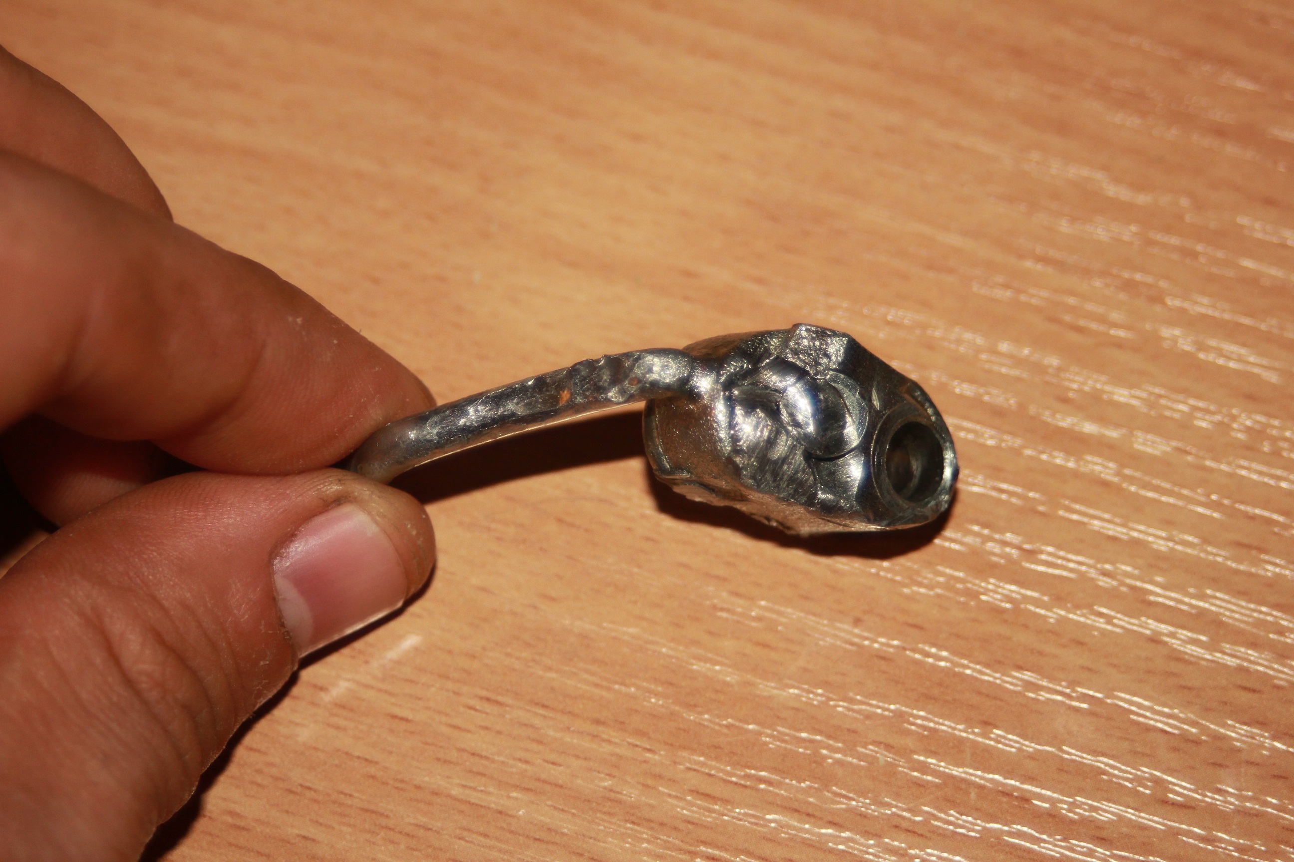

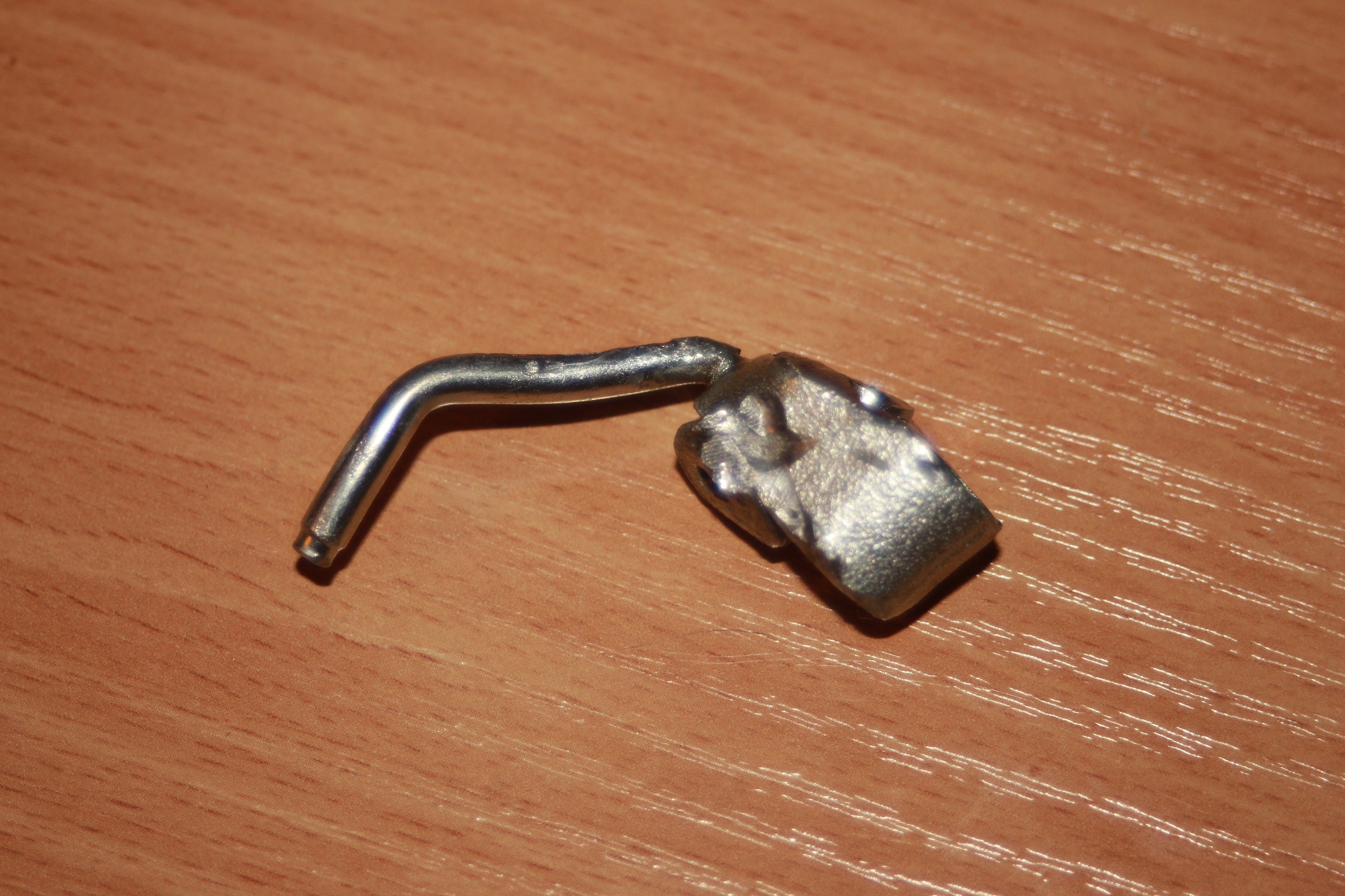

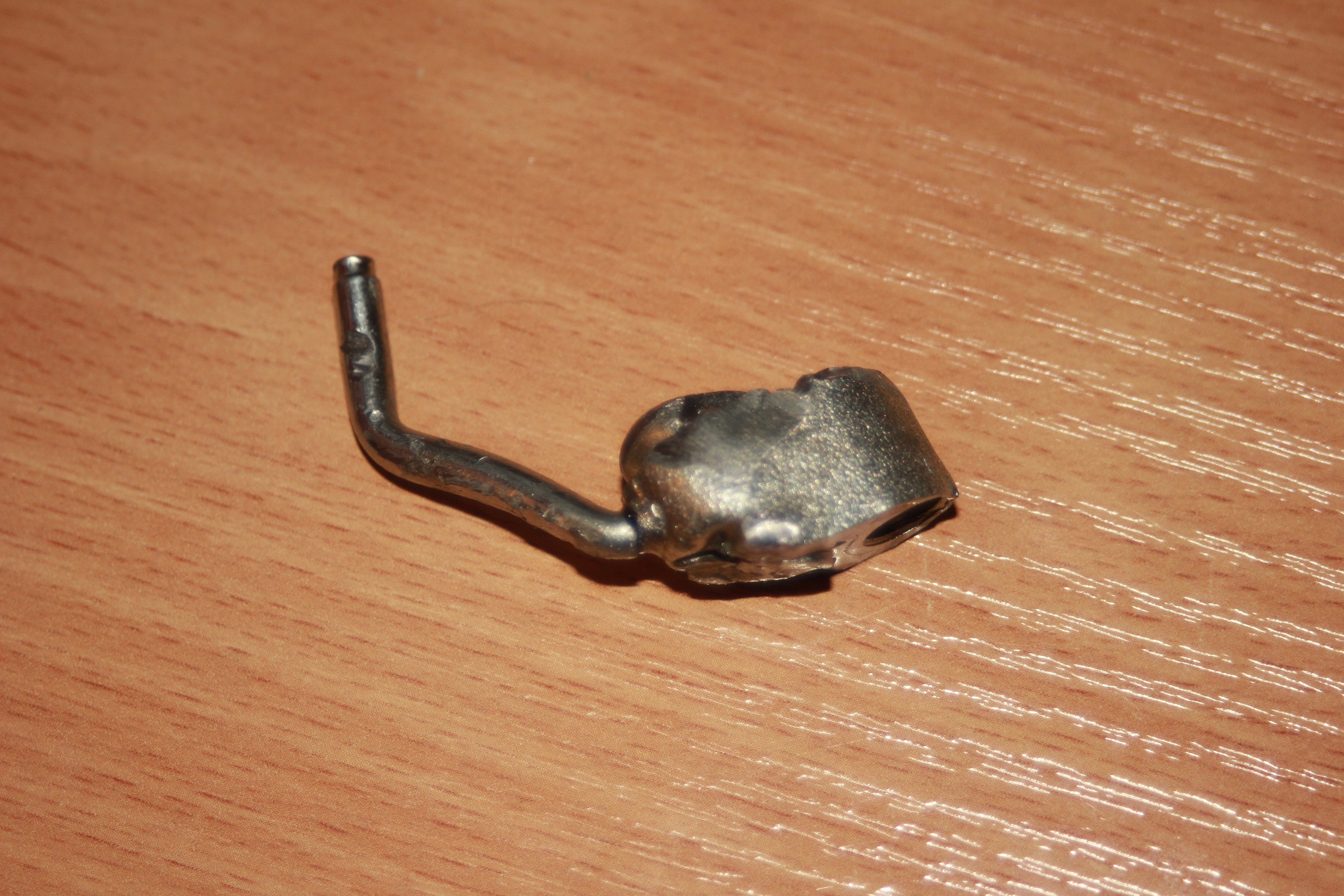

По прошествии некоторого времени, я был вынужден встать на неделю. Полез под машину делать подробные фото трубки масляной и увидел мокрущий поддон. Ну решил перепаковать. Поднял двиг, опустил подрамник, вытащил поддон... ну и ОХРЕНЕЛ!!!
нашел в поддоне разбитую маслофорсунку. Блок даже не поцарапан. Небольшой задирчик на балансире коленвала 3-го цилиндра. Болт целый, спокойно вкрутился на место. Как оказалось, мне прислали форсунки с самопальными болтами, которые не обтягивали форсунки. Одна открутилась, и ей не повезло. После поменял болты на ОЕМ, посадил их на герметик для гарантии.

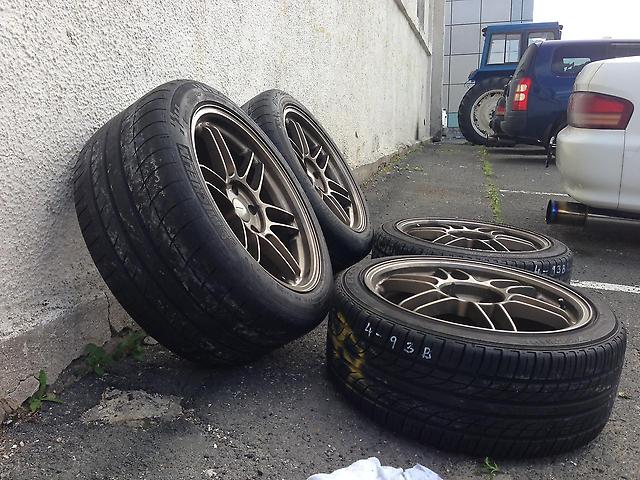

Позже были куплены колеса Enkei AME Tracer.
