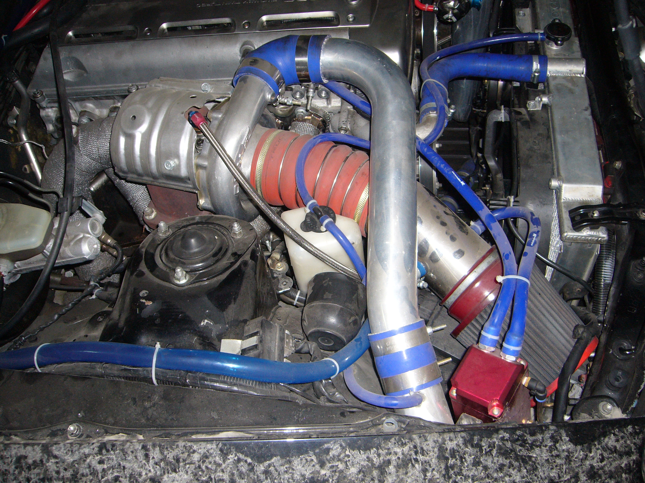

Наконец то поставил себе электровеники!, Радости полные штаны,всё работает как часы;)
andreysupra
сообщение 16.6.2010, 21:01
Сообщений: 832
Регистрация: 23.9.2009
Из: Ростов на Дону
Пользователь №: 3 829
Короче говоря надоели проблемы с вискомуфтой,вопервых по жаркой погоде много мощности крадёт,во вторых щас жара стоит страшная и с кондеем в пробках греется,поменял три вискомуфты.Электровеники хотел поставить ещё в прошлом году но както руки не доходили.Карлсончики взял с ниссана цефирика из последней модели вроди(сдвоенные трёхскоростные)Сначала просто поставил и решил денёк поездить,подключил только один и проездил целый день по жаре с включённым кондеем,машина ваще не грелась что очень удивило и очень обрадовало.Потом утром поехал на авторынок и купил всякую мелочёвку,пару реле,провода и всё такое.Вечером всё собрал,подключил и всё заработало.Датчик температуры кстати поставил в нижний патрубок так как считаю это более целесообразным чем ставить его в верхний.Вобщем я очень доволен!:):):))

2 supra300
Хотелось добавить, что минусом большого радиатора не только его вес, но и доп масса ОЖ которая в него вливается, но эти доп литры как нельзя лучше охладят мотор когда откроется термостат.
тут на фото у rom@888 заметил, что веники не всю площадь радиатора захватывают,
Совет ставьте дифузор, а то продуваете часть радиатора.
Много машин в том числе и Супр перевели на электровеники, тьфу тьфу температура не шкалит. самая распространеная проблема с релюшками (часто горят)
в основном датчик колхозим в верхний патрубок, ближе к блоку, часто в китайских проставках датчк как бы внутри нее торчит а не омывается потоком разница пару градусов.
внизу радиатора только из за лени ставили.
а если в купе рассматривать систему охлаждения то тут еще к радиатору электровенику можно броджер танк добавить, так же японцы делают дополнительные магистрали к печке авто, что еще снижает на пару градусов.

IQ200, у меня вентиляторы стояли на всю площадь, чётко по контуру радиатора, кроме верхнего правого угла на фото, вентиляторы с цефиро перевёрнутые вверх ногами, а у цефиро почему то один угол закруглённый снизу, на фото его и видно.
IQ200

Вроде и так плотно стояли, охлаждали нормально, но были скачки температуры, как писал выше. Проблему решил кардинально, купил другую Супру. biggrin.gif
Вот кстати, фотка, как они стояли.

мы берем с белыми лопостями от 3х литрового цефиро, они производительнее тех что у тебя на картинке.
хотя на разборах начали попадатся электро с 161 Аристы они еще бльше) и думается дуют лучше
Да уж ни фига себе кардинально веники заменил)))
