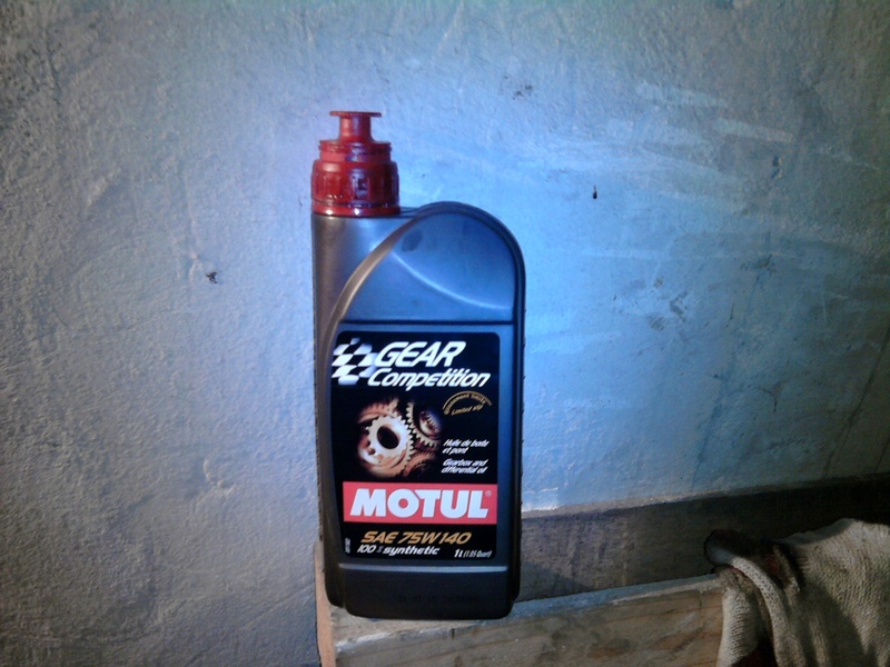

Не знаю как на Супре но на калдине хорошо себя показало в заднем дифе. http://motul.ru/catalog/auto/transmission/...ff_competition/
в коробке было http://motul.ru/catalog/auto/transmission/gear_300_75w90/ нареканий тоже небыло, стоял куллер масла МКПП

А что за коробка стоит в этой машине? Что в неё нужно лить "по инструкции"? Если не АТФ то к теме это не относится...
