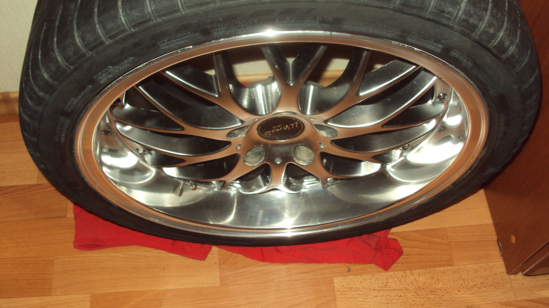

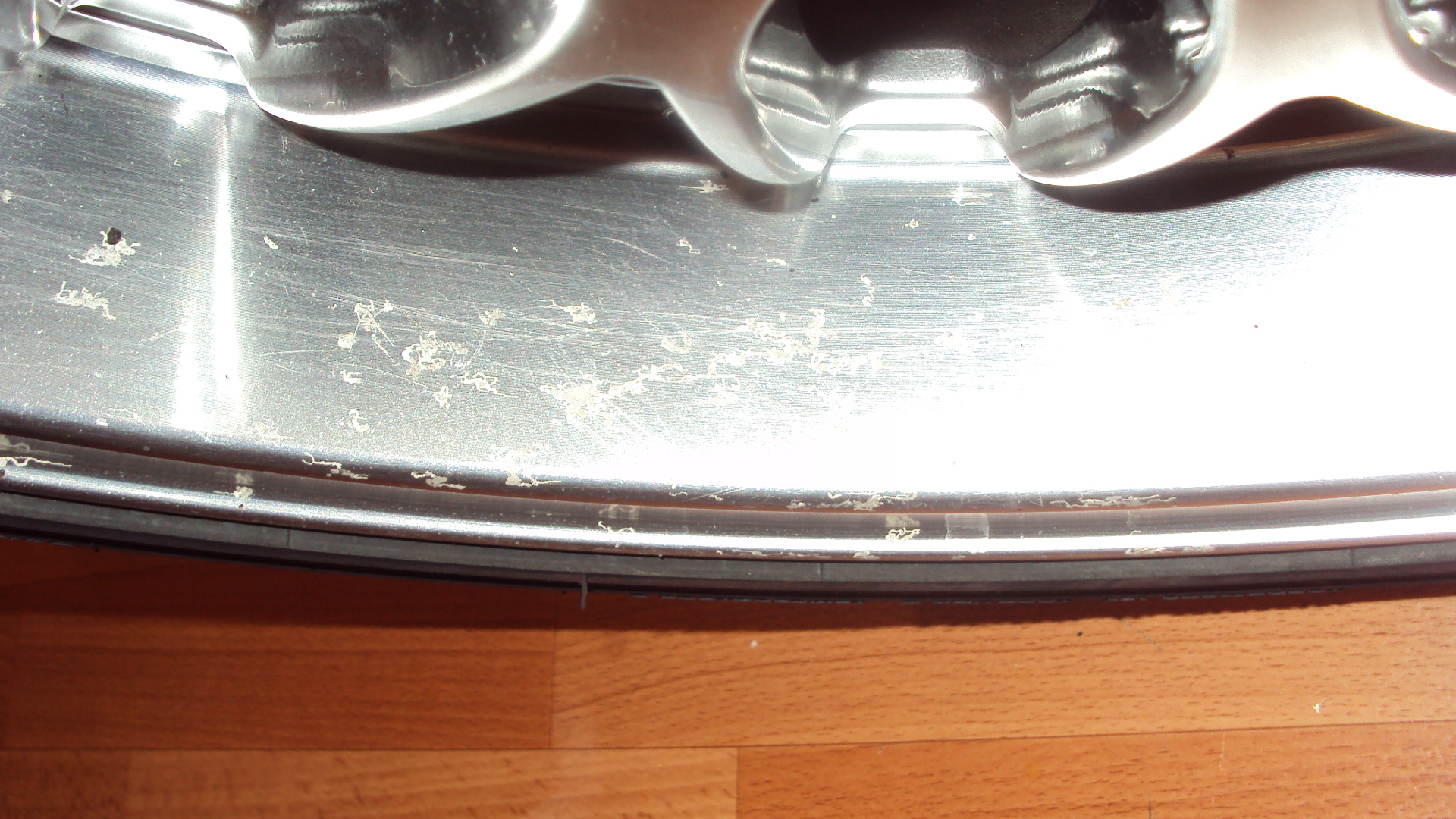

Привет, ребята!
Вопрос чисто эстетического плана. На ободах дисков (на полочках) появляются белые дорожки. Как будто лак трескается. У кого такое было? Как бороться?

это коррозия, которая залезла под лак... походу с этим ничего не сделаешь sad.gif
сообщение 30.7.2010, 7:10
снять старый лак и покрыть лаком заново

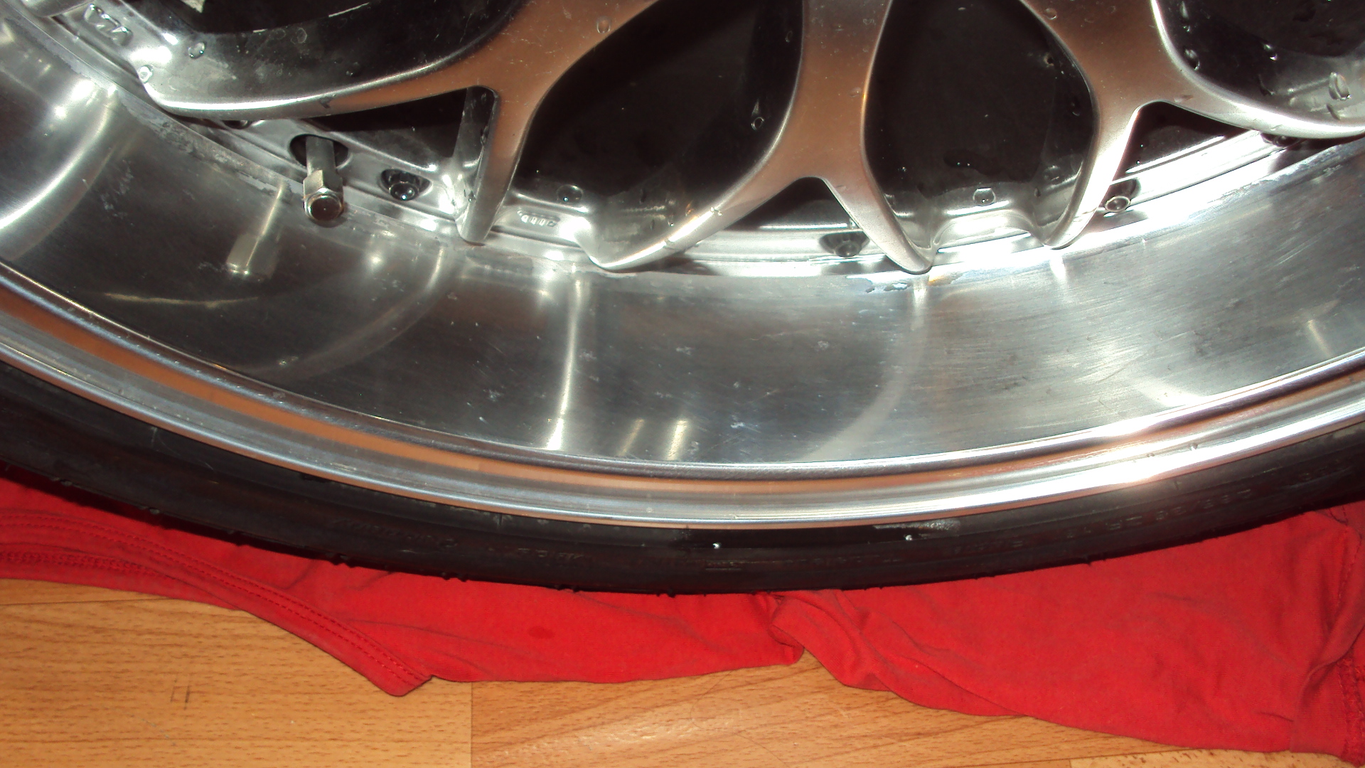

Как раз то и надо.
Диск составной, звезда вроде нормальная, может перекрасить, а сами обода в чёрных "точках". Либо битум, либо не понятно что, но должно отдираться всё.

для ребилда диски разбираются, ступичные пескоструят и красят порошковой. Любой цвет если он не чёрный лучше под лак. Внутренний обод пескоструится и покрывается лаком, реже красится лак, наружный обод пескоструится содой мелкой фракцией, после шлифовка, полировка, лак. С болтами отдельная работа.
Это дорогое удовольствие - ребилд сборных колес как полагается, много дешевле купить такие же в хорошем состоянии на аукционе

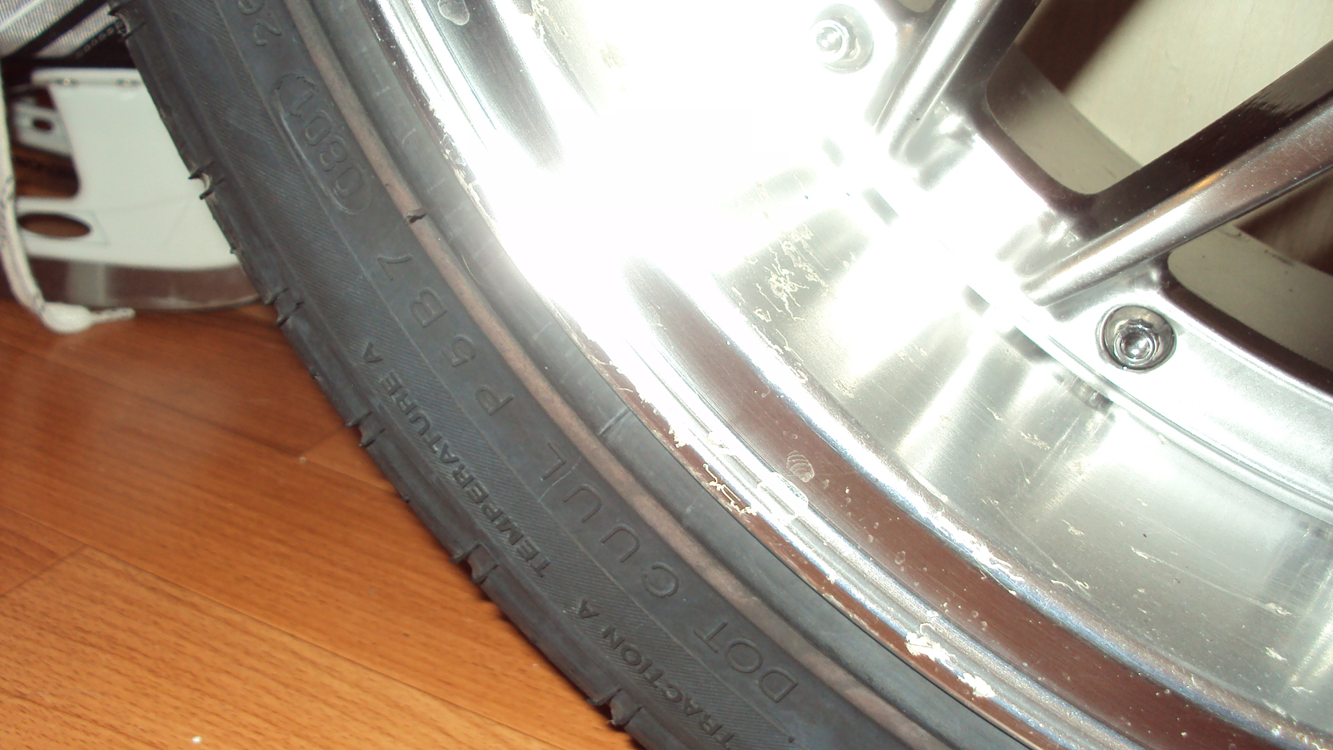

Относительно полировки. Алюминий полок защищается лаком или краской иначе реагенты сделают из него лунную поверхность. А собираются с металлом ступичной части посредством титановых болтов по причине... Гайки кстати сколько видел почти всегда железные.

По поводу лака - полностью согласен, если не покроешь то через неделю заного разбирать будешь.

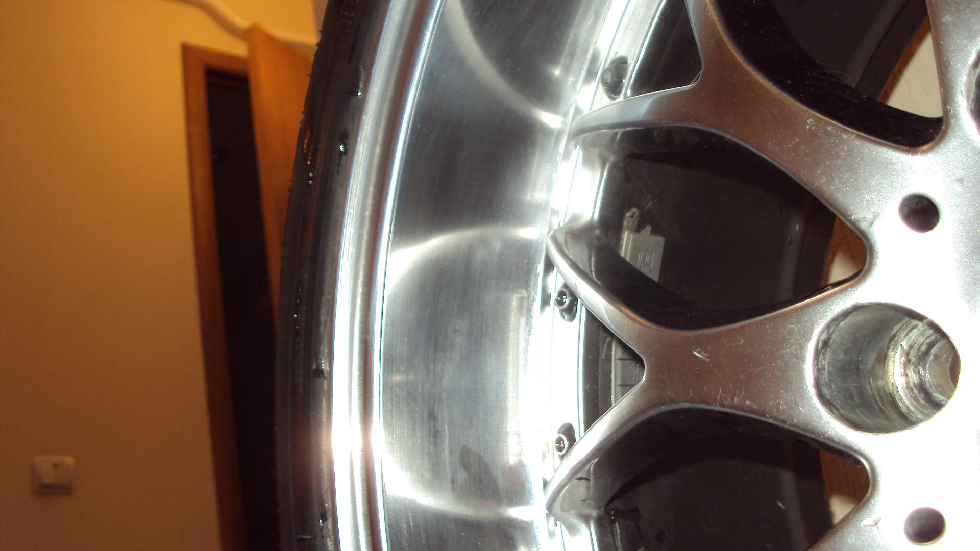

Мне просто обода, полочки полирнуть, а то паутинка на них раздражает прямо. Пескоструй то я найду. А как и чем полировать?
