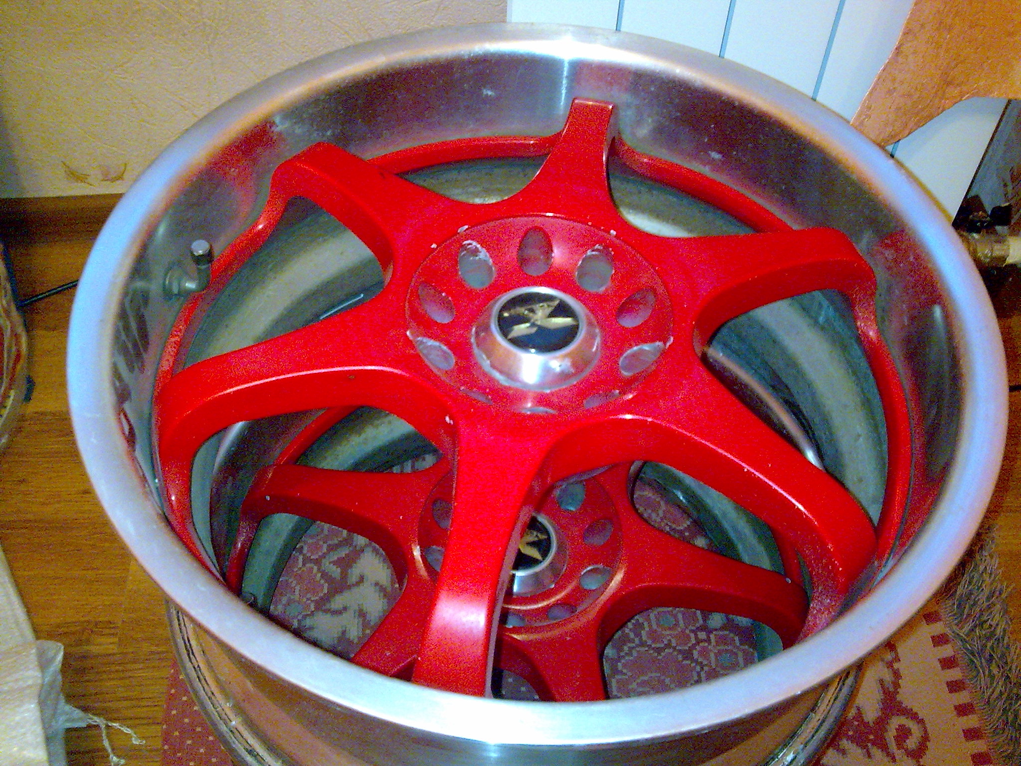

Нужна помощь. Когда покупал машину, на каждом колесе было по 3-4 гайки. Они там какие то особенные. Никак не могу подобрать. Подскажите пожалуйста, какие именно гайки подойдут вот для этих дисков.
Сообщение отредактировал vikmir - 27.12.2010, 22:55
Drillchel
сообщение 28.12.2010, 5:26
Сообщение #72
Сообщений: 525
Регистрация: 16.5.2010
Из: Красноярск/Москва
Пользователь №: 4 678
Авто:Toyota Supra JZA80-ALFVZ
Возможно тебе нужны вот такие гайки с направляющей (RAYS или др.). Стоят они не дешево, да и найти их я не смог. Поставил себе удлиненные шпильки ARP (купил у Траволты) и обыкновенные удлиненные (30 мм) гайки под "звездочку" (купил на sekretki.ru)

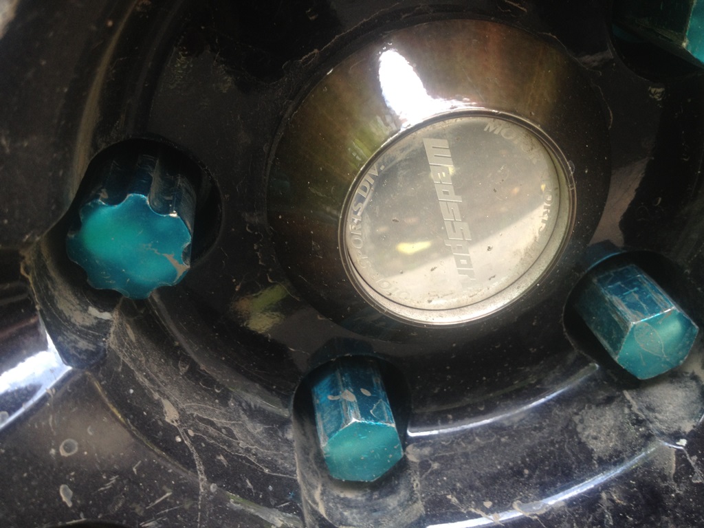

Парни!
Че это за гайки?
Оч легкие. Мне достались б/у с дисками.
Вопрос потому, что сломал трубой одну ph34r.gif ооочень ннада было отвернуть, затягивалили пневмо, на шинке...
Вот думаю: купить другие или такие же новые... если конечно еще выпускают.

Сбегал во двор, сфотал.
Сообщение отредактировал artem123 - 14.6.2013, 12:36

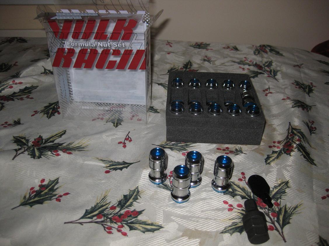

У меня теперь 2 набора -
1) стальные TPI Racing nuts стальные закрытые цвет хром... Качество отличное, но в принципе в них вообще ничего сложного - обычная хромированная сталь, крепкие и неубиваемые, на торцах выбито tpi, в комплекте 16 гаек и 4 секретки, ключ к секреткам
2) стальные Muteki SR48 chrome-titan - открытые высокие 48мм, окраска гальванизированная темным хромом, гальваника царапается очень легко как и у всех производителей (металлом), но под ней хром не поцарапать, качество отличное, цена НАМНОГО приятнее чем у конкурентов...В комплекте 20 гаек и высокий ключ... На е-бэй куча наборов секреток к этим гайкам, так что эта проблема тож решается...вес гайки 58грамм
Советую присмотреться к Muteki...

TPI гамно редкое,юзал на селике. Окрас поменял цвет и потускнел на 80% после 2-3 бесконтактных моек. + при сезонной смене колес(через пол года после установки) свернулись две гайки. Не советую.

кстати те гайки, что были у меня в прошлом посте мне не понравились... кульдым резьбе за сезон и -2 гайки (скорее всего из за коротких шпилек).
