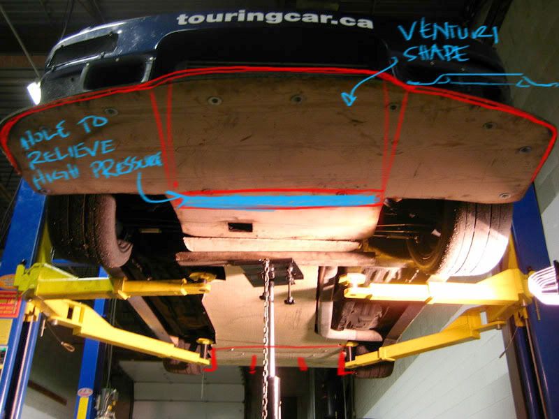

Поскольку я буду делать на своем корче гладкое днище, выпуск снизу мне вообще мимо кассы. Решил избавиться от проблемы просто, оставив от выпуска только даунпайп, но не могу понять куда его выгоднее выводить. Можно вбок над аркой, или перед/за ней, но тогда я боюсь что это может негативно сказаться на t° в арке и соответственно работоспособности тормозов. Можно вывести наверх над капотом, как например на Scion'e Криса Радо.
Но тогда есть опасения по поводу температуры под капотом. Капот - реплика Top Secret с шестью воздухозаборниками
У какого какие мнения по поводу наиболее удачного места с точки для вывода этого укороченного выпуска с точки зрения термонагрузок?
PS Планируются поездки в Финку, лучше если выпуск не будет все же так торчать над капотом, боюсь финны могут не оценить на таможне =)
PPS Отдельный вопрос, хочу титановый даунпайп раз такое дело, в МСК его могут сделать, никто себе не делал?
