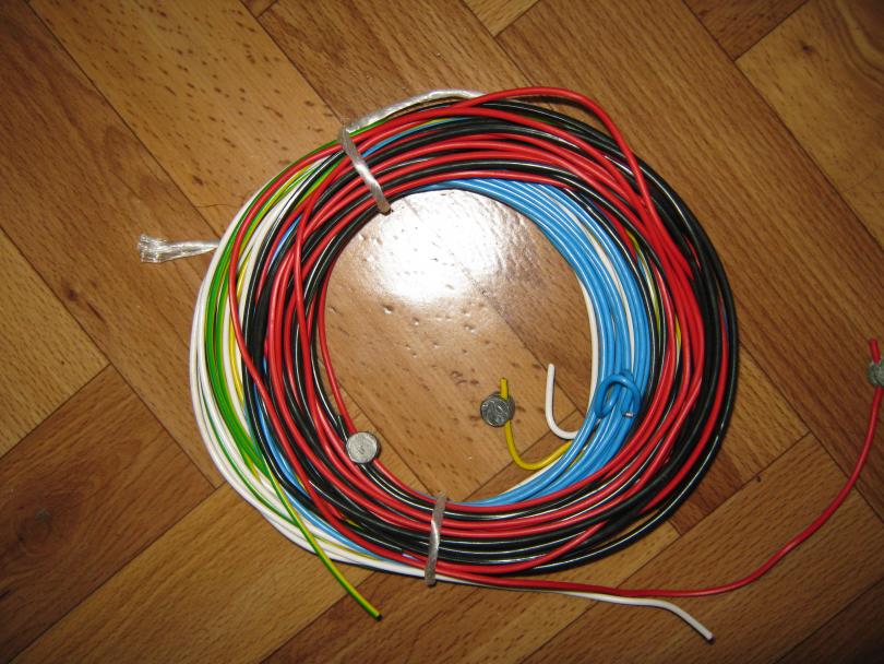

Где он продается? Провода стали деревянные около мотора которые, и изоляция ломается. Вот хочу перепаять концы... Наверное, можно в принципе любой, но решил спросить, может какой-то особый лучше.
И еще вопрос: перед пайкой наверное надо от ECU косу отцепить, или можно и так паять если паяльник без заземления?
И еще вопрос до кучи: есть возможность где-нибудь достать новые пины для разъемов, чтобы не паять к старым пинам, а обжать новые?

Почитал google, автопровод ПВА, его в электрическом магазине нет, попробую ПВ-3. Отличие ПВА от ПВ-3 - у первого больше жил, он более гибкий

Да вполне приличный провод, хорошая изоляция, только по толщине разный, черный чуть потолще(Россияsmile.gif:) Взял 0,75 мм диаметром, можно было и потоньше наверное.

Купил я силиконовый провод - в огне не горит и паяльником не плавится. Буду ремонтировать косу им

Да. Подпишу наверное. Лучше чем делать из ПВ-3 у которого теплостойкость 70 градусов. Есть вариант найти цветные силиконовые. Делают в Лысьве. Но в Москве не продают...
