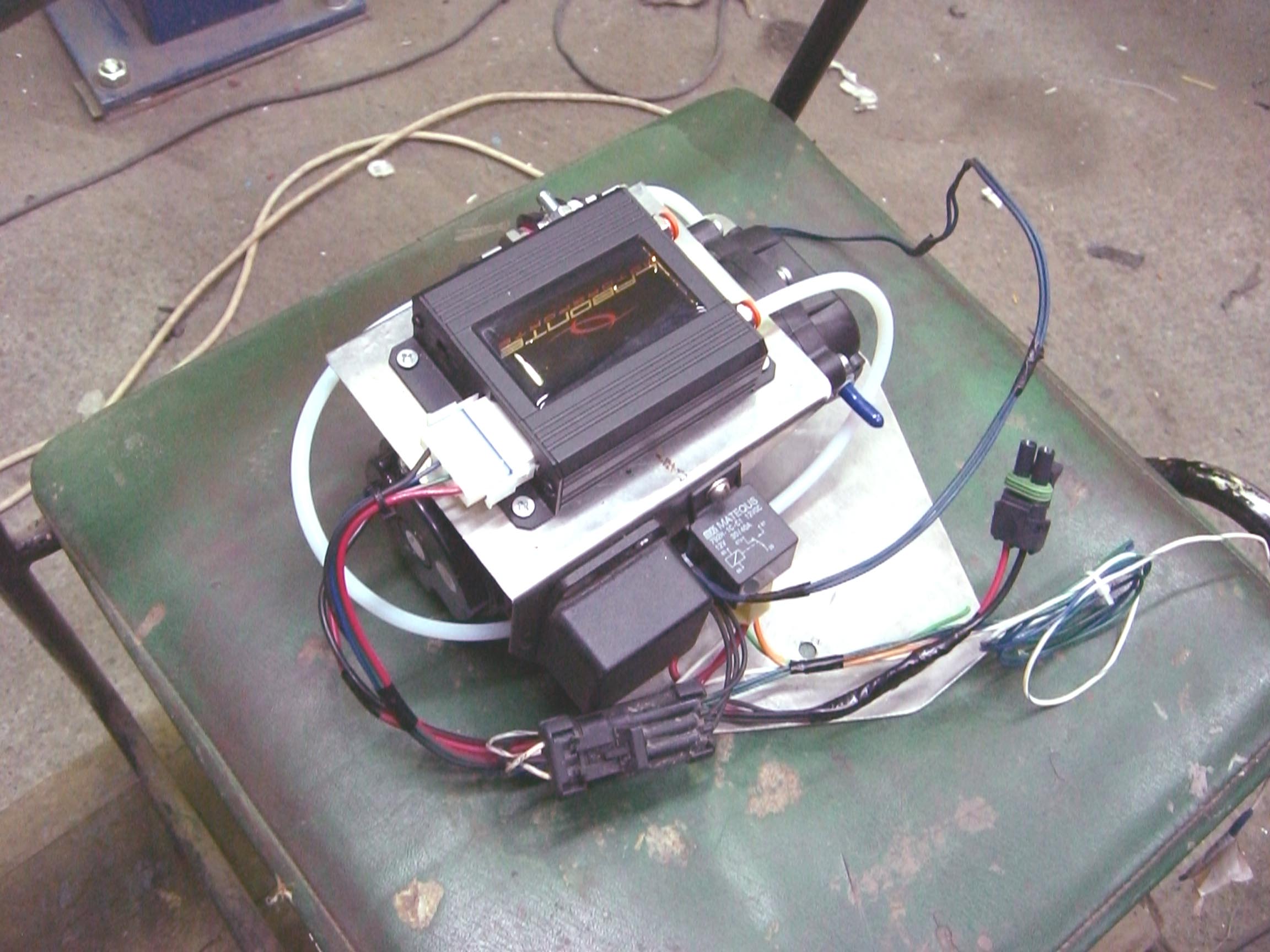

В общем давно присматриваюсь к вот этой системе впрыска метанола. У кого нибудь стоит подобное? Поделитесь впечатлениями smile.gif И вообще кто что про это думает? В теории все круто smile.gif а на практике?

Mr. Y, дразнишься? smile.gif есть фото конечной инсталяции? Хоть посмотреть, помечтать.. как оно вообще?

Конечной нет, ибо постоянно забываю фоткать =(
Вообще работает, но не все ровно и гладко. Имеет смысл только с полноценным менеджментом (чтоб углы и топливо отруливать) и большой дудкой.
В чем косяки? Очень интересно.. как там вообще с настройкой? выставляешь опытным путем?smile.gif

е-менедж может делать такое: задирать буст + изменять углы + изменять топливо по внешнему входу? Если да, то хватит.
Проблемы - в ложных срабатываниях + времени срабатывания. На все про все - около полсекунды (что для МКПП долго)

Ну все это есть чем разрулить...ложные срабатыванья?...вот это интересно. Глючит ее что ли?smile.gif То что там задержка будет я предполагал..все таки пока насос накачает, пока в цилиндры попадет...примерно пол секунды и надо.. Вообще мне надо чтоб эта фигня срабатывала при максимальной нагрузке, с момента когда буст пошел выше 1.3, а там я уже думаю смысла особого нет играться производительностью впрыска...короче схема такая: буст пошел выше 1.3 - пошел впрыск, насос работает на всю... думаю под такую задачу хватит простейшего контроллера а-ля реле вкл/выкл.. Мне нужна не столько производительность, сколько безопасность. Так что прирост мощности от этой игрушки мне не нужен, лишь бы детона не было smile.gif

если в варианте "задавить детон на пике момента", то наверное да...
