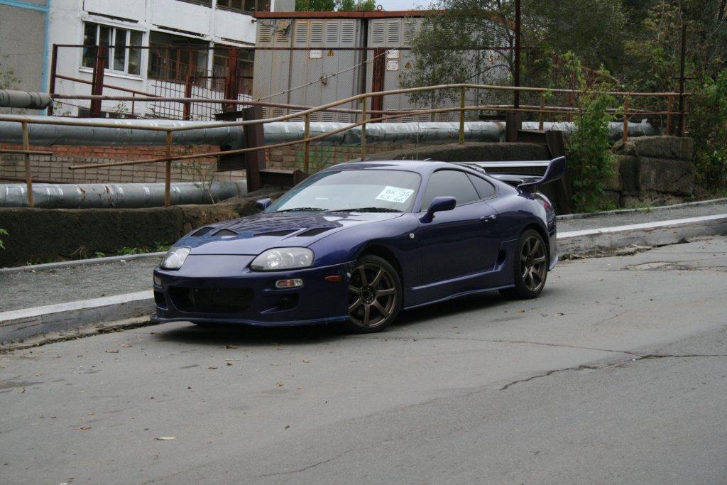

Вскрывать коробку будут на этих выходных...на DRAG я не попадаю все-равно, так что отдам Супрёныша Супру в ремонт. Если что-то нужно будет менять в каоробке, то доставят дней за 7-10. Недели на две вылетаю, а там и снег не за горами sad.gif( Начинается прекрасная пора ремонта и доработокsmile.gif) Сейчас она у меня вот такая, но планы большие.

ДРУГsmile.gif) я её чуть не взялsmile.gifsmile.gif ездил на ней прет ащежестьsmile.gifsmile.gif не успел по деньгам сообразитьsmile.gif
Проблема Твоя заключается в " Выжеимном" 100%!
сам слышал и с хозяином общался он забыл его поменять когда сцепу менялsad.gif(
как машинка ? Все гууд?
ща послушал когда я в июле катался на ней звук был гораздо меньше!

ООооо , знакомая Супра, случайно не в Находке брал её ?
По шуму, не махови и не сцепа шумит, тат шум совсем другой , лучше действительно всю коробку прослушать
