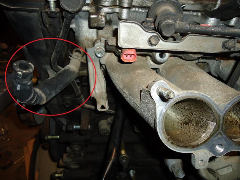

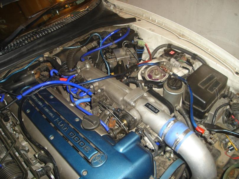

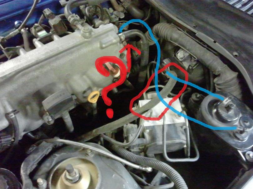

Трубки идушие никуда, обнаружил трубку которая выходит просто в атмосферу
master
сообщение 5.12.2010, 17:00
Сообщений: 920
Регистрация: 31.3.2010
Пользователь №: 4 538
На фото справа в черную штуку из блока коллектора идет синий шланчик, а выходящий из него черный выходит в атмосферу, но на конце болтается хомутик, я из этого сделал вывод что он куда то должен входить, обсмотрев все вокруг ничего не нашел, подскажите кто знает куда он должен входить

странно, у меня три шланчика туда приходят

У меня она идёт сюда. Буду в гараже лучше сфотаю, а так посмотри мануал...

Вот куда синий приходит называеться абсорбер - улавливатель паров бензина.
А трубка которая у тебя с него выходит, она идет прямиком в бак.
что то торчит, где то шланчики болтаются ...
с первого поста ответ - тот шланчик идёт в бак! рядышком с тормозными трубками, ищи снизу такой же болтающийся шланчик!

Цитата(Surgut88 @ 11.3.2012, 13:52) *
Это не он??

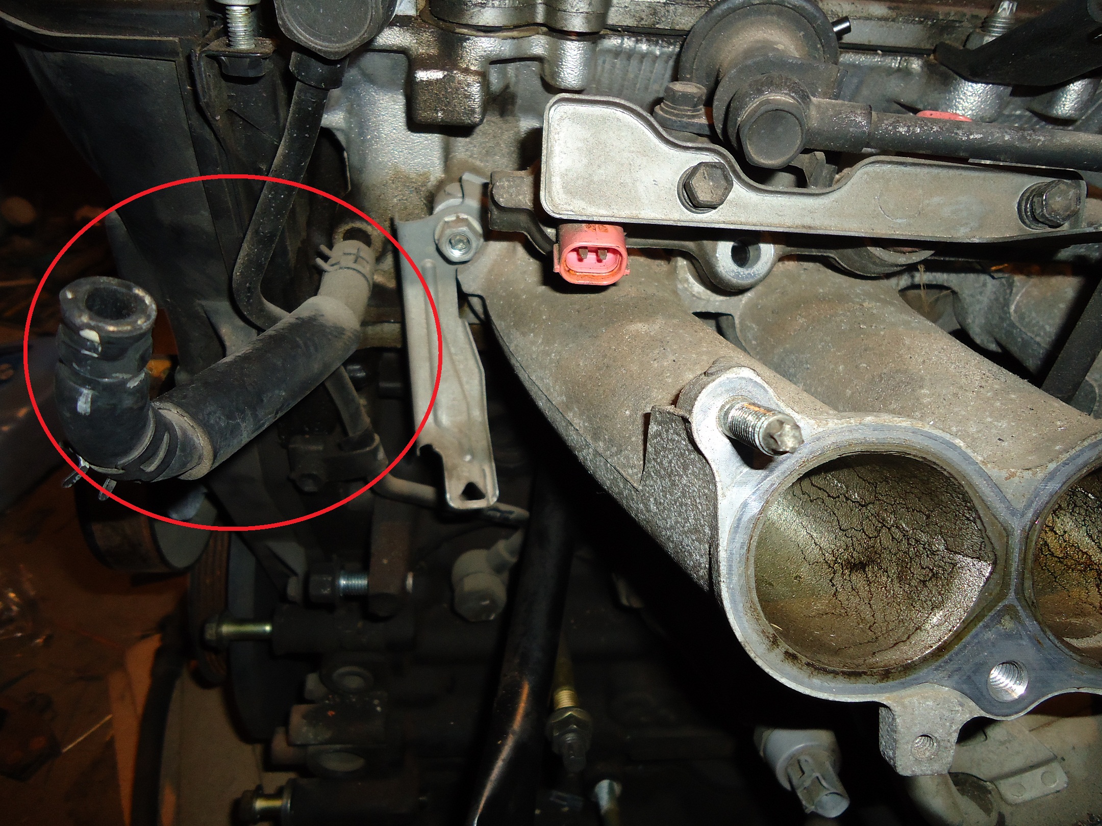

сообщение 12.3.2012, 9:32
Да, это шланг с бака. Его к адсорберу.
Сзади на коллекторе Г-образный шланг - его туда же.

ок.а этот куда тоже сейчас идет.что туда?можно где нить посмотреть все подключения всех шлангов.только не схематично.а то не понятно..
сообщение 12.3.2012, 9:49
Не понял тебя. Тот, что выделен красным 99% просто идет в низ и не заглушен, а тот, что сзади на коллектор просто заглушен.

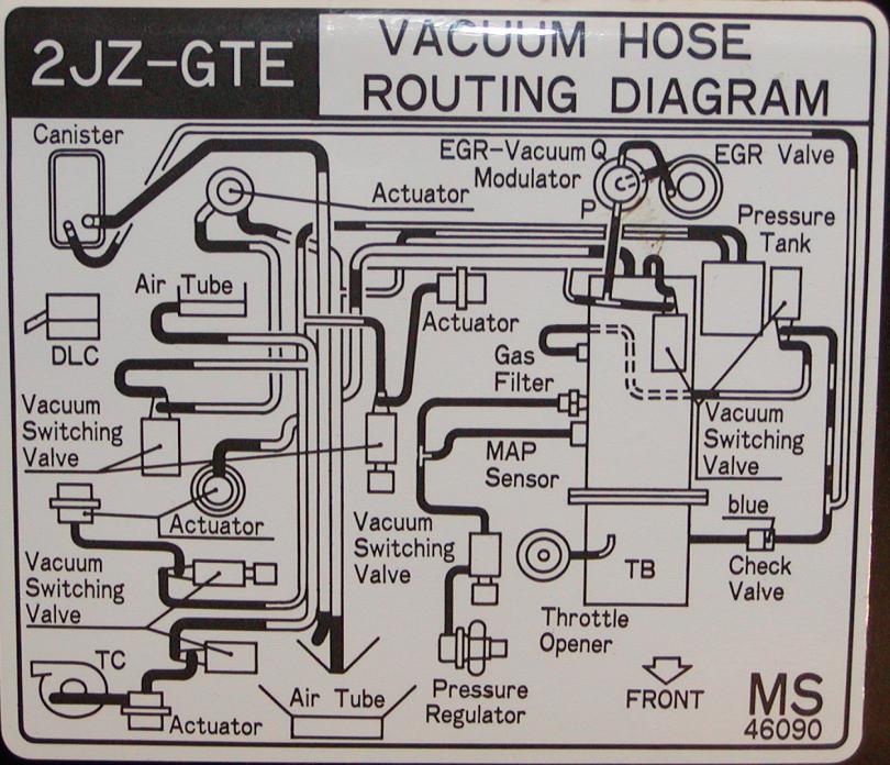

вот, может поможет чем

У меня на капоте есть наклейка родная с схемой всех вакуумными шланчигов.
Женя(Sub) ее фоткал и вроде как куда-то в ФАК выкладывал. Спроси у него, может поможет тоже. pleasantry.gif
Но шлангов абсорбера там скорее всего не будет. У меня кстати их тоже 3.

на сколько я помню на этой схеме про абсорбер ничего нету.
Я так понимаю у тебя такой же абсорбер как у меня (с двумя сосками), вот как он должен быть подключен.
Я кстати свой в итоге выбросилsmile.gif т.к. он мне мешал, трубку идущую из бака вырезал и из бака тупо шланг вывел в атмосферу

Нашел схему она?Что за фигня.У меня 2.Еще у какото видел тоже 2.

обсорбер это - канистер. она еще по другому вроде Shark Canister называется. на картинке слева вверху

Судя по схеме у канистер оба соска идут во впускной тракт и не один не идет в бак, может это схема для трех соскового абсорбера и третий сосок не нарисован (который и идет в бак).

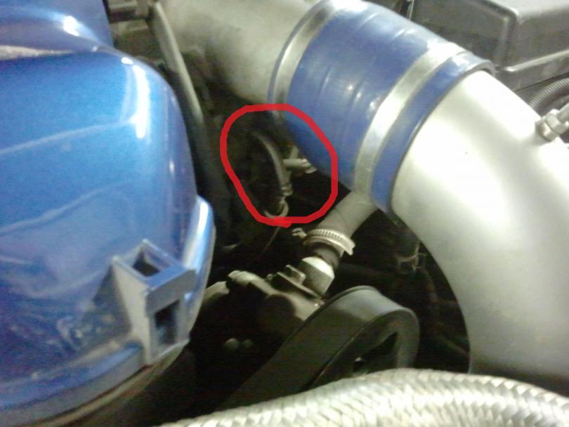

Ты про эту трубку?
Если она, то сюда уходит

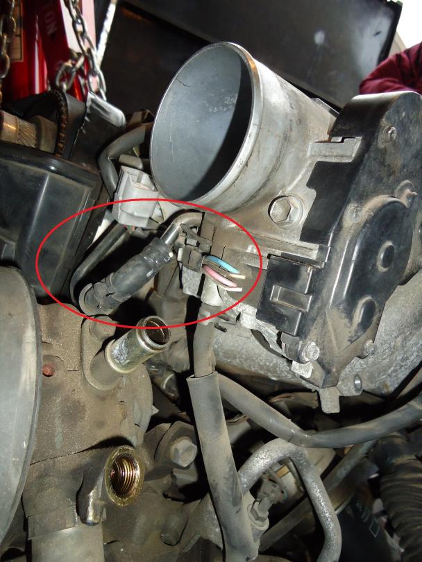

сообщение 22.3.2012, 12:25
Сообщение #31
От дросселя сосок с соском на ГБЦ соедини.

Нет блин, обе трубки торчат в атмосферу, а шланг просто валяется рядом biggrin.gif
Это трубки охлаждения на сколько я понимаю.
сообщение 22.3.2012, 13:32
Сообщение #33
Я бы даже назвал это подогревом

Sub, по факту да, но вся система это сист охлаждения ДВС, но тв некоторых местах она же подогрев biggrin.gif

Там все сделано в обход БДЗ. Т.е. на прямую. На юге считаю подогревать заслонку смысла нет. Тем более только летняя эксплотация.

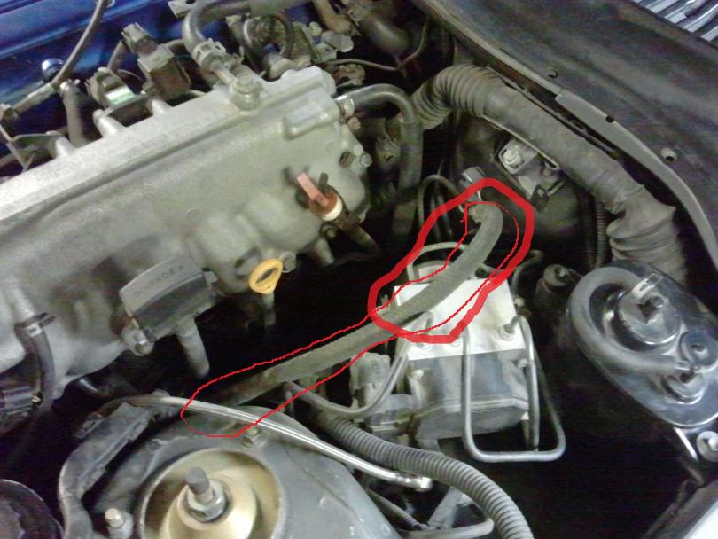

Тот что с коллектора идет вниз куда не понимаю.Но не просто висит.А тот что в оплетке соединяется с рейкой и прямо в бак.Если его снять из шланга в оплетке течет бенз.

Про БДЗ, я понял, что там в обход сделан подогрев,сразу на прямую.А вот этот с рейки(регулятора давления) шланчик куда??? По схемам в какой то датчик.а у меня на прямую в бак..
Над тупостью моей. blush.gif Должно быть так?Но это что?

John337, тебе про этот шланг уже куча раз рассказали. То, что ты изобразил - правильно
