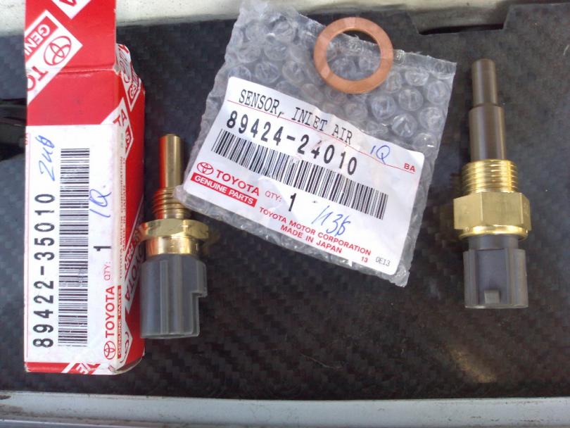

День добрый!
В последнее время с наступлением холодов увеличился расход топлива (25-30 литров)
Утром завел машину глянул что фкон показывает. а
показывает он + темпу по ОЖ что то пару градусов и - 35 по температуре воздуха, хотя у нас ну максимум - 17 стоит на улице.
вот решил махнуть эти датчики только вот партнамеров точных нет!
Двигатель 2JZ-GTE с 147 Аристы 95 года
я нарыл эти парты но сомнения меня гложут, те не те номера и тот ли датчик ТОЖ ?
(там их два один на комп другой на приборку)
89422-35010 - ТОЖ
89424-24010 - ДТВ
Буду признателен!

Начну с парт-номеров- да это именно те датчики которые были нужны, второй вопрос влияет ли выход этих датчиков из строя на расход топлива? – ответ, да и очень сильно зимой.

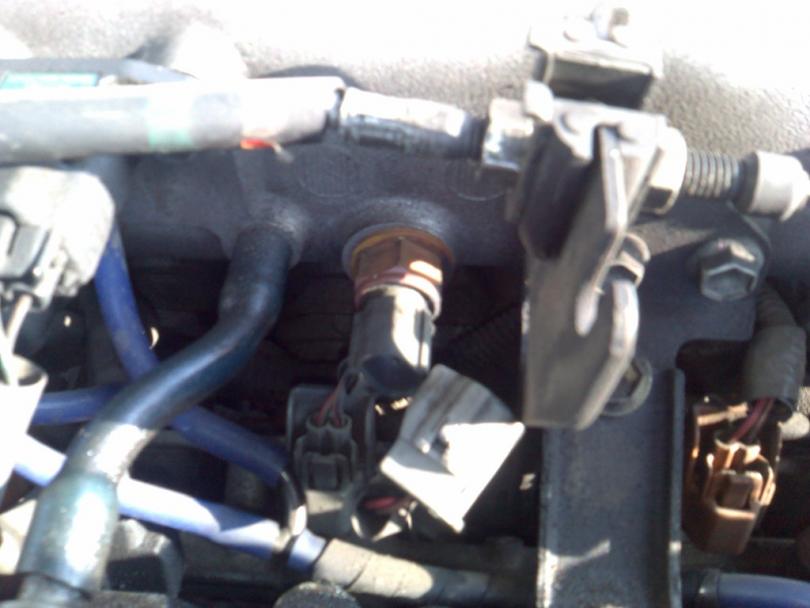

В общем, пару недель наблюдал за показаниями датчиков и пришел к выводу, что вышел из строя всего один ДТВ, симптомы:
1) Сильно занижал температуру воздуха ( ну не было у нас даже ночью ниже чем – 15 ть) показывал все время -20.
2) Скачко образно менялись показания, завел машину – 20, проехал 5 минут (ож прогрелась уже до 58 гр С) все равно – 20, и через пол часа только скачкообразно показывает – 9 ,

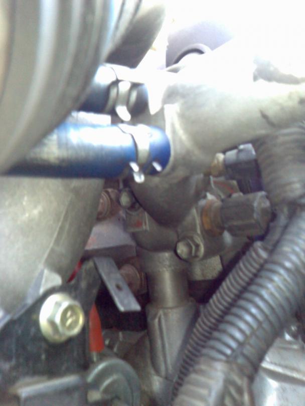

Что же касается датчика ОЖ, то он на глазах оживает после того как заведешь машину.
Сегодня ко мне пришли датчики и взяв отвертку плоскую и ключ на 19 скрутил их.
В общем подлезть не так проблематично было, отверткой помог скинуть фишки.
После замены завел двигатель, датчик ож показывал +1, датчик тв 0, через минуту оба датчика начали показывать прирост температуры, причем не скачко образно, а по 1 гр. Через 10 минут ож вышло на +78. А дтв показывал +9.
