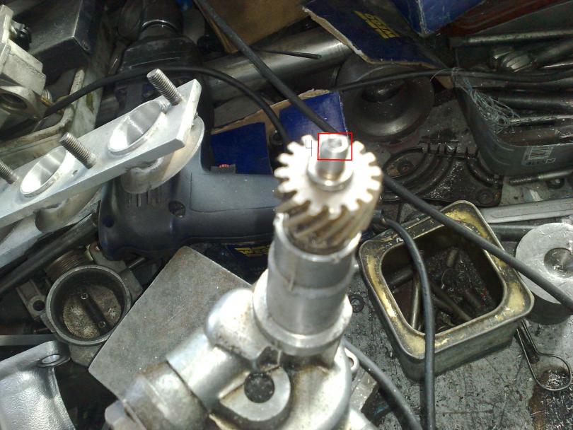

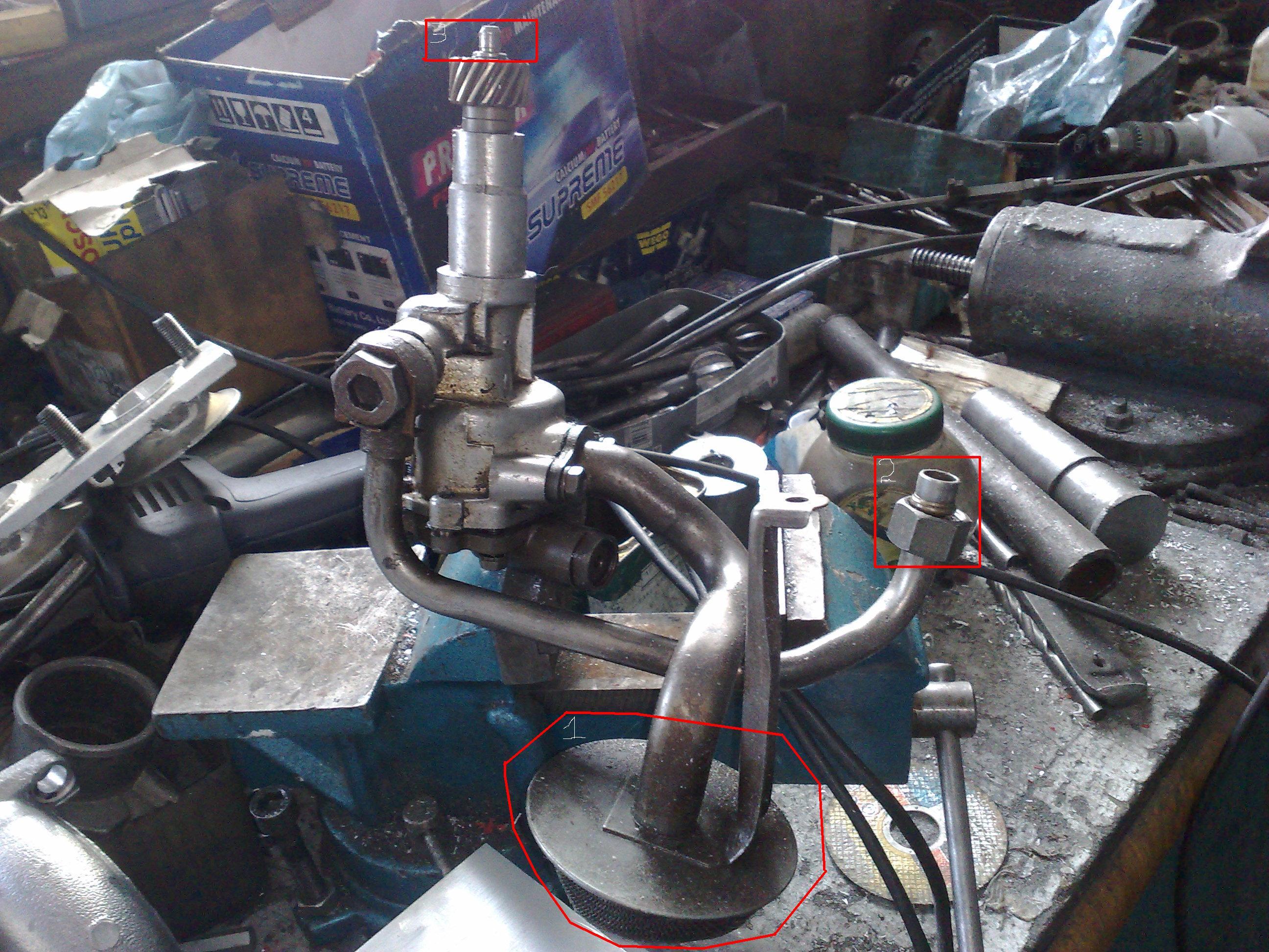

Доброго всем времени суток. Продолжая бороться с потерей давления масла, засунул запасной маслонасос в миску с маслом . Маслоприемник (1)погрузил как надо,кручу за шестерню привода рукой. Через трубу, подающую масло в блок(2), естественно давит масло. Затыкаю сей девайс (2) пальцем, а масло с еще большим напором фигачит через отверстие в теле вала с шестерней(3).
Вот и вспомнил, что вал этот вонзается в блок через втулку в глубине , которую я не разу не пробовал измерить и отдефектовать. Думаю, что она раздроченая, и через зазор все давление более 2,2 выплевывается в поддон.
Думаю, что втулку мне новую не достать, есть задумка нарезать резьбу внутри вала (4 )и закрутить какую- нибудь дрянь туда типа болтика м 5 и ампутировать шляпку болта. Или заварить намертво на крайняк.
Мож кто посоветует более гуманный метод?
заранее благодарю .
