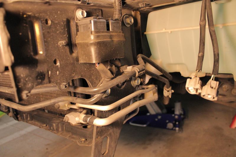

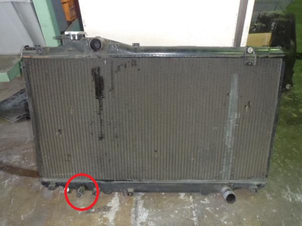

Уважаемые фрукто-воды, помогите овощефрукту найти, куда вкручивается датчик 89428 rolleyes.gif
Отверстие под него в турбо-радиаторах во всех есть ?
Ну и за одно на этой же картинке - куда крепится блок реле 85925(кронштейн 85959А)

Блок реле крепится на лонжерон под фарой,там ещё рядом трубки гидроусилителя руля и кондея проходят.Вот рядом с ними он и крепится.Там на этом кронштейне их как раз две релюхи и сидят. По датчику не могу не чё сказать...не вдавался в эти подробности пока.

По экзисту бьется, что во всех турбо версиях отверстие под датчик есть.

Датчик включает вот этот вентилятор. А для чего он там, я сам не пойму. И написано что это радиатор с МТ Супры RZ.
VL@D
сообщение 9.1.2011, 8:10
Сообщений: 225
Регистрация: 21.6.2010
Пользователь №: 4 765
Нашел что этот вентилятор включается при 91гр, видимо просто дополнительное охлаждение.
