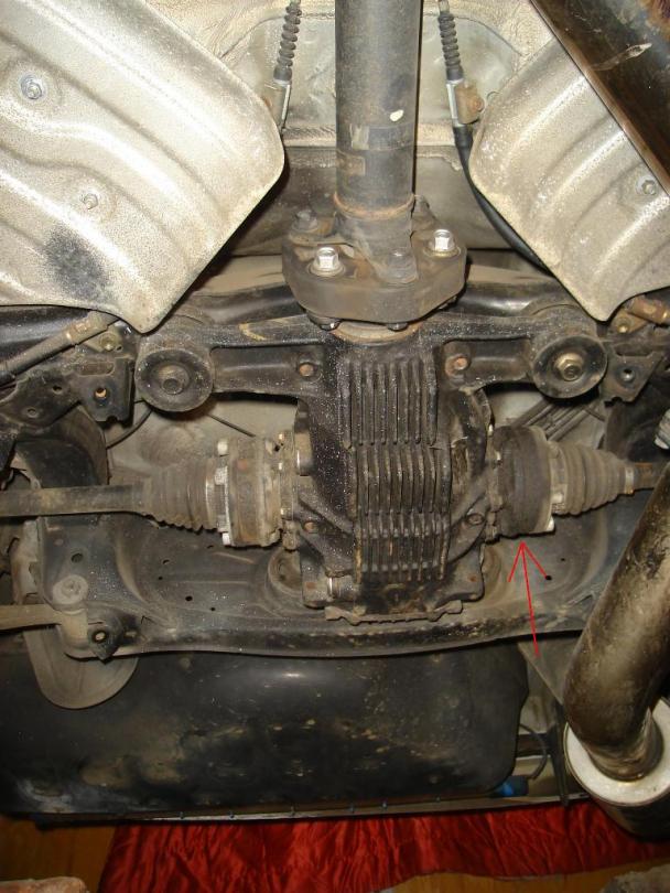

Обратил внимание что потеет левый привод на выходе из редуктора.

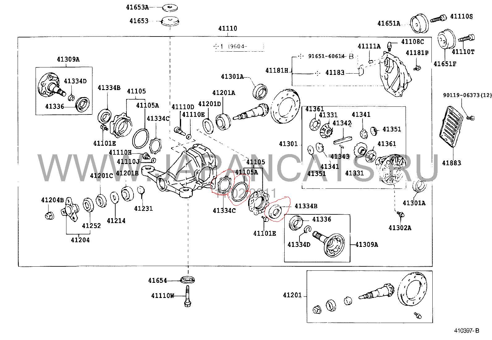

Замена сальника 41105А (что на рисунке) № его 90301-96003 и сальника 41334В (что на рисунке) № его 90311-47008 исправит это? или какие то другие нужно поменять?

По хорошему, надо снять редуктор с приводами и поменять все резинотехнические изделия на новые. масло и новая шрус-смазка, как минимум, будут не лишними... ну это если для себя делатьsmile.gif
А так можно попробывать просто сальники махнуть)

Вообщем В общем проблема на фото, налетик масла есть.
Заказал на Экзисте резинки обведенные на фото и хотелось бы поменять их самому, заказал на обе стороны. Кто делал такую процедуру? Поделитесь опытом, есть ли камни подводные какие.

ты как то много всего заказал, надо только 41334В + опционально стопортное кольцо на самом приводе 41334D
я менял подушки редуктора, поэтому редуктор снимал
по мануалу вал надо выдергивать обратным молотком, не оказалось под рукой нужного. Поехал в ТССМ, а там тупо выбили молотком...что я мог сделать и у себя в сервисе... dry.gif
п.с. если редуктор снимать не будешь - слей масло сразу

41105А - это не сальник, а уплотнительное кольцо.
Боковой сальник там только 41334В.
Я менял только сальники, масло и стопорные кольца (41336-24020 90521-34003).
При снятии редуктора мануал настаивает на замене болтов, которыми он крепится.

41336-24020 экзист выдает как крышка
90521-34003 может это стопорное кольцо? 41334D на схеме
Сообщение отредактировал master - 11.2.2011, 17:54
сообщение 11.2.2011, 18:31
Да, не тот номер скопировал. Конечно 90521-34003
Исправил

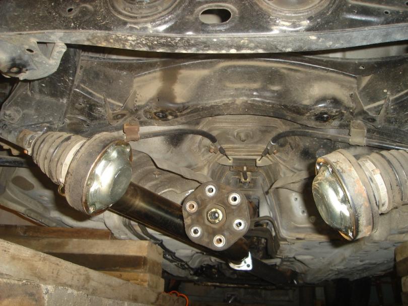

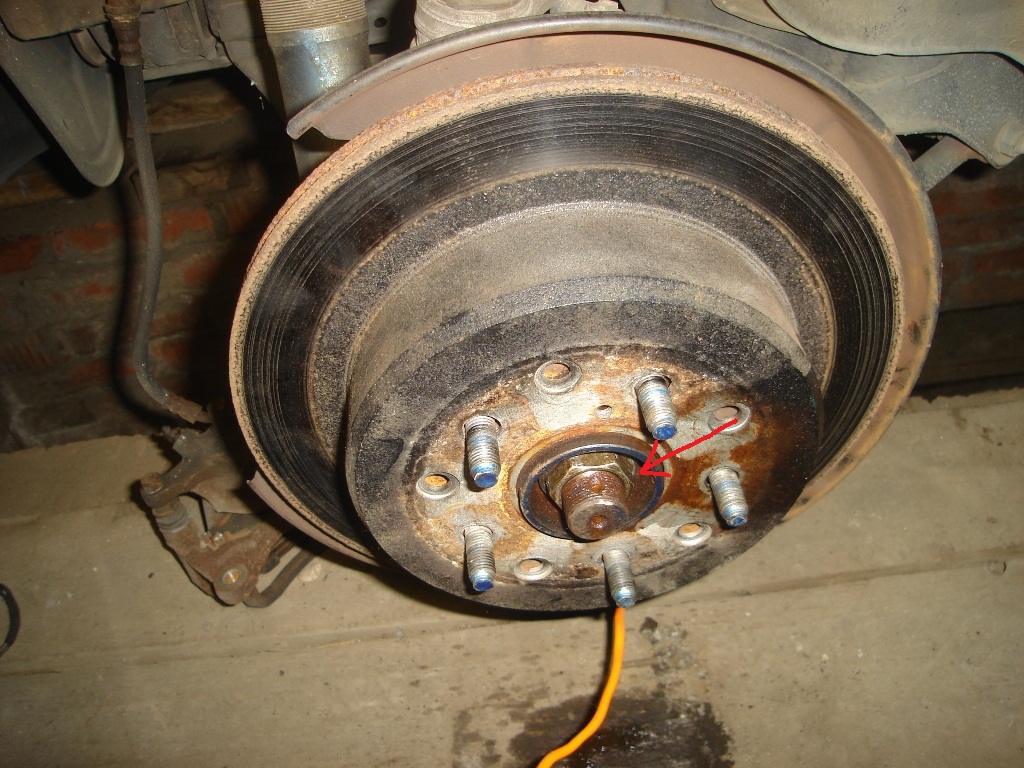

Гайка что на фото не хочет откручиваться, я (87 кг) вставал на вороток и качался, а она даже не сдвинулась. Там обратной резьбы нет случайно? Кто как откручивал ее? WDха не помогает.
Об гайки которые крепят привод к редуктору согнул винтом шестигранникsmile.gif он правда китайский, куплю нормальные головки-шестигранники будет попытка №2.
Там кстати обычная резьба или обратная?

Резьба там обычная,можешь ее и сам посмотреть, у тебя она хорошо виднеется.
P.S.: По хорошему тебе тормозные диски тоже нужно менять или если позволяет размер проточить + реставрация тормозных цилиндров с направляющими.

чтобы открутить ступичные гайки возми трубу 1+и все открутится ,всегда так делаю.
да и заметил одну странную вещ у меня толже потеет редуктор слева и на предедущей тоже слева потел ,вот чудеса.
сообщение 27.2.2011, 10:23
Было тоже самое с резьбой на приводе, в итоге трубой сорвали резьбу и привод меняли. Пытайся как то аккуратнее либо сразу купи запасной приводsmile.gif

Главное особо сильно не переусердствуй и не сорви грани на гайке а то потом будет попа.
Diabolik
сообщение 27.2.2011, 12:11
Сообщений: 1 028
Регистрация: 4.3.2008
Пользователь №: 1 483
Траволта прав, трубой(рычагом) опасно.
Есть еще вариант, нагреть горелкой(или подобным).
Но нужно осторожно, дабы не нагреть подшипник ступичный и сальник-пыльник если он есть. Греть надо точечно, саму гайку.
Потом уже зубилом сбивать, точечными ударами =)
Или просто зубилом, без нагрева. Но в любом случае купи-закажи заранее гайку новую.

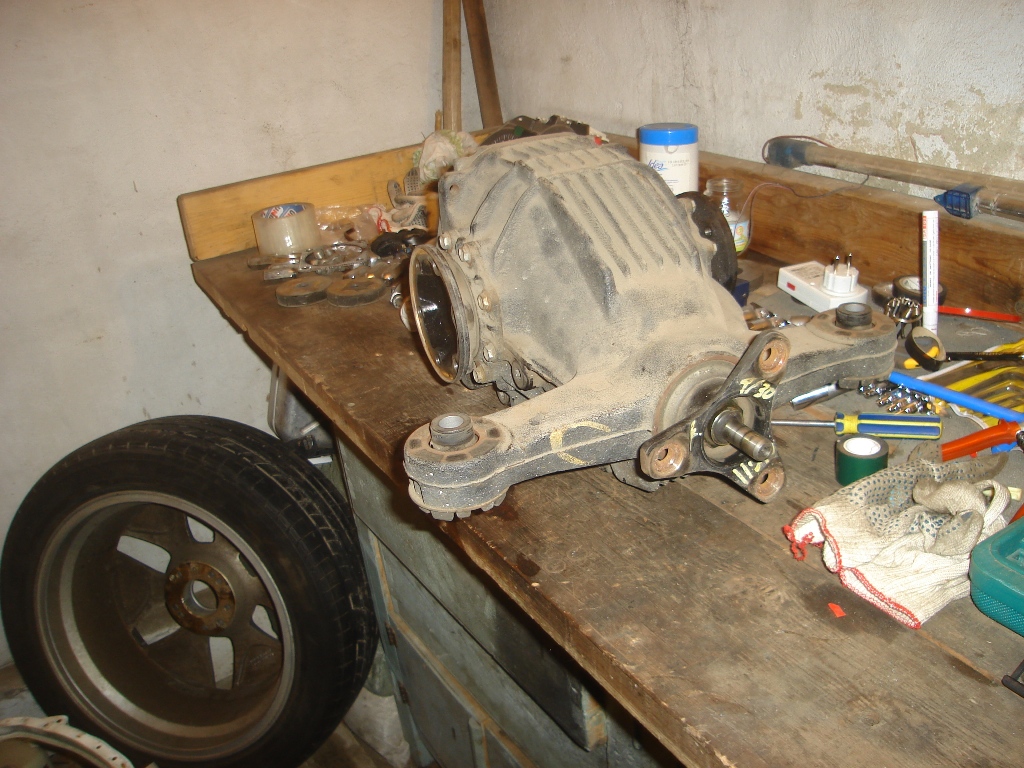

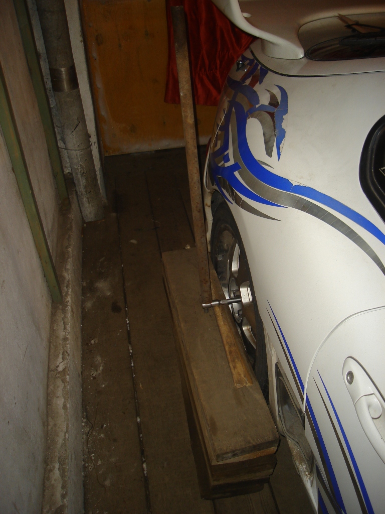

Я вот такую приблуду изобрел для откручивания ступичной гайкиsmile.gif но она не открутилась
плюнул я на это дело и снял редуктор без снятия приводов
