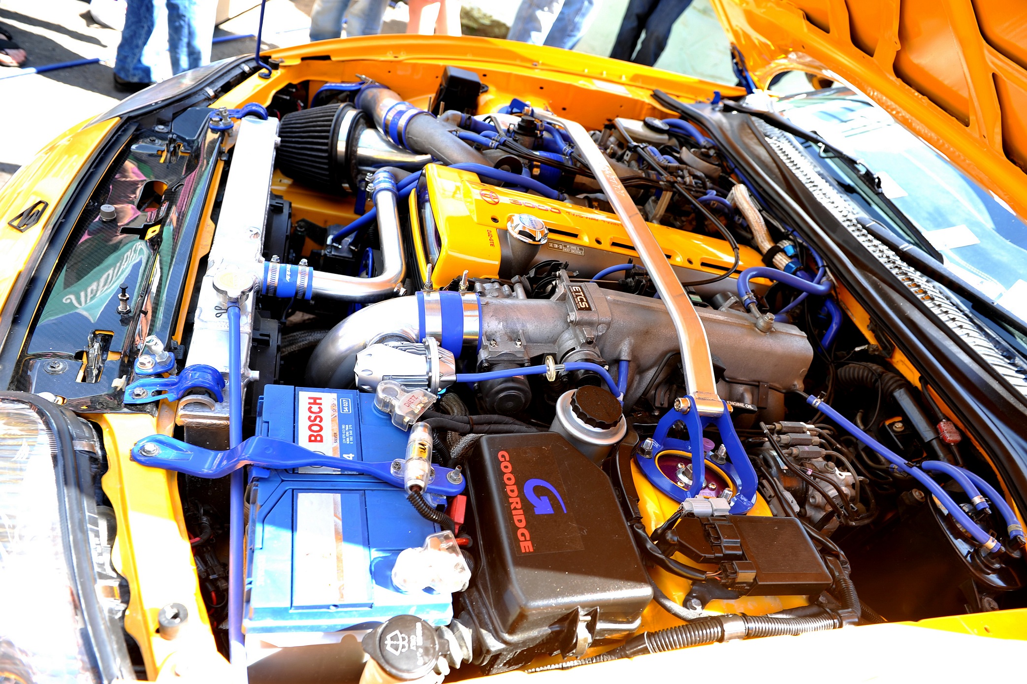

На движке куча мелких патрубков. Денег они новые стоят как чугунный мост.. я не готов отвалить 10 тысяч за набор резиновых шлангов пусть даже формованных..
Вопрос чем заменить ? менять по хорошему надо все патрубки..

DyxLess, что с силиконом происходит при перегибе ? или силикон у тебя прям под Супру формованый?
Скинь фотки, как это получилось в частности под впускным коллетором

Если углы не делать больше 90 градусов, то ничего не происходит)
Я заменил все на силикон, то что нельзя было по патрубкам печки поменять на него - закупил новое. Вышло тысячи на 4 максимум, вроде даже меньше.
Сейчас поищу фотки,если что - сделаю их в выходные.

DyxLess, я уже устал запчасти покупать... сфоткай плиз.. особенно под коллетором впускным.. и сзади мотора..
Кстати.. силикон же можно для масляных патрубков использовать ?
положил в масло маленькие кусочки и они неделю у меня там лежали, ничего не произошло, но лучше проверить те что будешь ставить, ведь у него же наверное разные свойства есть.
Главное чтоб их давлением не порвало.

Да, для масла он вполне подходит. Сфоткаю в выходные - как раз хочу отвезти в малярку свою,заодно и пофоткаю!

Приветик,ты имеешь в виду вакумные,или только водяные ? Приблезительно это,что у меня в синем цвете,так это селикон,у меня стоит уже 4-ре года,и сейчас как новые не чего с ними не произходит !
