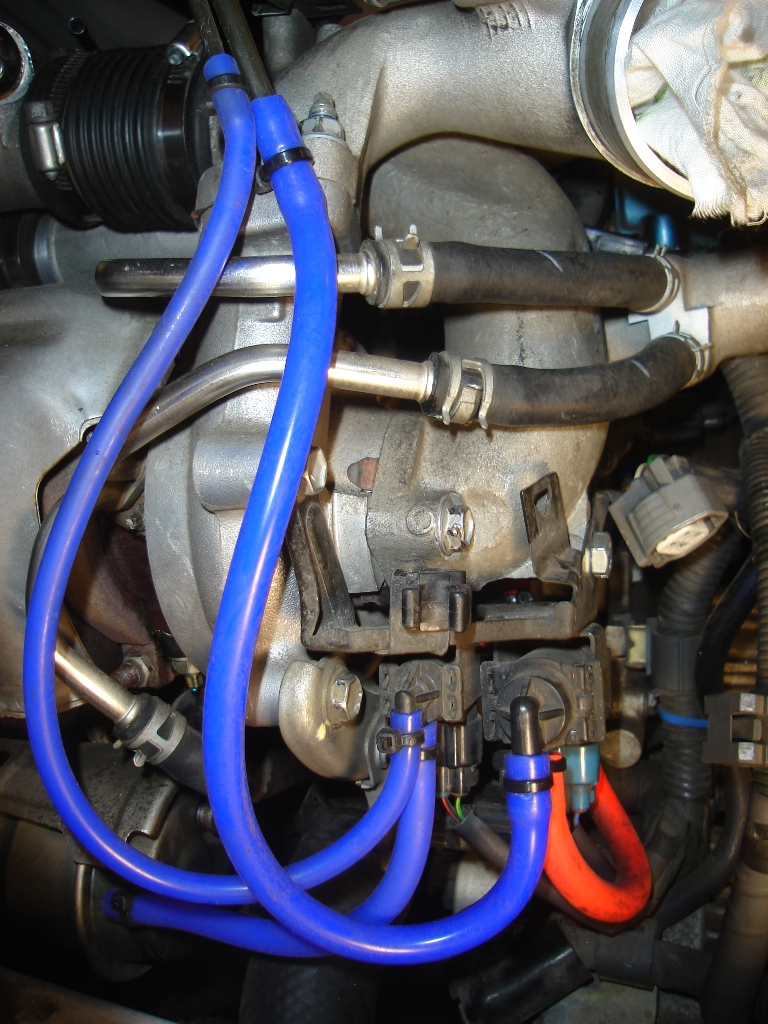

Вот схема, зеленой линии у меня нет
и немного фоток

Мотор бы работал вообще без проблем и не шелохнулся бы даже если вообще патрубок открутить и снять wink.gif Он же на МАПе.Кстати на фото у тебя два клапана которые на впуске сверху стоят вообще не подключены

2 antoxxxa там и фильтра нетsmile.gif это так фотки в процессе работыsmile.gif
