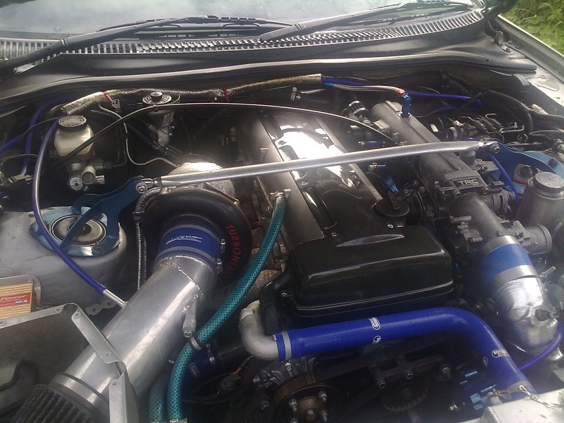

Столкнулся с проблемой. я так понимаю, что мотор у меня 1-х выпусков.. видимо до 1993 года. в итоге на коллекторе нет заглушки для вакуумника:
Мой коллектор:
Нормальный коллектор:
Что делать ?

Вот более удачная фото коллектора (с) ximik :

На машине, что на последней фото, вакуумник есть? Если есть, откуда воздух берется?
Ну или просто рассверлить и резьбу нарезать - там мяса хватает.

С резьбой косяк:
1) алюминий
2) нужна ровная площадка для прилегания прокладки
3) это магистраль для тормозов. такой колхоз опасен.

У меня мотор 93 год с таким выходом на вакуумник. У Ximika похожий шланг идет куда то под ресивер.

У меня тоже нет сверху отверстия. От вакуумника сзади с торца шланг подходит, а там носик. Хотя это может быть неродная схема. smile.gif
сообщение 23.3.2011, 11:49
rom@888, 100% не родная. фото сделаешь ?
сообщение 23.3.2011, 11:55
Попробую, у меня там кстати, простой силикон стоит, тормоза тормозят нормально.

снять ресивер, вварить площадочку у аргонщина, просверлить и нарезать резьбу... либо засверлить на торце со стороны моторного щита (там вроде ровная площадка)

Mr. Y, отшлифовать поверхность, чтобы тосно утечек не было в этом месте.

у меня вот так

Можно использовать штуцер с конусной резьбой + резьбовой герметик. А можно на торце (он плоский). Короче отмазка не засчитана tease.gif

Я бы сделал так как на фото --Zleid--
Сверлишь отверстие, ( в любом удобном месте) нарезаешь резьбу и через яблоко + 2 отпущенные медные шайбы и штуцером.
Плоскость обязательна.
Завтра утром выложу фото, куда идет секретный шланг на ximika Супре.

Вот как обещал. Это вид снятого коллектора, со стороны головки.
Еще

Вот так реализован вопрос на черной немке ( лев. руль:):):)

Ну так у ximika тоже в стоке. )
сообщение 24.3.2011, 11:31
Сообщение #25
в стоке на праворукой Супре так:

Ну да, у нас же мотор от Аристо
сообщение 24.3.2011, 11:33
Сообщение #27

Так я в курсе :) Подключился в самое удобное место.
