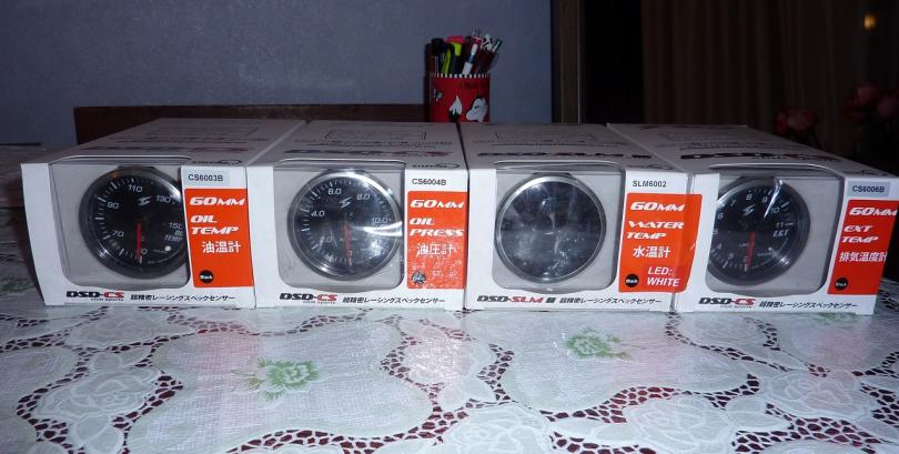

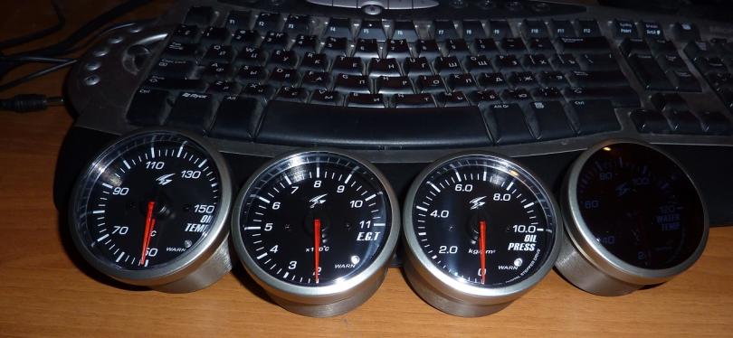

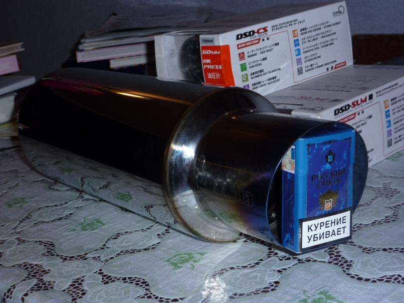

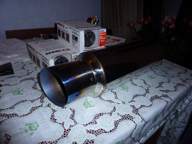

Еще одна посылочка приехала!
Спасибо Траволте за оперативность!
