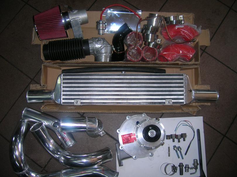

Был сегодня на выставке и нарыл единственную любопытную тему. Реально компактный компрессор Питерского производства покож на холодную часть турбины.
Стоял Лекс GS400 VVT-i с этим компрессором на 0,5 кг. + интеркулик, кулик масла, форсами другими и вродн радиатор дркгой и все! даже топл насос сток. Приход 160 л.с. см. на графиках. Как сказал представитель что надув идет больше на верхах что и понятно... Есть варианты надува на 0,3 0,5 и 0,7 кг. Цена впроса 35 т.р. Думаю на 2JZ тоже должно дать нормальный результат. Есть готовые комплекте для Альтез - установка за 1 день!!

вот ссылка на эту приблуду http://www.garage-inc.ru/modules.php?name=...page&pid=15
проект конторы Garage-Inc
лучше у них уточнить про мозги и пр.

ох! как многое не договаривают, допустим о том что все компрессоры забирают прилично мощность за счет ремня, а особенно центробежные.
про обеспечение тоже не слова. и греют компрессора тоже воздух, насчет компактности они конечно загнули)

во-первых не доверяю буклетам
во-вторых 0.4 бар это 5.8 psi у самого продвинутого компрессора 1 psi это 15-20 лс максимум
в-третьих что легче турбину воткнуть) КПД выше
ну а буржуйские можно скромнее найти, жаль что нет китов на узет
вообще там одна проблема в крепежной пластине, места выше приведенный мной компрессор занимает меньше и КПД у него больше и ходит он дольше
если хочешь вообще ровную полку момента ищи винтовой компрессор, твин скрольный - пик мощности уже на 2000 об обычно
п.с. пишу так потому что сам перебирал кучу вариантов чем заменить свой компрессор, хотел остановиться на центробежном, но решил все же взять проверенный твинскрол от кенне белла

Отвечу сразу на все вопросы .
Лексус и компрессор не Питерской конторы ,мы находимся в Москве ,на выставке с нами вместе стояли установщики Питерских компрессоров .
Давление в лексусе на замере было 0.4 барра ,то есть 40лс на 0.1барра.
Топливнный контролер E-MANAGE ultimate
На альтезу есть кит при 0.3 барра выдаёт 60лс прибавки .
На 2JZ GE даст прибавку 80 лс при давлении 0.4 барра.
Лексус турба т88+компрессор+полный привод - в процессе ,отказались от полного привода из за технических и финансовых сложностей ,но компрессор и турба т88 будет .
На счёт компакности и надёжности ,прежде чем строить свой компрессор я отремонтировал немалое количество буржуйских компрессоров ,которые гораздо больше в размерах и очень непрактичны в установке.
По их подобию был установлен керамический сальник высокооборотестого валла ,подшипники тойже марки .
Отличее в шестернях внешнего и внутренего зацепления .
Самый высокий КПД у компрессоров занимает первое место- центробежный компрессор ,(могу приложить научную информацию)
Неверное мнение считать что турбина неотнимает мощность от мотора ,потери практически теже что и на компрессоре .
Основной задачей при постройке компрессора была оживлять атмомоторы в прибавке мощности 30-50%
Сейчас испытываются версии компрессоров с давлением 1-1.2 барра .
Подробности в фотографиях http://photofile.ru/users/garage-inc/
