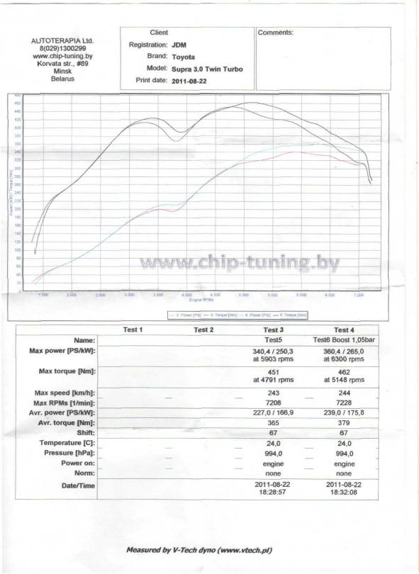

А какой провал примерно должен быть на переходном режиме? Судя по логу там на 0,3 падает, у меня точно так же но кажеться что не должно на столько падать.
the_answer
сообщение 27.8.2011, 3:18
Сообщение #30
Сообщений: 124
Регистрация: 18.7.2010
Из: Минск,РБ
Пользователь №: 4 839
Авто:rz-s
Вот мой график, вывод сам делай ( у меня нет куллера, нет даунпайпа), полный сток, только нулевик, катбэк и 1,05 наддува)

Оказывается по графику можно откат буста просчитать blink.gif Только вот как? search.gif
