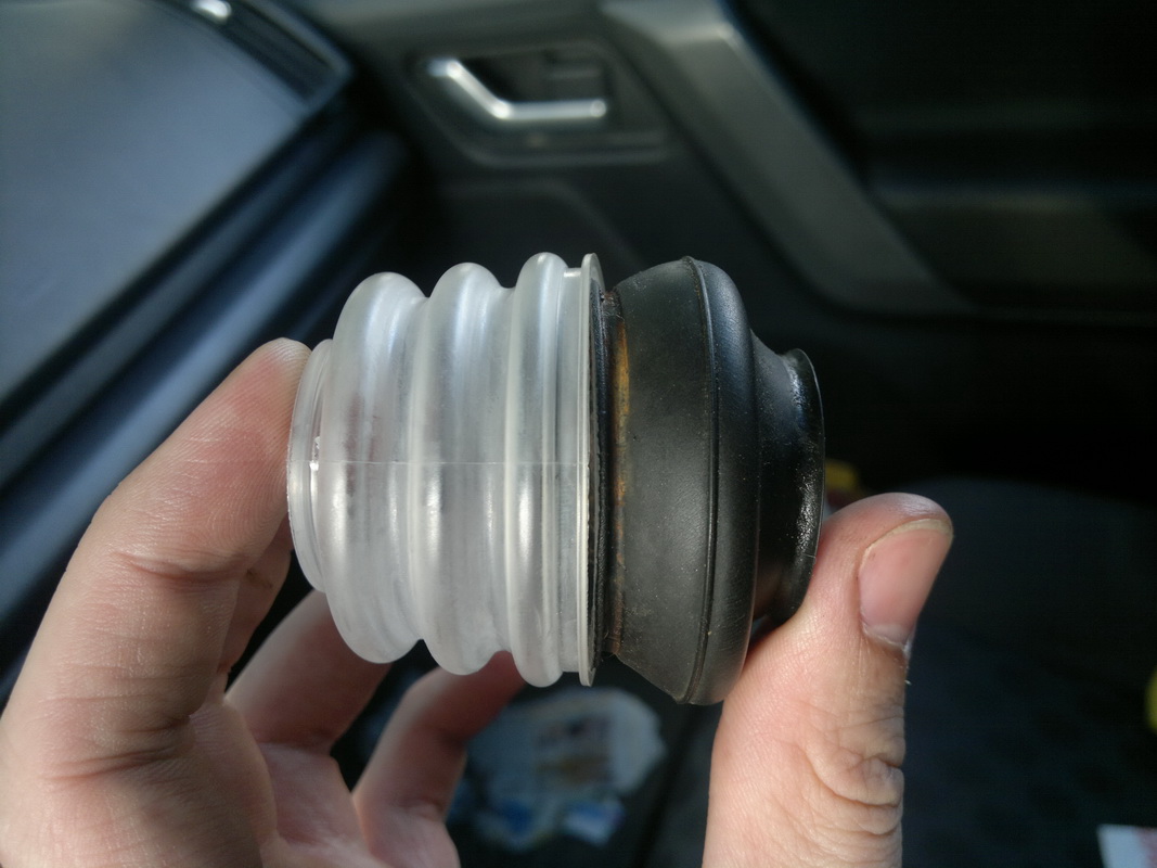

З.З.Ы. Ну и комплектность на фото:

На верхний подошел. На нижний подходит от полиуретан.ру

Полиуретановый жирнее и материал тверже, неужимаетсо кольцом.
Как ты его натянул ХЗ. У него бороздка толще. Соскакивать будет.
На фото видна разница между ориг. и полиуретаном.

На фото именно твой нижний порванный пыльник -)
З.Ы. Я на Супре не менял, но прикол весь в том, что на Сурфе-Прадо нижний пыльник точно такой же как и на Супре(номер на них один выбит), Тоета мать ее biggrin.gif
Возможно в рычаге(шаровой) у Супры бороздка немного шире, тогда возможно не слетит. Но с Сурфовской шаровой слетал на раз. Из-за того что посадочное у полиуретана шире и сам он тверже, непрожимаетсо стопорным кольцом как родная мягкая резинка.
З.З.Ы. Еще кстати от ГАЗа подходит по размерам. Правда подрезать немного придется. У меня на Сурфе уже пол-года живет, вне асфальта =)
