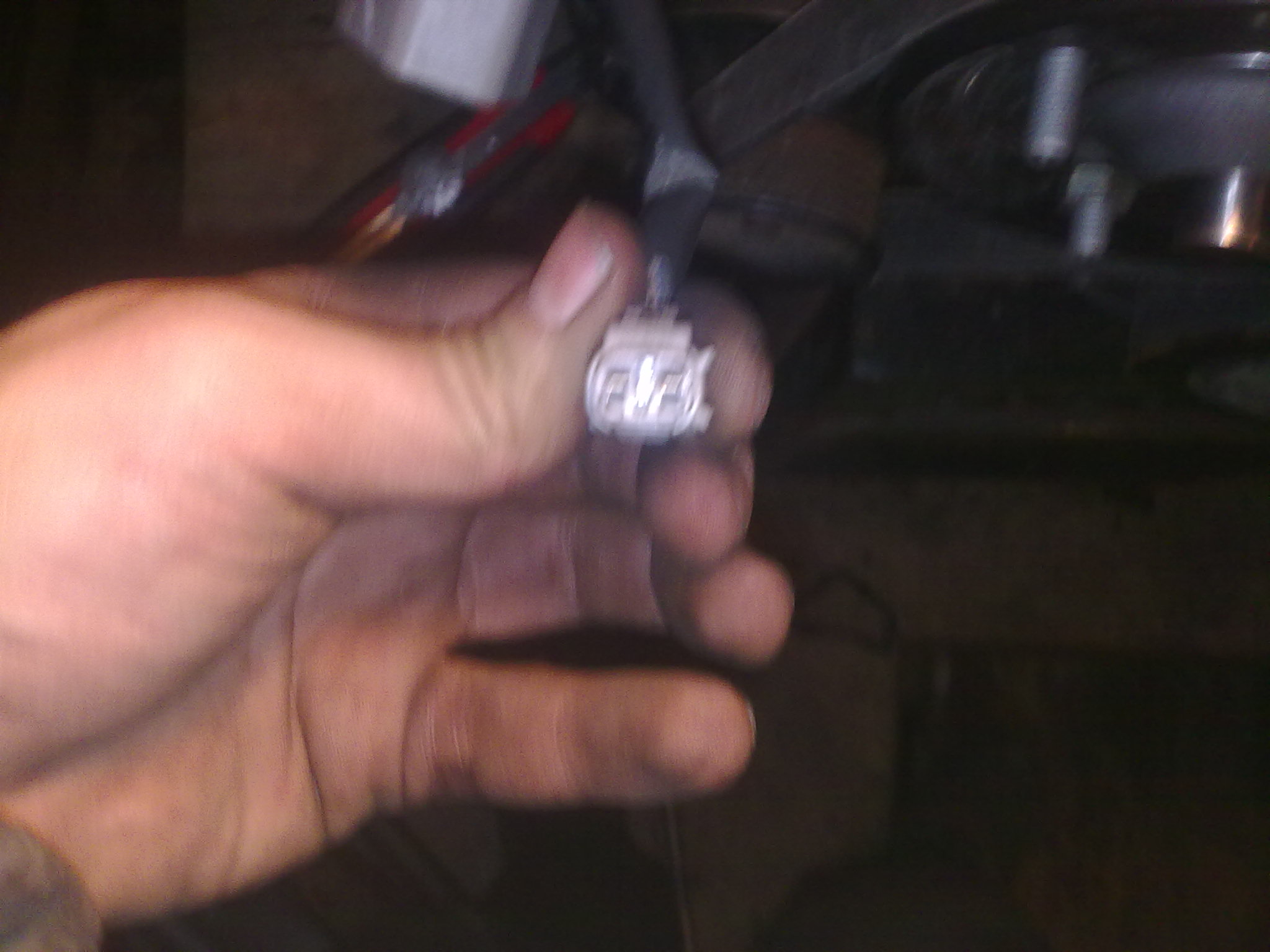

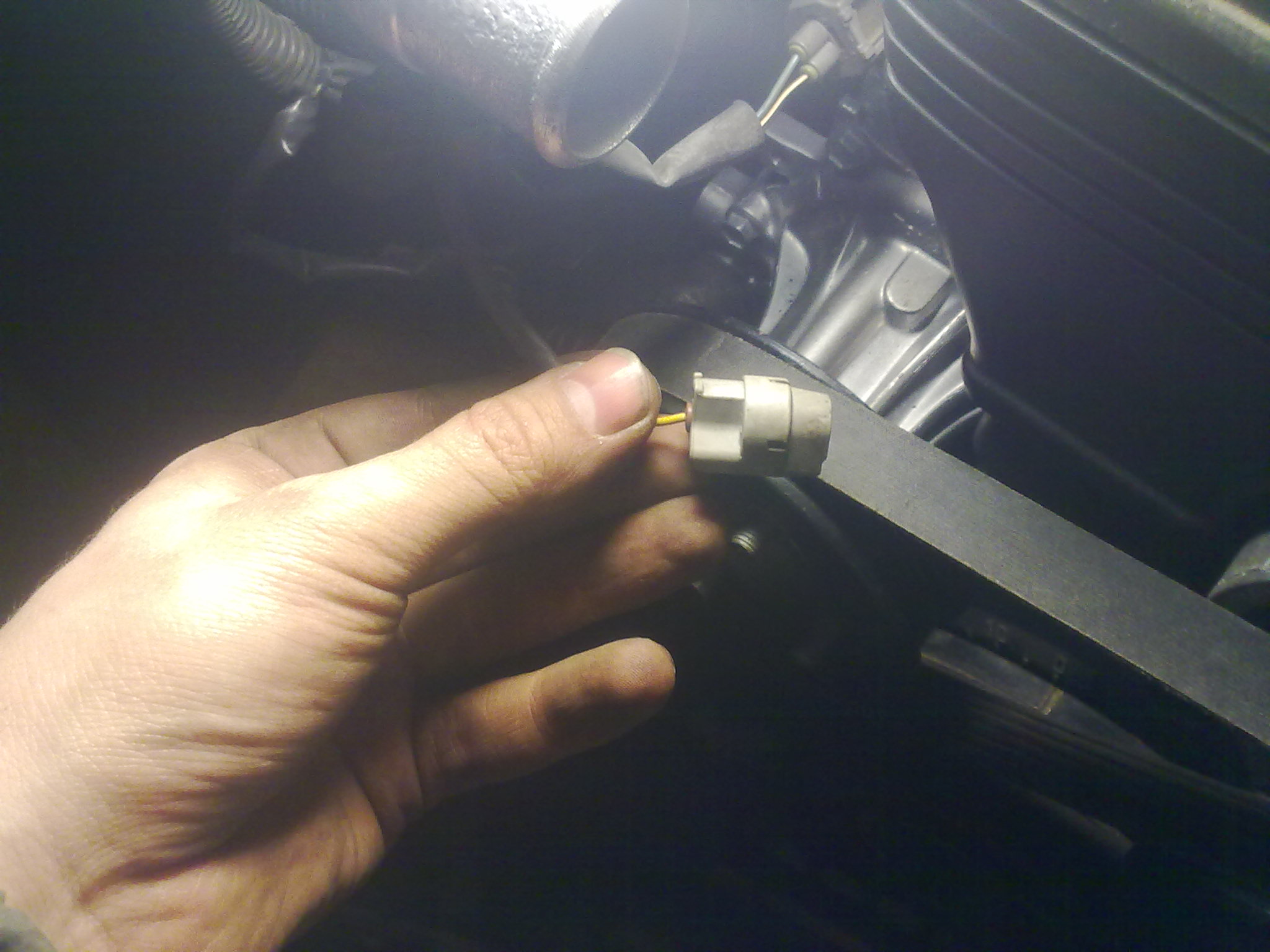

Какое прямое назначение этого датчика, а то у меня тут спор назреваетsmile.gif

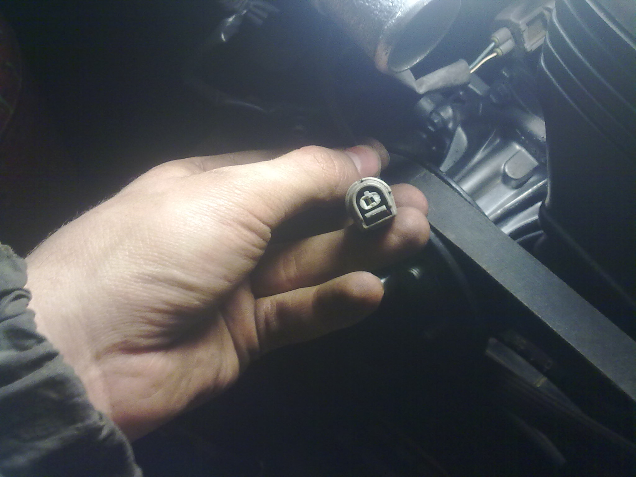

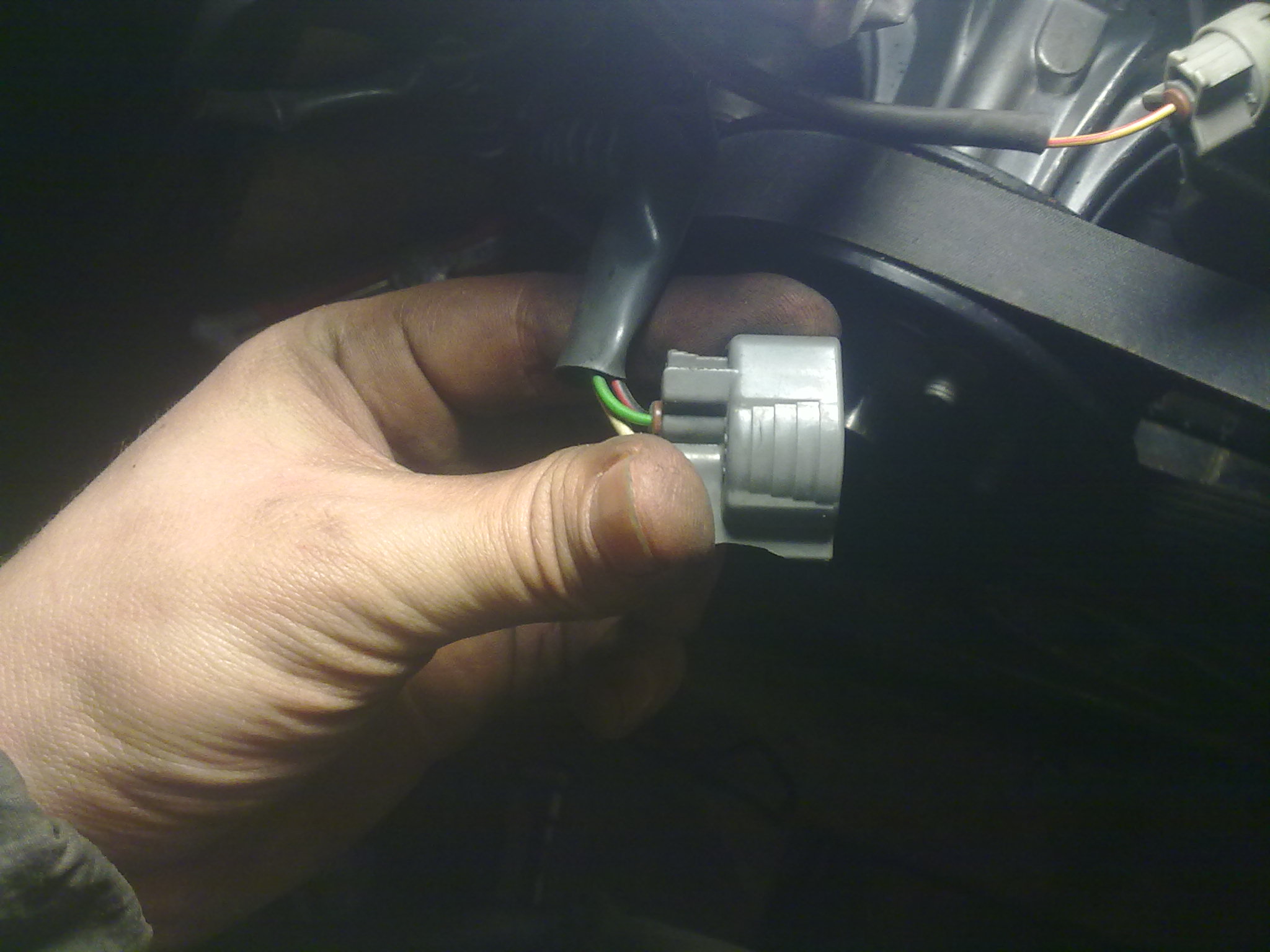

Куда подключается эти провода?

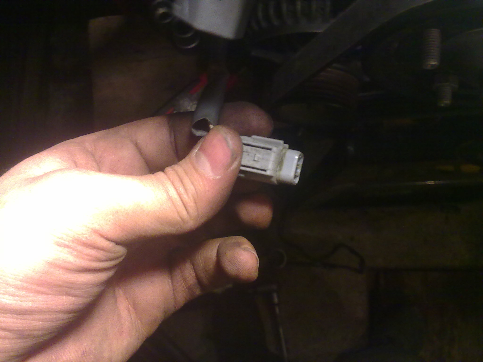

Этот вроде к некому Engine Coolant Temp. Sender

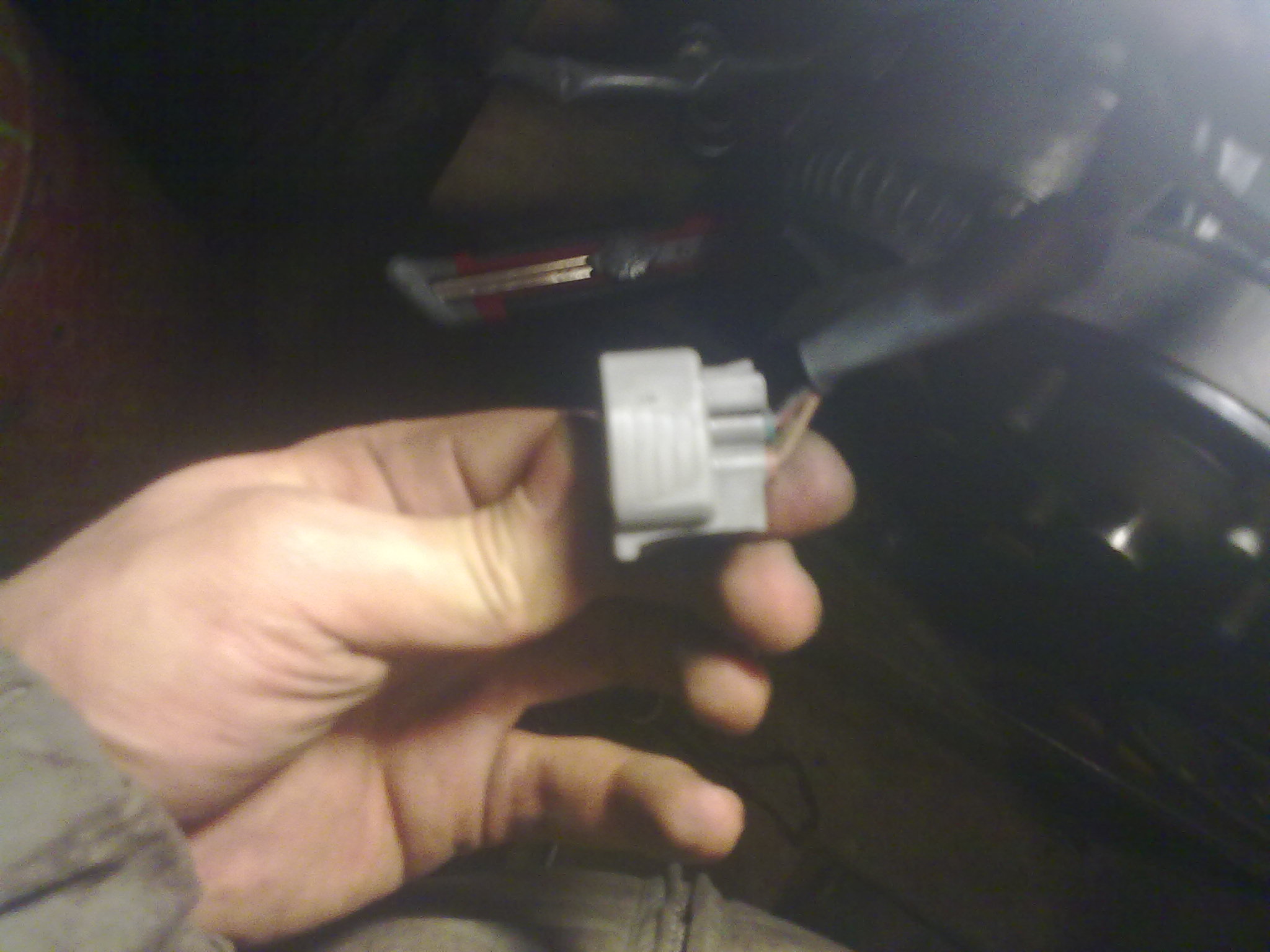

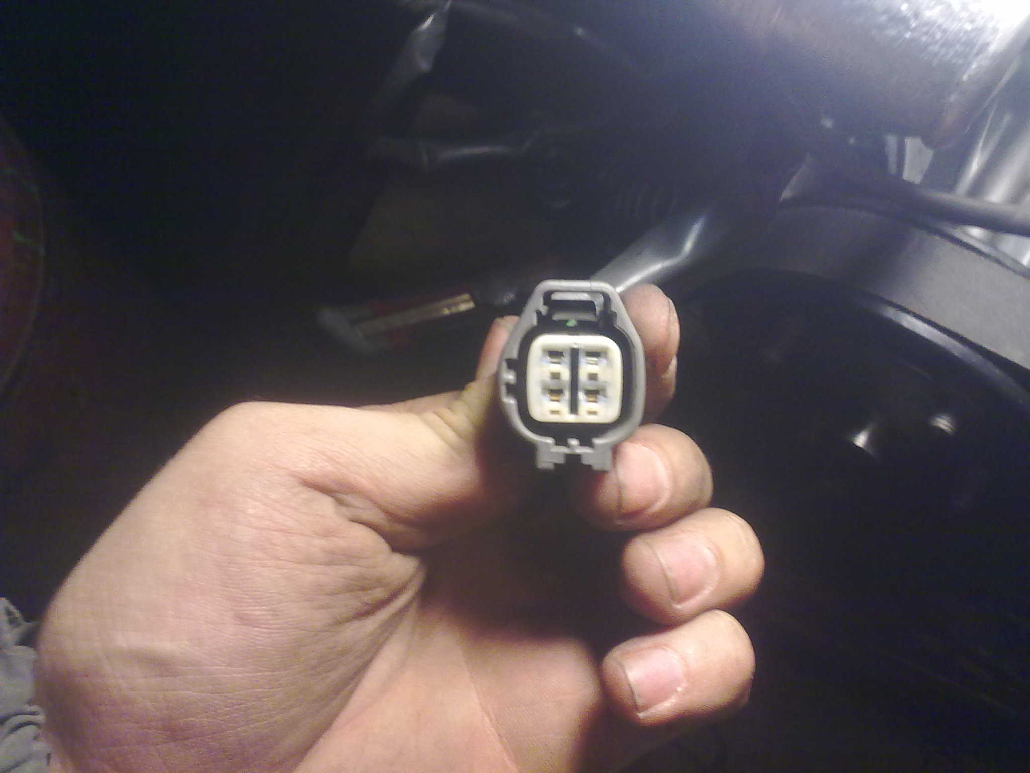

Больше всего интересуют эти:
Это похоже что на лямбду..
  Скрытая информация

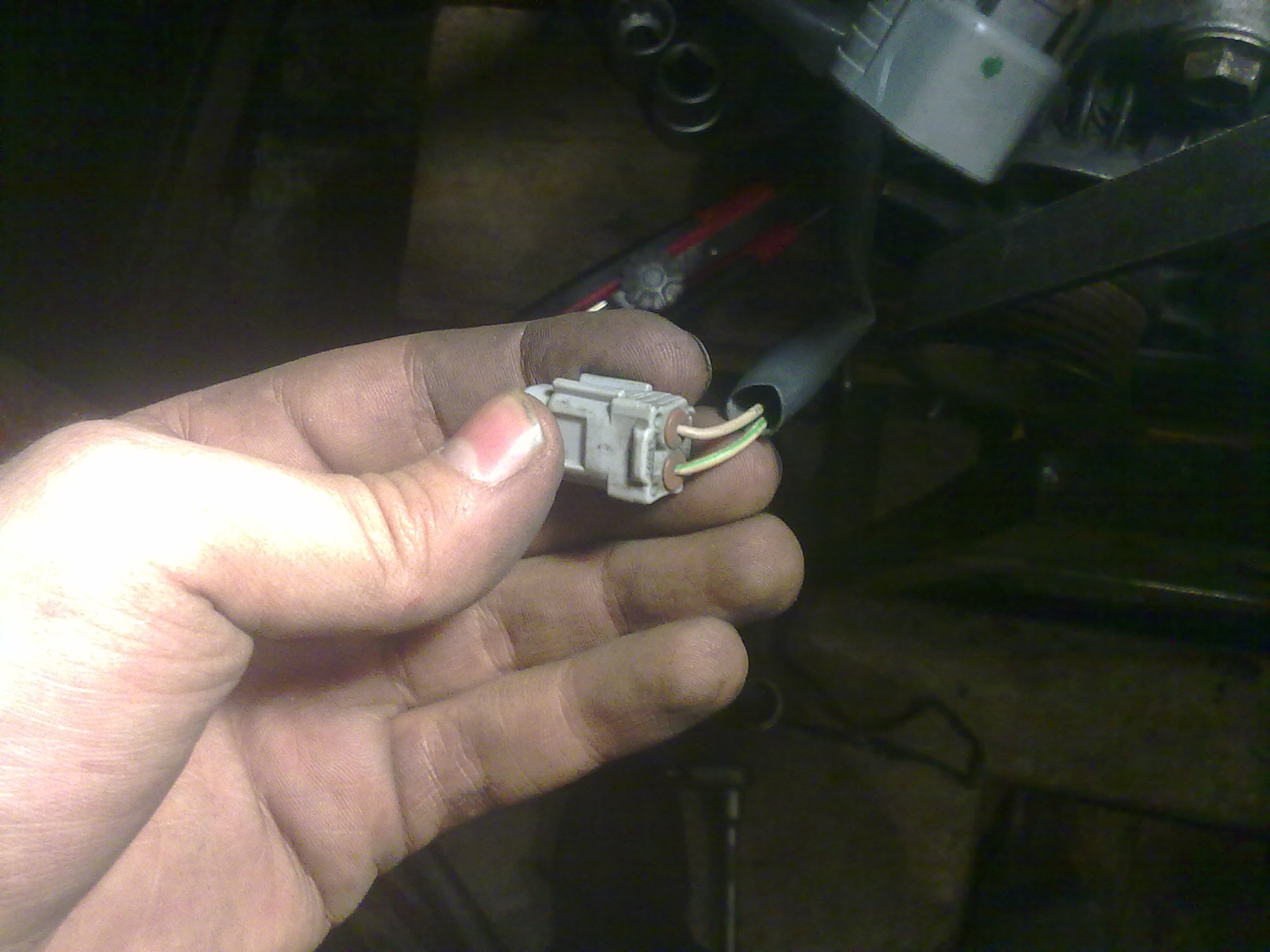

с этим вопрос открыт:
- AeR0>JuN   Кто что знает про этот датчик.   3.5.2009, 8:43
- - drool   это МАР чтоли?   3.5.2009, 10:34
- - Sub   Точно не MAP, он ставится во впускной коллектор. Э...   3.5.2009, 11:58
- - sobrat   +1 темература воздуха,на не VVT-i   3.5.2009, 12:02
- - imedia   да , температура воздуха , у меня он просто лежал ...   3.5.2009, 12:10
- - AeR0>JuN   Т.е. этот датчик измеряет температуру воздуха на в...   3.5.2009, 14:59
- - 2JZ   Стоит ток на атмах там, на турбах во впуск колллек...   3.5.2009, 16:43
- - imedia   не , у меня он не отключен был , просто рядом лежа...   4.5.2009, 1:34

- - Саша   В поисках впуска наткнулся на существование некого...   14.4.2011, 16:06
- - Naxys   Это МАФ. В нем 2-е спирали одна отвечает за количе...   14.4.2011, 20:38
- - Sub   Все так, только на экспортных версиях (а не только...   14.4.2011, 21:17
|- - Саша   Цитата(Sub @ 15.4.2011, 3:21) Все так, то...   15.4.2011, 1:48
- - beast_drc   Куда подключается эти провода? Этот вроде к неко...   14.4.2011, 22:03
- - Sub   Первый - датчик температуры для приборки, которого...   14.4.2011, 22:45

- - Drillchel   Всем доброго времени суток! Переделываю с пара...   24.4.2011, 16:42
- - Drillchel   Сообщение можно удалить. Нашел, как раз Reed Valve...   24.4.2011, 16:57
