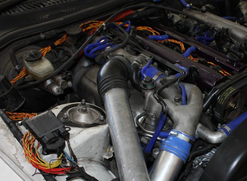

Приветствую Суправоды!
Прошу Вас помочь решить мою проблему.
Супра глохнет через несколько минут после запуска, до этого была аналогичная проблема, но она более менее решилась заменой следующих деталей:
1) Клапан VVT-i
2) Бензонасос, заменил на более производительный.
3) Датчик распредвала
4) Заменил свечные провода, наконечники катушек, фишки и свечи (поставил 7-ки)
После зимней спячки проехал 2 дня и опять начались те же симптомы.
Когда менял фишки на катушки заметил что провода входящие в фишку были деревянными, потянув их верх обнаружил огаленные контакты.
Было решено их заменить, но не с игнитера а из косы идущей сразу за клапаном VVT-i.
К моему сожалению после замены ничего не изменилось.
В итоге она стала заводиться через раз и через несколько минут глохнуть.
Может кто то сталкивался с такой проблемой?

Альнур привет!
Хм! значит мой совет проигнорировал и не стал тянуть проводку с игнитора?
какие провода взял то?
да и еще мысля всплыла, наконечники самих катушек могут иметь трещину, кембрик натяни на них
