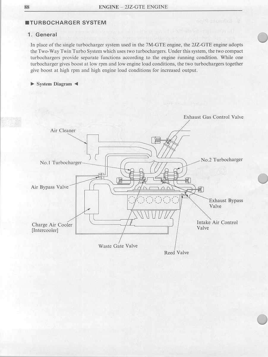

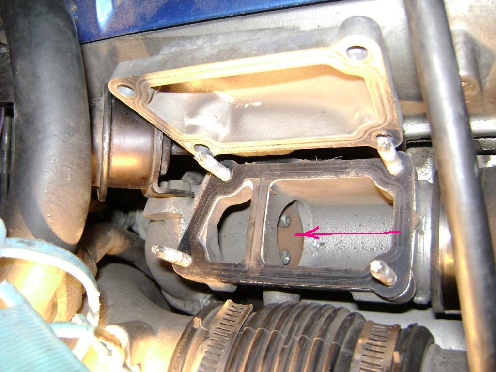

Всем доброго времени суток!
Переделываю с параллельного подключения турбин на секвентальное. Вскрыл IACV. Возникои вопросы:
1.В нем только одна заслонка (на фото выделено красной стрелкой) или еще что то должно быть ?
2.По форме крышки видно, что через неё идет переток из одной камеры в другую, в чем тогда смысл заслонки?
3.На схеме есть Reed Valve, где он стоит и как выглядит?
Google переводчик выдал Reed Valve - пластинчатый клапан подозреваю, что его и не хватает.

- - Drillchel   Всем доброго времени суток! Переделываю с пара...   24.4.2011, 16:42
- - Drillchel   Сообщение можно удалить. Нашел, как раз Reed Valve...   24.4.2011, 16:57
- - rom@888   Зачем удалять, может ещё кому пригодится.   24.4.2011, 17:03
