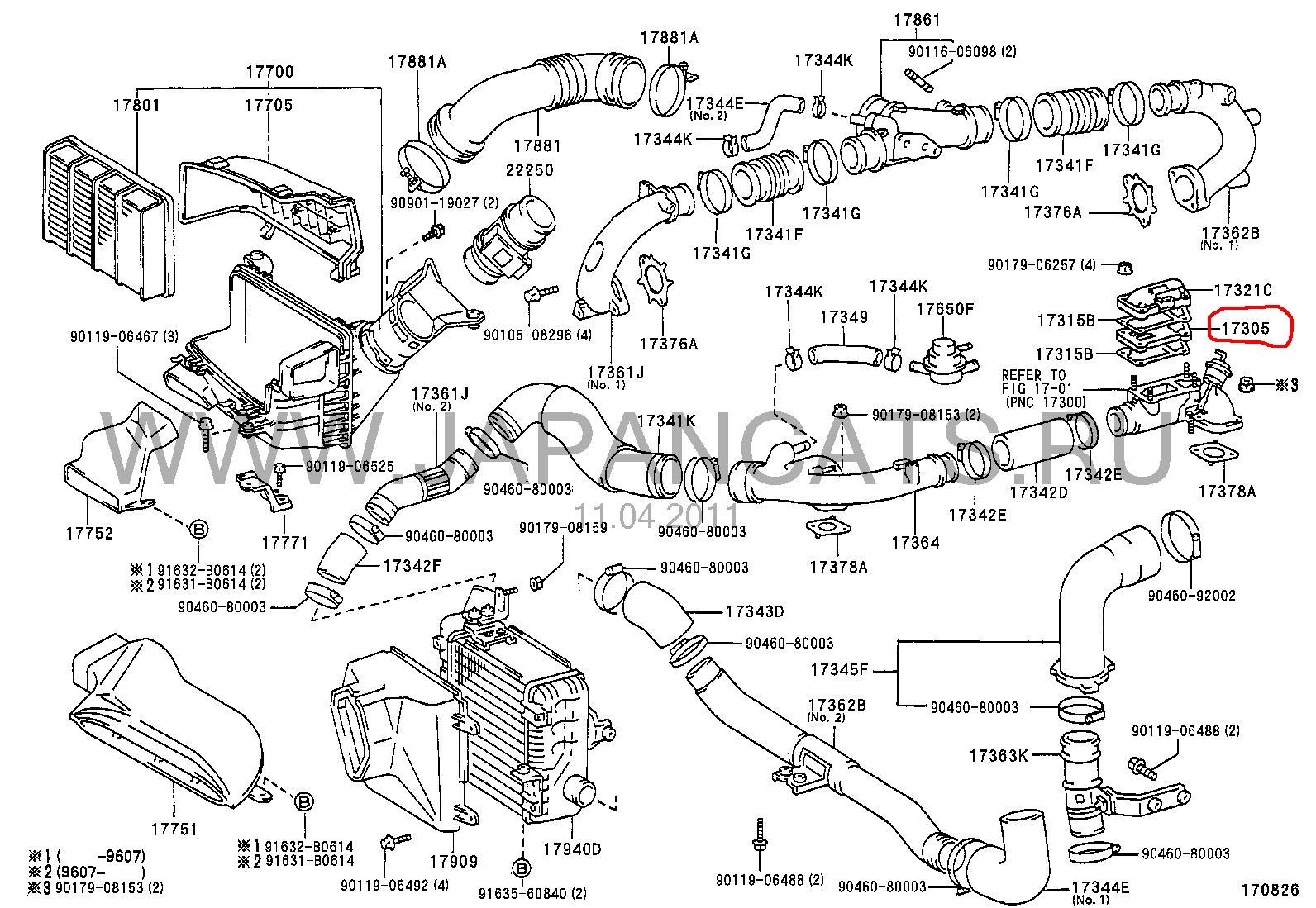

Какое прямое назначение этого датчика, а то у меня тут спор назреваетsmile.gif

Сообщение можно удалить. Нашел, как раз Reed Valve+прокладка и нехватает. На схеме выделено красным.

- - Drillchel   Сообщение можно удалить. Нашел, как раз Reed Valve...   24.4.2011, 16:57
