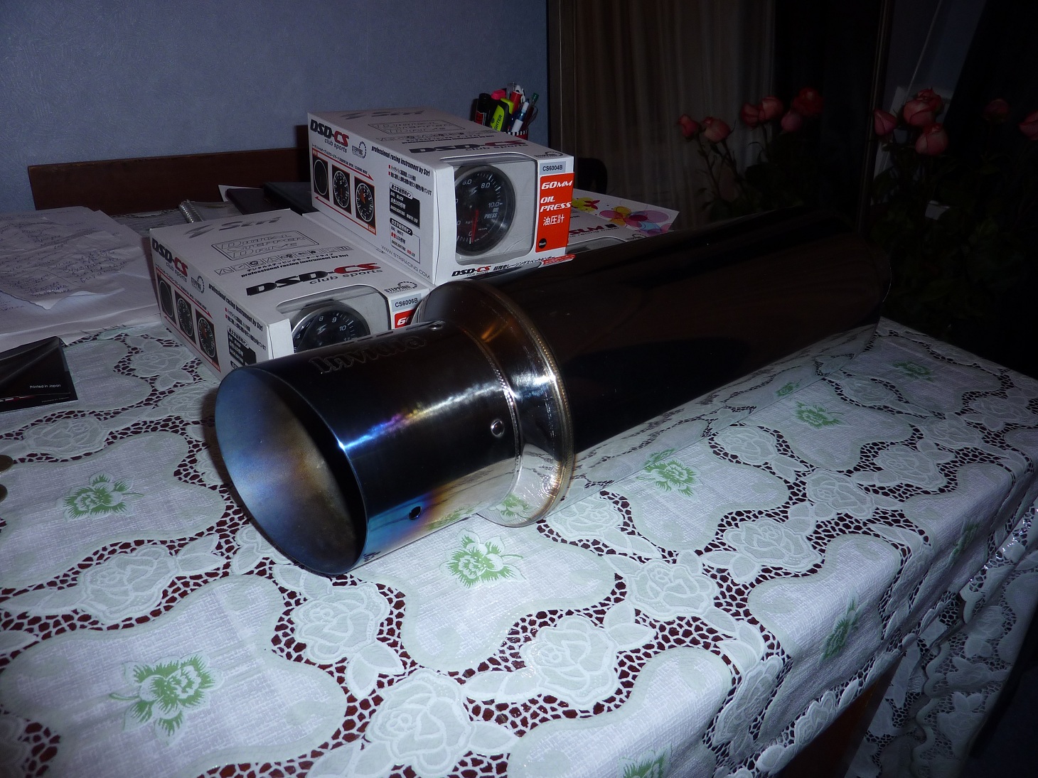

Shacko
сообщение 26.4.2011, 20:18
Сообщений: 162
Регистрация: 22.9.2009
Из: Ростов-на-Дону
Пользователь №: 3 825
Авто:JZA80 2JZ-GE мкпп

- - Shacko   Еще одна посылочка прибыла   26.4.2011, 20:18
