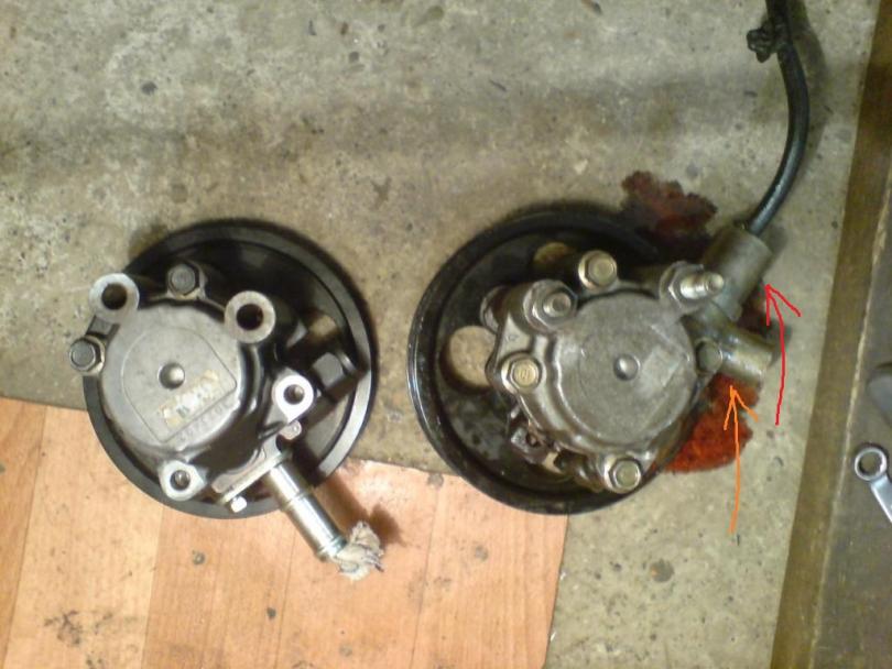

Собственно есть тема прикупить контрактный ГУР с Аристо, вот и созрел вопрос взаимозаменяем ли он с моим ГЕ-ГУРОМ?
Просто насколько помню у ГТЕ как минимум бачек вынесен отдельно (видимо из-за другого расположения дросселя). И если заменяем, то что с бачком делать? (свой приделывать, или выносной куда-то колхозить?) ПС поиск ничего толком не дал, а на запрос ГУР - вообще выругивается, мол малобукв - неосилю))) 2ПС по экзисту номера ГУРОВ вроде как разные, хотя визуально похожи, попробовал просто сам корпус пробить - там вообще вроде-как на все джеи они одинаковые... ХЕЛП? -------------------- |

Сами насосы одинаковые, отличие только в том что у Аристы(речь про161) есть какая то примочка, думаю что соленоид какой-нибудь для управления насосом на разных режимах. Эту примочку можно открутить и все будет как и на Супре. Но я сам решил свой оставить при свапе, поэтому говорю опираясь на визуалные данные. Вот два рядом сфотал

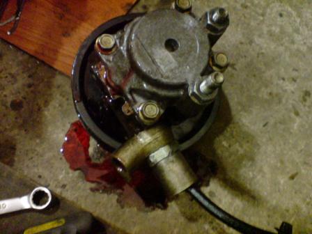

thedemon как-то он по-другому сделан - штуцера нету, вернее... 28.4.2011, 9:05
drool Кстати отличие насоса атмо и трубо заключается в с... 28.4.2011, 10:05
Саша Штуцер то конечно отличается, ведь там этот механи... 29.4.2011, 2:06
thedemon Спасибо Саша!
Т.е. как понял имея 2-а ГУРА соб... 29.4.2011, 8:11
Саша Цитата(thedemon @ 29.4.2011, 14:15) Т.е. ... 29.4.2011, 8:59
thedemon Поставил ГУР с первого джея, всё подошло, единстве... 29.6.2011, 10:57![]() ![]() |
