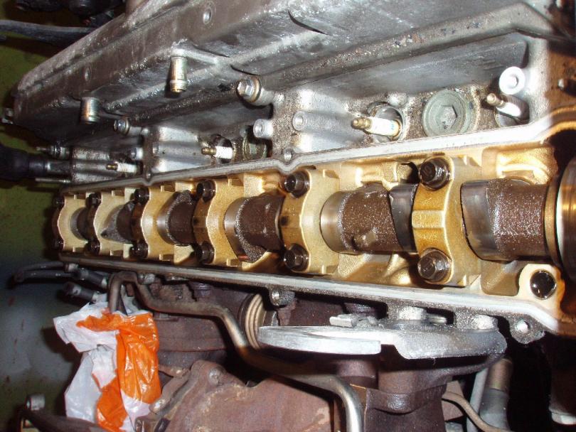

У меня распреды были вот такие (мотор с Аристо 91-93 года) :
