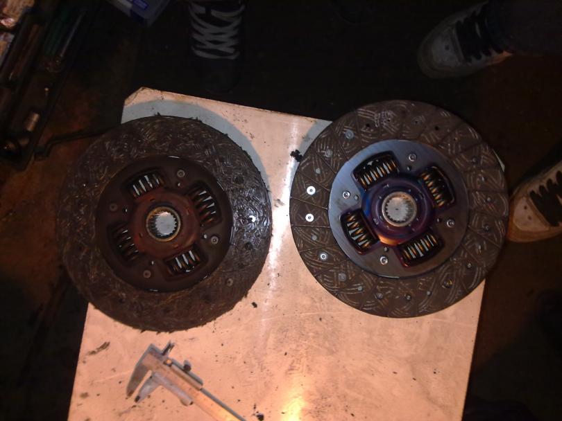

Вот что было с моим диском(даже заклепки стерты)

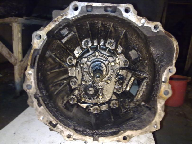

А вот что сделал сальник коленвала с моим колоколом
