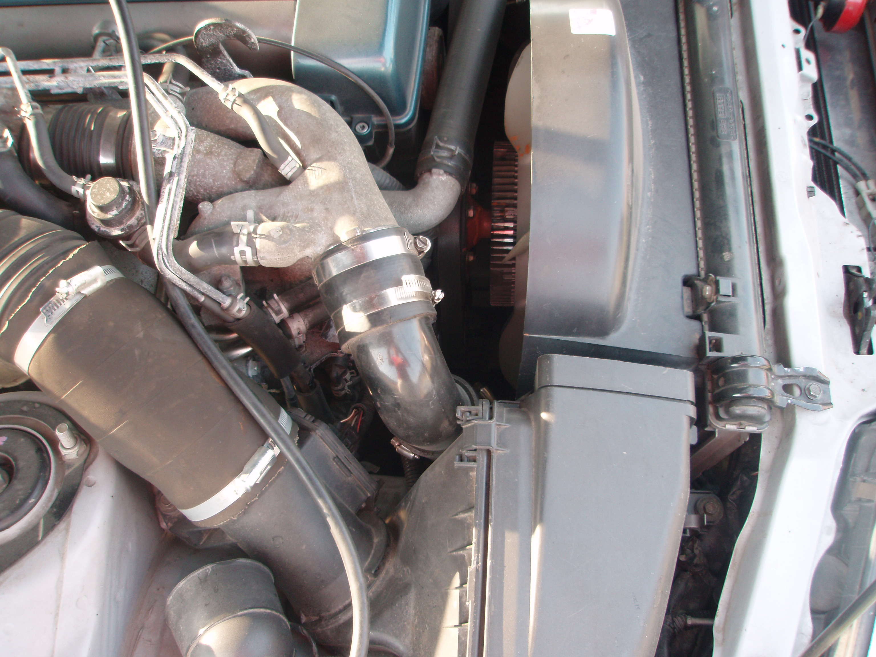

Собственно вопрос - как проводить трассу после выхода интеркулера? мешаются соединительные муфты кондиционера, из-за чего интеркулер висит отчень низко.

вот так примерно, от турбин пайп на 90гр. вниз, как видно сток короб фильтра и муфта на месте, и длина впускного тракта меньше wink.gif

- - eGorJZ   болт-он или нет, как всегда сварка+болгарка решает...   2.6.2011, 3:21
- - Mirex   eGorJZ, если муфты не будет, то можно будет так с...   2.6.2011, 7:57
- - DyxLess   Кондей маст дай!))   2.6.2011, 8:02
- - drool   По хорошему и надо делать как написал Егор, либо п...   2.6.2011, 8:24
- - beast_drc   принято решение нещадно резать и варить. Вариант о...   2.6.2011, 9:27
|- - eGorJZ   [quote name='beast_drc' date='2.6.2011...   3.6.2011, 2:23

- - eGorJZ   вот так примерно, от турбин пайп на 90гр. вниз, ка...   4.6.2011, 5:56
- - beast_drc   Блин еще у Аристо и Супры разные углы выхода пайпа...   4.6.2011, 10:00
