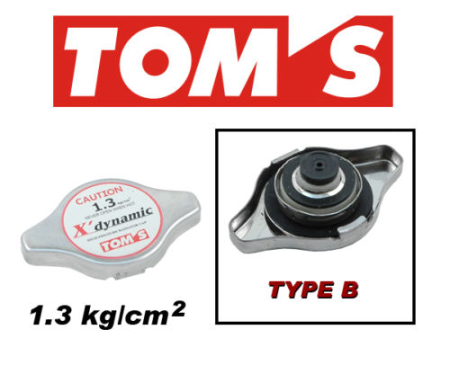

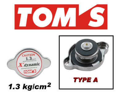

Купил крышку радиаиора, а она не становится. Клапан упирается. Когда брал ещё удивился, что клапан аля жигули, а на старой как на расширительных бачках. Глянул по экзисту там предлагаются как я купил. А что же у меня за крышка? Откуда? Я прям ине знаю что делать! Помогите!!!!! MA70 7M-GTE

бывает 2-а типа (а может и больше):
![]() ![]() причем отличаются и сверху - формой "рожек" На сколько понял на 80-ки тип б ставится, на 70-ки ХЗ вот соответствие можешь глянуть: ТЫК У меня таже ситуация, поскольку радиатор не сток - крышки от ниссана (тип А) подходят... -------------------- |

Deegmons targa Спасибо! Тип б наверное подойдёт. 15.6.2011, 15:00
Rio у меня на MA70 7M-GTE тип А 16.6.2011, 18:42
Блек Rio, все упирается в радиатор, а не двиг. 16.6.2011, 19:06
Rio так вроде бы стоковый радиатор 16.6.2011, 20:22
Deegmons targa И у меня сток, но тип б. 18.6.2011, 10:28
Max7m у меня тип А и на стоковом радиаторе был, и на кой... 18.6.2011, 13:15![]() ![]() |
