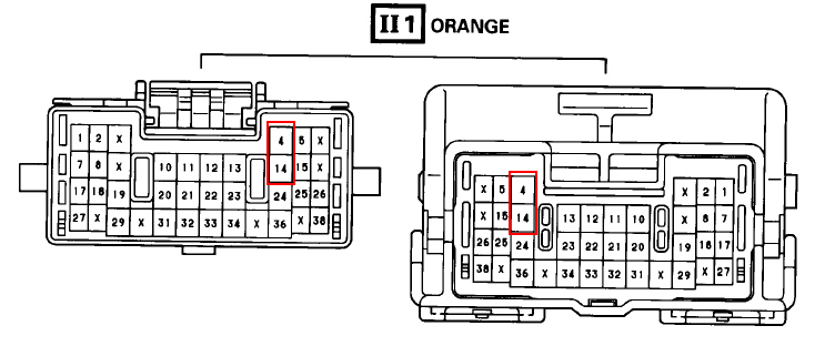

Приветствую Суправоды!
Прошу проконсультировать в какую оранжевую фишку подключить провода на датчик Гура? Где то находил тему на форуме про подключению этого датчика, вроде пин 4 и 14, но на какой именно оранжевой фишке они находятся их там 2? Если кто то сталкивался с этим прошу помочь. Спасибо! |
28.6.2011, 10:34
#2
![]() Вставить ник Cуправод ![]() ![]() ![]() ![]() ![]() ![]() Группа: Модераторы Сообщений: 6 059 Регистрация: 26.5.2007 Из: Россия Москва ЮАО-ЮВАО Пользователь №: 1 333 Авто:'99 ('92/'96) JZA80 RZ-S AT LHD |
Большой оранжевый разъем (тот что правее) Пины 4-й и 14-й.

Alnur Проблема с Гидроуселителем после свапа 28.6.2011, 10:27
Surgut88 beast_drc, а тыкни пальцем где есть полная распино... 11.7.2011, 7:49
beast_drc Surgut88, Открываешь файл Electrical.pdf и поиско... 11.7.2011, 8:10
2good4u А эти провода привязывать на двухпиновую фишку на ... 26.7.2011, 3:45
Саша На рейке. Те провода что на насосе это от клапана ... 26.7.2011, 4:58
2good4u Т.е. провода с рыжей салонной фишки "PSS+... 26.7.2011, 17:54
JA-70-2JZ-GTE фазировку можно несоблюдать...проверенно.работает 26.7.2011, 18:56![]() ![]() |
