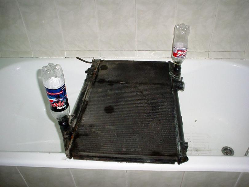

Честно спёр с Супрамании, может сгодится (правда тут про радиатор):
RADIATOR РАДИАТОР
- так как вся передняя часть машины разобрана, удалены все лишние девайсы (радиатор кондиционера )
- перед глазами открывается неприятная картина радиатора с наглухо забитыми сотами, откручиваем и несем домой на реанимацию
- разводим в кипятке три пачки лимонной кислоты и заливаем в радиатор, при помощи бутылок - гоняем воду внутри каналов радиатора туда сюда, я так гонял минут 15-20
затем промываем кипятком из душа на всю катушку наружные соты, этот процесс занял около 2ух часов, зато радиатор стал как новенький, а соответственно теплоотдача увеличилась
