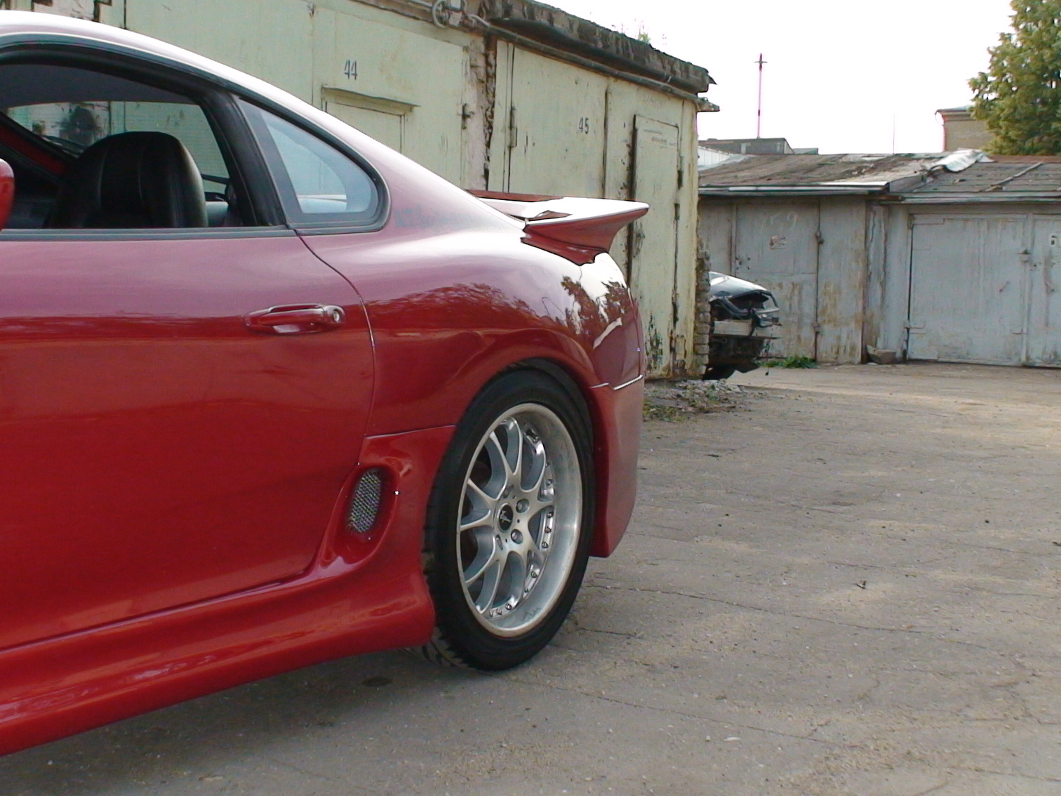

- - DENYKOR   У меня сейчас стоит, завтра сфотаю. По мне так бул...   5.11.2012, 16:23
- - Andrey_22   DENYKOR, скинь фото пожалуйста.   5.11.2012, 16:30
- - VelSu   Если не ошибаюсь то сейчас стоят именно такие толь...   5.11.2012, 16:38
- - DENYKOR   В общем у нас сегодня дождь, сфотал на телефон Ди...   6.11.2012, 12:23
- - Andrey_22   DENYKOR, сток параметры резины для 17 дисков 255/4...   6.11.2012, 17:56
- - DENYKOR   У атмо же 245??? Просто я блин специально брал все...   6.11.2012, 18:55
