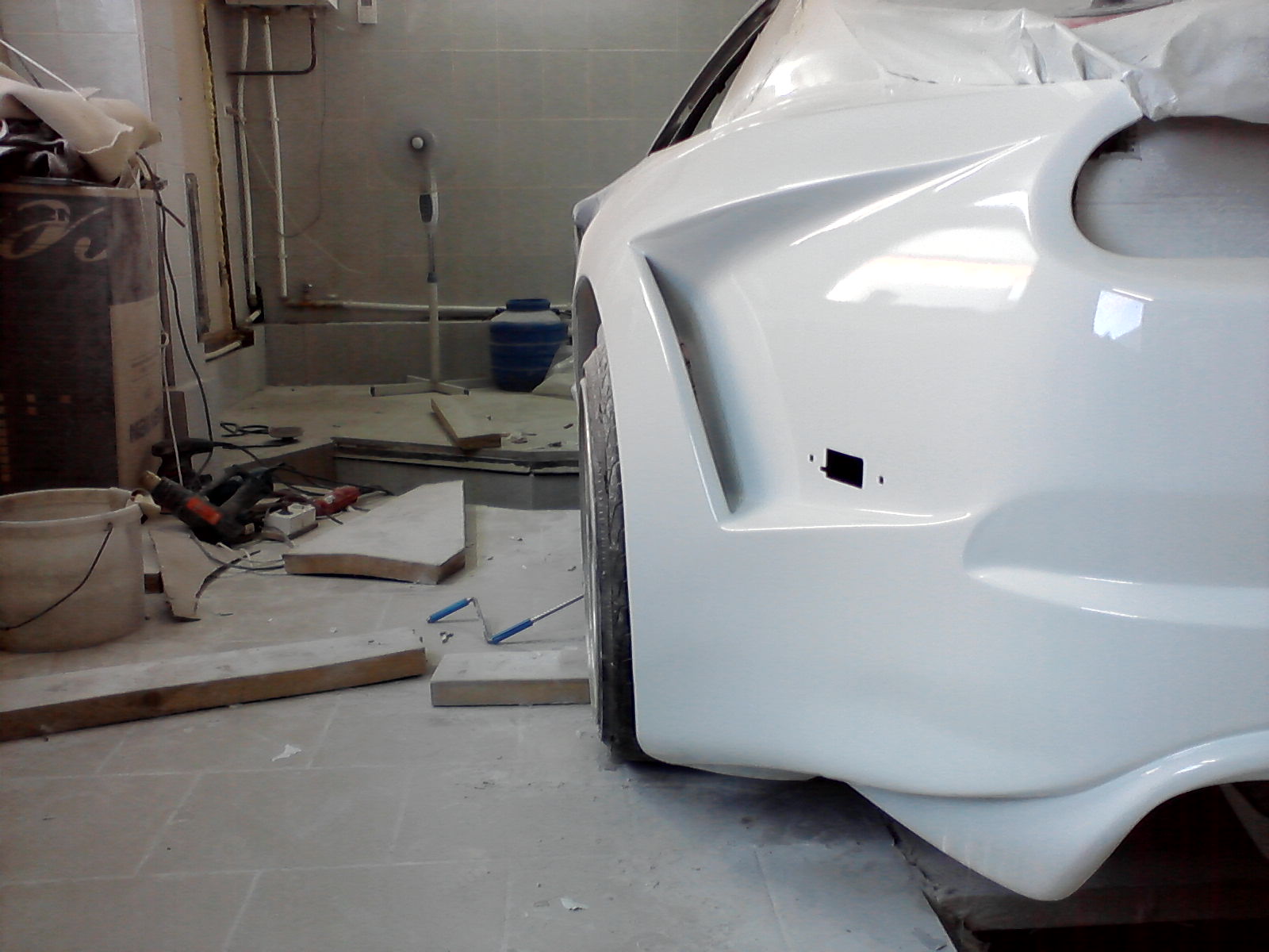

по просьбам трудящихся, примерил задние колесики к обвесу.
вывод - резина по профилю очень низковата ... пацанский натяг фтопку.
