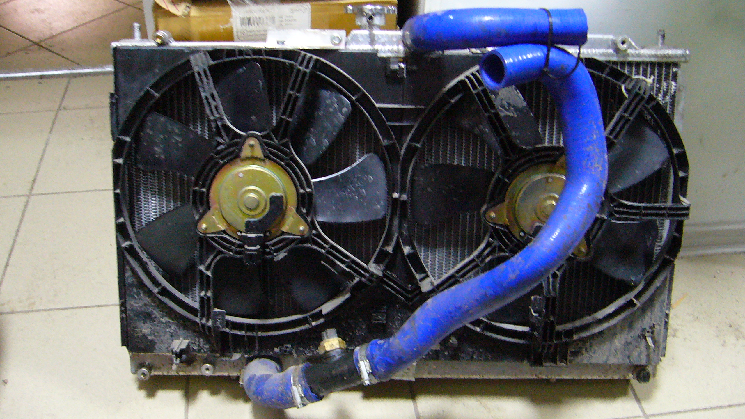

Короче говоря надоели проблемы с вискомуфтой,вопервых по жаркой погоде много мощности крадёт,во вторых щас жара стоит страшная и с кондеем в пробках греется,поменял три вискомуфты.Электровеники хотел поставить ещё в прошлом году но както руки не доходили.Карлсончики взял с ниссана цефирика из последней модели вроди(сдвоенные трёхскоростные)Сначала просто поставил и решил денёк поездить,подключил только один и проездил целый день по жаре с включённым кондеем,машина ваще не грелась что очень удивило и очень обрадовало.Потом утром поехал на авторынок и купил всякую мелочёвку,пару реле,провода и всё такое.Вечером всё собрал,подключил и всё заработало.Датчик температуры кстати поставил в нижний патрубок так как считаю это более целесообразным чем ставить его в верхний.Вобщем я очень доволен!:):):))

Вроде и так плотно стояли, охлаждали нормально, но были скачки температуры, как писал выше. Проблему решил кардинально, купил другую Супру. biggrin.gif
Вот кстати, фотка, как они стояли.

- - IQ200   что то ранее эту темку не заметил, а тут такие бат...   16.8.2011, 4:29
- - rom@888   IQ200, у меня вентиляторы стояли на всю площадь, ч...   16.8.2011, 6:21
- - IQ200   так понял что убрал электровеники? уплотнитель ст...   16.8.2011, 7:10
- - rom@888   Вроде и так плотно стояли, охлаждали нормально, но...   16.8.2011, 7:24
- - IQ200   мы берем с белыми лопостями от 3х литрового цефиро...   16.8.2011, 7:58
- - rom@888   С белыми это от предыдущего кузова, если не ошибаю...   16.8.2011, 8:07
- - DyxLess   У меня флексы с дефлектором стоят - производительн...   16.8.2011, 8:10
- - andreysupra   У меня стоит с цефиро,с кокого точно не знаю,знаю ...   16.8.2011, 8:25
- - IQ200   по кузовам цефиро не скажу, просто берем белые, по...   16.8.2011, 9:37
- - Wolf_sw   не понимаю... скачки... включения разные... если т...   16.8.2011, 9:39
|- - IQ200   мое ИМХо 1) верх в разрез шланга ОЖ или если став...   16.8.2011, 9:47
- - rom@888   Цитата(Wolf_sw @ 16.8.2011, 14:43) 3 доп ...   16.8.2011, 10:55
