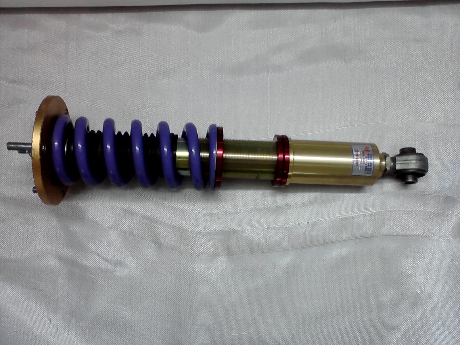

пришли стойки, спасибо СУПУРА.
проверил первую попавшуюся на регулировку по жесткости - чума! регулировка от очень мягкой до колов.
Сообщение отредактировал LeXa - 23.8.2011, 6:32

- - LeXa   пришли стойки, спасибо СУПУРА. проверил первую поп...   21.8.2011, 19:39
- - LeXa   теперь вопрос в другом, есть ли для них приблуда, ...   23.8.2011, 6:33
