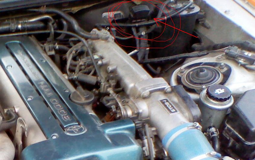

Всем доброго времени суток!
А80 дорестайл свап на 2JZ-GTE VVT-i Итак проблемма: вовремя езды , когда скидываю на нейтралку, обороты сильно падают на несколько секунд и пытаются ползти вверх(иногда глохнет). Холостые когда машина стоит нормальные. При езде после 3000 оборотов загорается чек, надувает с провалами, посте того как загорится чек если заглушить и снова завести холостые держит 3000.Симптомы имеют хорактер глюков, то есть то нет. Не могу считать ошибки ибо в разьеме есть только эти контакты
Круглый диагностический разьем, что под рулем (кузов дорестайл) походу вобще не подключенsad.gif

Я считываю ошибки по миганию чека, перемыкаю куском проволки в этом разьеме
пины ТС и Е1, мотор с Аристы 161 на W58, подробно для разных JZов описано в книге "Легион - Автодата" 2007 г., 1J-ZGE, 1J-ZGTE, 1JZ-FSE, 2JZ-GE, 2JZ-GTE страница 92
