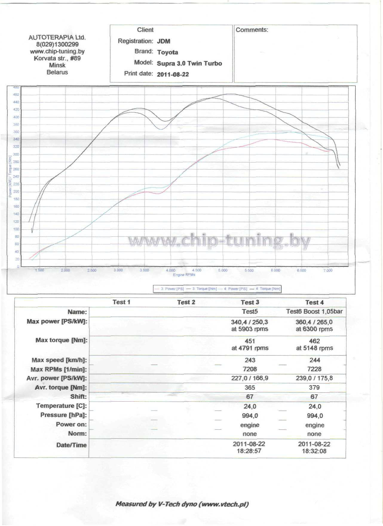

Вот мой график, вывод сам делай ( у меня нет куллера, нет даунпайпа), полный сток, только нулевик, катбэк и 1,05 наддува)

- - Саша   А какой провал примерно должен быть на переходном ...   27.8.2011, 3:00
- - the_answer   Вот мой график, вывод сам делай ( у меня нет кулле...   27.8.2011, 3:18
- - Саша   Оказывается по графику можно откат буста просчитат...   28.8.2011, 8:44
