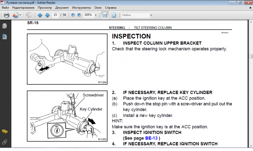

Периодически стал проявляться вышеуказанный трабл, при повороте ключа до конца либо щёлкнет, либо молчит, когда ключ утопишь или надавишь в замке заводится, такая работа зажигания конечно не устраивает. Нужна помощь в плане консультации:
1. Что нужно менять? личинку или весь замок зажигания?
2. Курил поиск - не нашёл чтобы кто то уже ковырялся в замке, чтобы посмотреть как снимается/меняется. Прошу либо советом либо ссылкой.
Zleid
сообщение 7.10.2011, 13:17
Сообщений: 32
Регистрация: 25.2.2010
Из: Дубна
Пользователь №: 4 414
Авто:JZA80 RZ type
Подсказываю, как вытащить личину:

- - Sub   Подсказываю где взять эту картинку   7.10.2011, 14:32
- - михаил82   Спасибо. От оно чё.......а я в системе зажигания ...   7.10.2011, 17:05

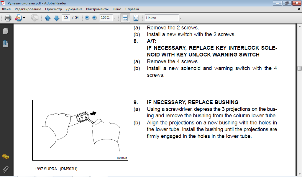

- - Ro_Ja   Парни, подскажите номер клипсы, с помощью которой ...   14.12.2014, 0:39
- - Ro_Ja   Сделал фото для наглядности. По фото видно какую к...   14.12.2014, 22:57
- - Ro_Ja   Кроме меня, что никто не ломал эту клипсу?   17.12.2014, 21:44
- - Alex_GT   Как выглядит клипса?   17.12.2014, 22:30
- - Ro_Ja   Alex_GT, примерно так: (только что это даст...)   17.12.2014, 23:01
- - Ro_Ja   Нашел, ура   17.12.2014, 23:07
- - Alex_GT   Ну просто подобрать похожую).   17.12.2014, 23:08
