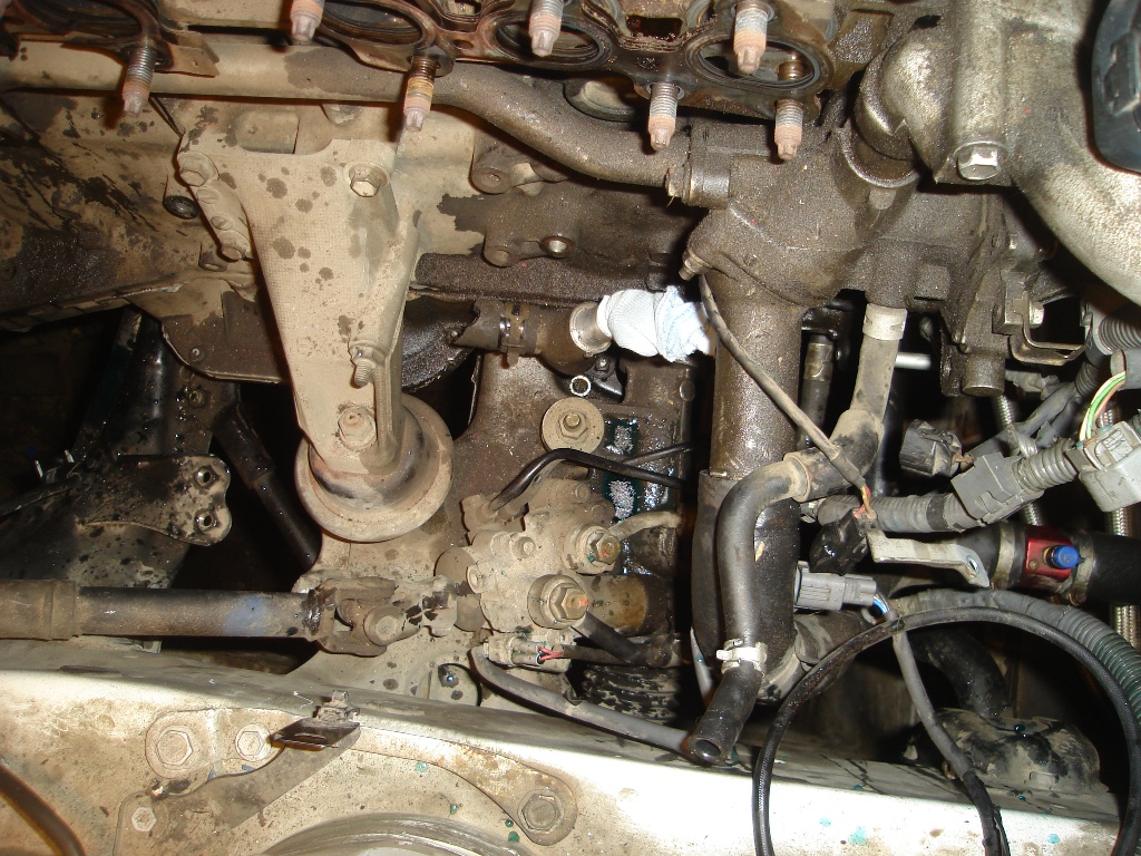

мыл подкпотное пространство сегодня и на защите дигла увидел пару каепль чегото, думал водичка, поробовал на вкус понял что это антифриз, пытался найти откуда он там мог попасть и увидел что из помпы торчит трубочка сантиметров десять иона чуть мокрая, подскажите что за игня и опасно ли это:) если смотреть со стороны бампера то она как бы слевой стороны помпы...

если бежит не сильно, то если будеш ездить почаще может быть фибра притрется и перестанет бежать, помпы начинают бежать сами по себе если машина долго не эксплуатируется.

Это так с бежащей помпы все закидало? или может есть еще какие прокладки в этом районе через которые антифриз может бежать?

- - jdi   может кто поглядит на своих пепелацах, трубочка то...   11.5.2009, 9:56
- - jdi   госпада ну погляди пожайлуста есть ли у вас трубоч...   19.5.2009, 10:32
- - Sub   Да вот в каталоге посмотри (90445-12291 с 06/1995)...   19.5.2009, 12:06
- - LeX@   если от туда жидкость начала капать, то надо менят...   19.5.2009, 12:14
- - jdi   помпа менялась в прошлом году в месте сГРМ а вооб...   19.5.2009, 12:32
- - LeX@   трубочка эта отводит жидкость в сторону, что бы не...   19.5.2009, 12:39
- - jdi   а может это быть от того что крышка радиатора кото...   24.5.2009, 11:27
- - LeX@   трудно сказать на какой температуре начинается общ...   24.5.2009, 12:38
- - jdi   придется блин походу менять помпу, странно, помпа ...   25.5.2009, 7:18
- - LeX@   если бежит не сильно, то если будеш ездить почаще ...   25.5.2009, 16:07
|- - master   Это так с бежащей помпы все закидало? или может ес...   28.11.2011, 4:19
- - сода   на скорости может так закидать...   28.11.2011, 5:47
- - drool   Ну а с турбин, не? Они же охлаждаются.   28.11.2011, 8:51
- - master   там все сухо   29.11.2011, 3:54
