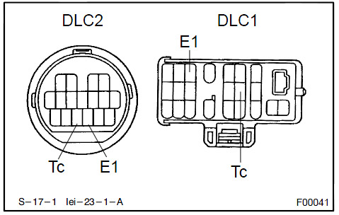

artem123, Я тебе уже писал, что надо считать аварийные коды.
1) Замкнуть пины Tc и E1 в любом из диагностических разъемов
DLC1 - под капотом у впускного коллектора (перед ним)
DLC2 - около ручки отпирания капота.

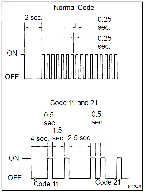

2) Прочитать коды по лампе O\D. Ниже на картинке примерная схема подачи кодов.
А именно:
  • если мигает постоянно с равными интервалами, то кодов нет
  • если мигает не с равными интервалами, то читать коды - принцип смотри на картинке выше, но временные интервалы могут чуть отличаться, картинки из считывани для АБС
  • если прочитать не успел, или сбился, выключаем зажигание и включаем снова, после чего опять считаем
  • коды идут от меньшего к большему, после отображения последнего начинается сначала.
