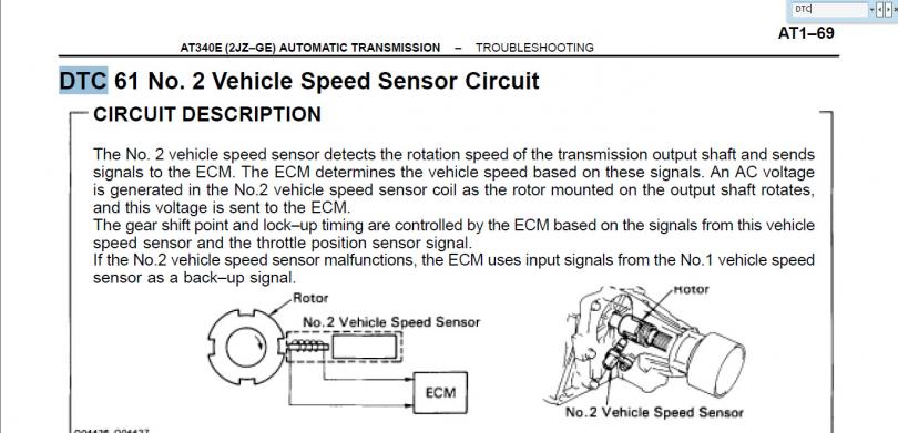

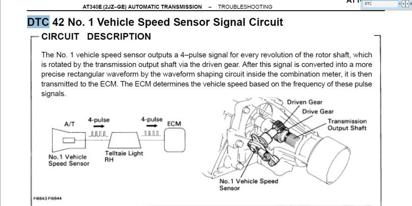

какой из них на коробке датчик №1, а какой №2?, чет не могу разобраться...
заранее спс
В мануале вот такие картинки :
вот еще http://www.japancats.ru/Toyota/Parts.aspx?...D0%B8%D0%B7%203
возможно второго у тебя и нет.

- - artem123   подскажите где искать датчик скорости №1? (где рас...   4.12.2011, 4:01
- - mashinasupra   Датчик скорости стоит в хвосте коробки с левой пра...   4.12.2011, 9:15
- - artem123   на коробке стоит 2 датчика скорости) какой из них ...   4.12.2011, 9:35
- - mashinasupra   сбоку нижний.   4.12.2011, 9:59
- - artem123   ребят всем спасибо, что то разжевали, во что то но...   4.12.2011, 10:55
