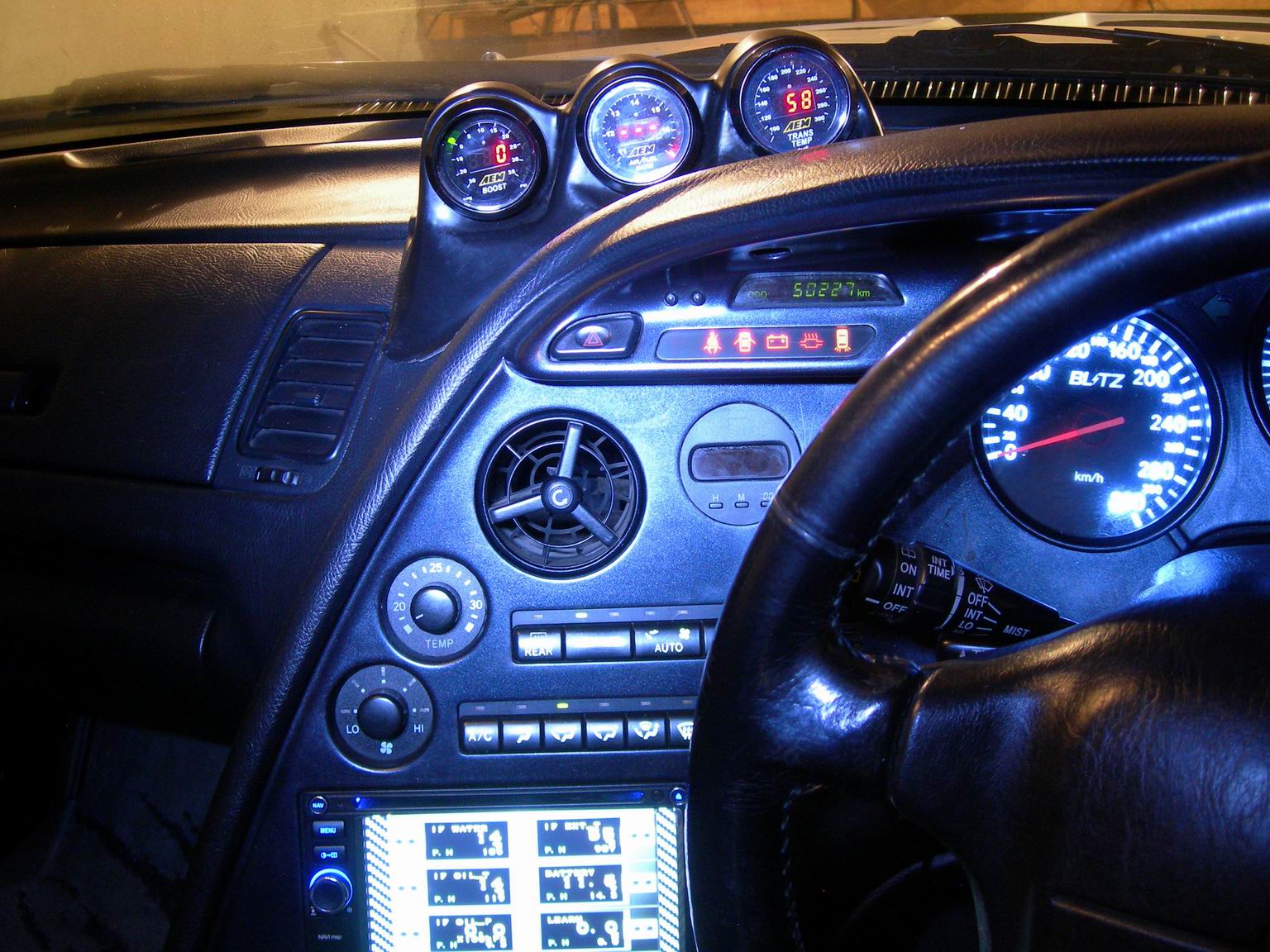

Думаю многие сталкивались с проблемой размещения датчиков в Супре JZA80.
Многих волновал вопрос: как сделать красивее и что бы они были удобочитаемыми?
Мне так-же нужен был подим в Супру, под 3 датчика (АЕМ), на торпеду, по центру (датчики в бардачке считаю далеко от глаз).
Продаваемые брендовые подиумы мне казались несуразными и в интерьер Супры не вписывались.
Так же под них невозможно было провести проводку скрыто, либо не дывяря торпеду.
Болтающиеся или даже просто видимые провода в салоне и дырки в торпеде Супры либо саморезы не приемлю.
Поэтому был разработан и изготовлен подиум по моим запросам, который отлично встает на торпеду Супры, без зазоров на двухстороннем скотче.
Фото готового установленного в моей Супре подиума:
Вся проводка просовывается между панелью центрального диффузора системы вентиляции салона и торпеды (не нужно ничего пилить, резать, дырявить...):
Убито много времени на изготовление и подгонку. Но результат считаю того стоит!
Местным суправодам подиум понравился, не колхоз, все грамотно. (В "магазине" есть тема о продаже копий)
Материал стекловолокно, под покраску или обтяжку тканью.
Тут интересны Ваши мнения о проделанной работе.

- - ximik   работа истинного суправода однако место где уходя...   1.9.2011, 13:34
- - DyxLess   А чем стойка водительская не угодила? Обзору не ме...   1.9.2011, 13:51
- - rom@888   На стойке неудобно, плавали, знаем.   1.9.2011, 13:54
- - ximik   у меня 6 датчиков, и на стойке, и на торпеде слева...   1.9.2011, 14:00
- - drool   А самый популярный, на 3 датчика, чем не понравилс...   1.9.2011, 14:10
|- - Джиксер   Цитата(drool @ 1.9.2011, 16:14) А самый п...   1.9.2011, 16:27
- - Evgen   ximik, спасибо за оценку ...тут провода просунуты ...   1.9.2011, 14:12
|- - Sub   Цитата(Evgen @ 1.9.2011, 16:16) drool, во...   1.9.2011, 16:02
|- - John_Travolta   Цитата(Sub @ 1.9.2011, 9:06) Как по мне, ...   1.9.2011, 16:56
- - ximik   у меня такой, саморезы не ставил, тупо на 2-ух сто...   1.9.2011, 14:23
- - rom@888   На яхе вот такой ещё продают, только под два датчи...   1.9.2011, 14:25
- - Evgen   rom@888, нахлобучка просто огромна... Вижу там ...   1.9.2011, 14:30
- - rom@888   Я тоже не понял смысл такой большой нахлобучки.   1.9.2011, 14:34
- - drool   Болгарка всё сделает   1.9.2011, 15:34
- - rom@888   Яхуу!   1.9.2011, 16:32
- - Джиксер   Кто сможет такую хрень мне с яху притянуть или поф...   1.9.2011, 19:44
- - drool   Джиксер, Епт. Зарегайся на инджапане. Там всё яхуу...   1.9.2011, 20:09
- - серега   на мой взгляд лучший вариант сейчас делаю подобие,...   1.9.2011, 20:12
- - FView   лучше комп с моником, как в гтр   1.9.2011, 20:13
- - sobrat   Что бы сделать как в гтэре, нужно поменять мозг на...   2.9.2011, 1:49
- - Evgen   drool, Sub, основное по чему не стал такой ставить...   2.9.2011, 2:46
|- - Arhangel   FView, У меня стоит комп "как в ГТРе", н...   2.2.2012, 22:45
