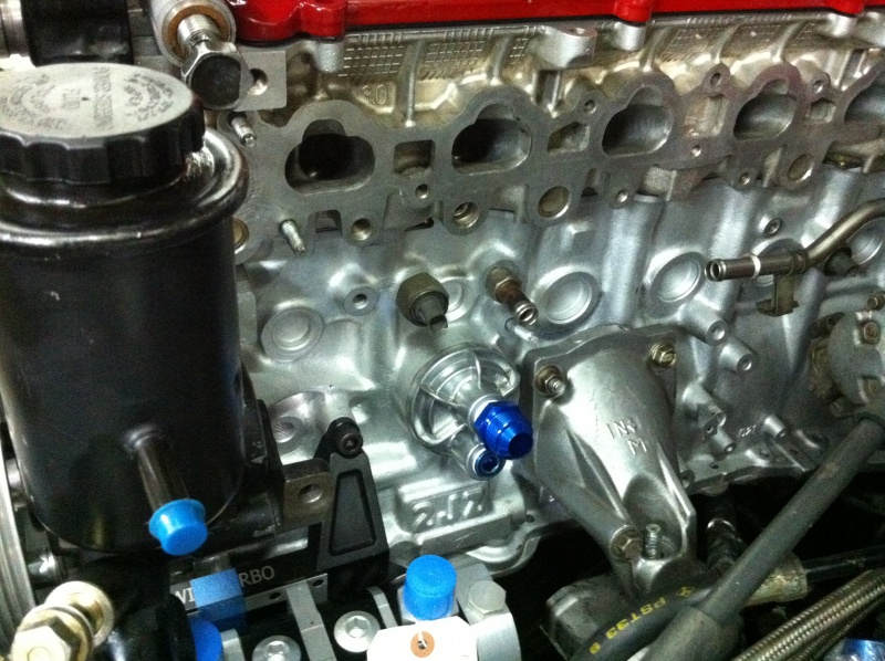

- - speed_sanek   У меня грекс но он проваливается в ПАЗ где он долж...   12.12.2011, 22:38
- - drool   у тебя в блоке ? Кто тебе машину собирает   12.12.2011, 22:45
- - speed_sanek   Петрович и ко))))) Машина пол года в гараже тусит ...   12.12.2011, 23:00
- - FLER   Кулер, который у меня не влез - 16 рядов (или 15) ...   12.12.2011, 23:13
- - Ildarka   FLER, у меня такой же. Жду фото с нетерпением.   13.12.2011, 18:21
- - speed_sanek   на картинке видно вот это всё требуху сняли, и ест...   14.12.2011, 10:06
- - меломан   а поставить на место стоковый теплообменник и на н...   14.12.2011, 18:29
- - drool   Вообще, по идее - всё должно вставать ок. Ибо амер...   14.12.2011, 19:22
- - speed_sanek   хмммм, а можно фото нарыть???))) Спасибо. буду дум...   14.12.2011, 20:40
