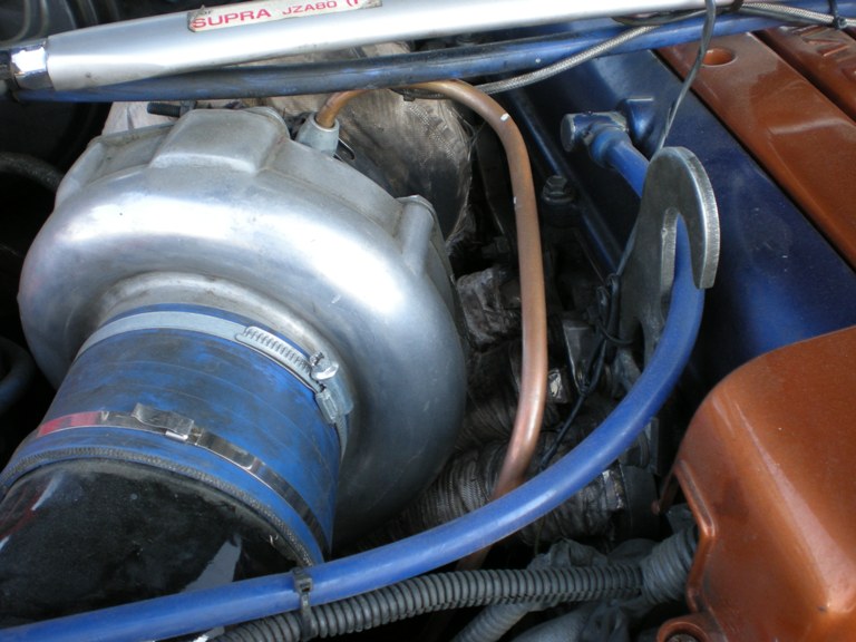

- - Ildarka   Вот фото моей турбины. Турба на втулках. Что скаже...   27.12.2011, 19:42
- - Ildarka   Подачу сделаю из красномедки. Дешево и навсегда. ...   27.12.2011, 19:49
