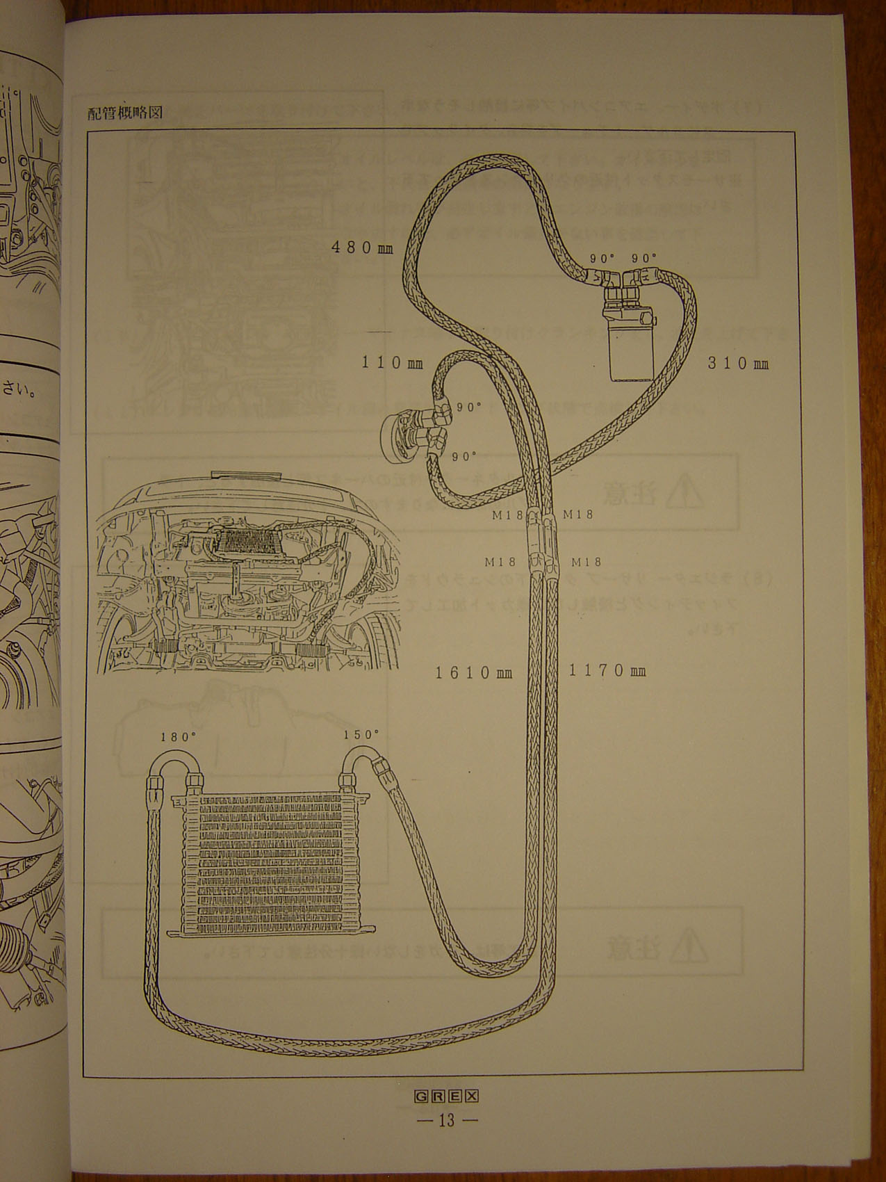

Приобретен б/у кит с переносом масла и термостатом Траст. 16 рядов радиатор, сэндвич с термостатом, болванка для переноса, шланги с фитингами в армировке.
Вопросы:
1) Какой шланг куда подсоединять? Два коротких, около 35 см., два длиныых, около 80 см.
2) Шланги внутренним диаметром 15-20 мм. Это не "многовато"?
3) На каком уровне все ставить? Боюсь остаться без масла в какой-нибудь момент...

- - меломан   1. по схеме 2. в greddy умнее тебя инженеры 3. ...   10.12.2011, 16:12

- - FLER   У меня длинные идут от мотора к фильтру, а коротки...   12.12.2011, 0:02
- - White   У меня всего 3 шланга. Два примерно метра по 1.5 и...   12.12.2011, 7:39

- - FLER   Кулер, который у меня не влез - 16 рядов (или 15) ...   12.12.2011, 23:13
- - Ildarka   FLER, у меня такой же. Жду фото с нетерпением.   13.12.2011, 18:21
